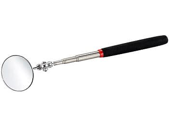

Aber ohne Scheiß, so ein kleiner Teleskopspiegel ist an vielen Stellen extrem hilfreich!
