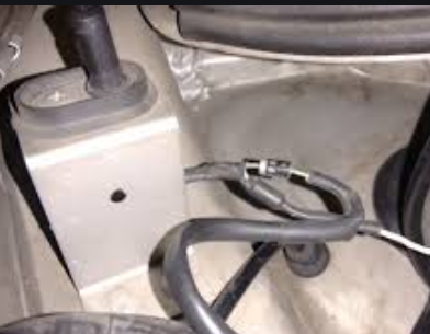

Hat der TF eigentlich noch den Kontaktschalter für die Motorhaube vorne (bei der Hupe) ? Ich glaube nicht aber falls ja, dann den auch mal auf Korrosion überprüfen. Ich konnte das bei meinem F ganz gut sichtbar machen, weil damit auch die Beleuchtung gesteuert wird:
Test mit Glühbirne: Schalter gedrückt -> Beleuchtung ging komplett aus
Test mit LED-Birne: Schalter gedrückt -> glimmte dauerhaft nach
Ich hab dann den Schalter ausgebaut, anständig saubergeschliffen und dann wieder eingebaut. Seitdem habe ich keine Fehlalarme mehr und auch die Batterie wird nicht mehr leergesaugt durch den Kriechstrom.

Guter Ansatz, Herbie! :up: Und ja, den Schalter hat der TF auch immer noch. Zwar hängt da keine Lampe mehr dran, aber zur Außenhaut-Überwachung dient der schon.
