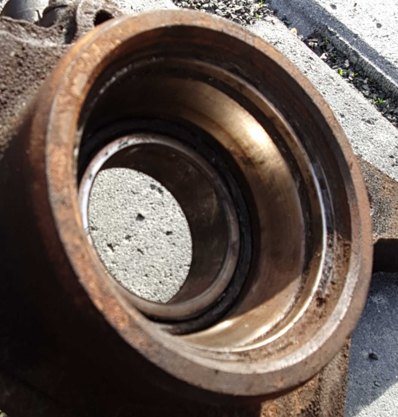

Mein erstes gewechseltes Radlager war ein Timken JRM3968XD (original in der Karre drin), der Simmering ging kaputt, der Rest ist dann klar:
Radlageralt.jpg [ 127.55 KiB | 20603-mal betrachtet ]
Also eindeutig ein Kegelrollenlager, verrostet.

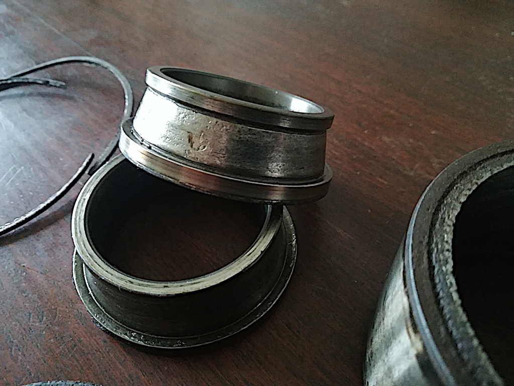

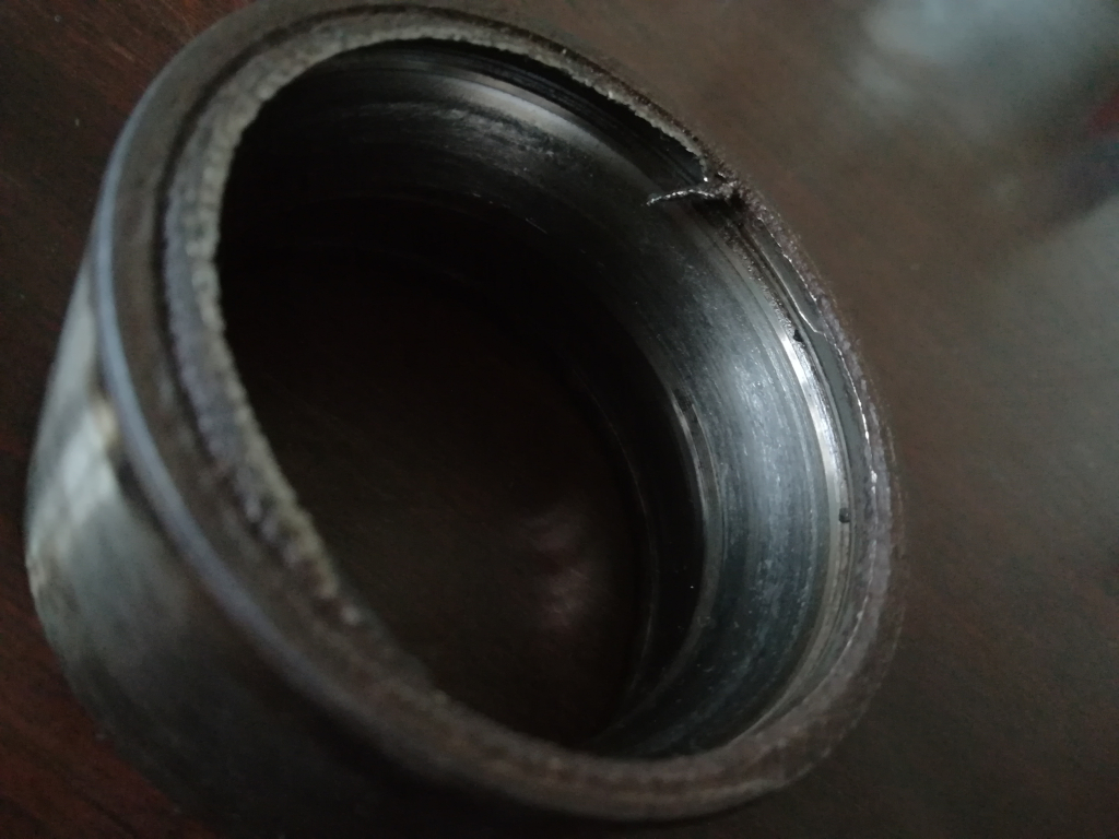

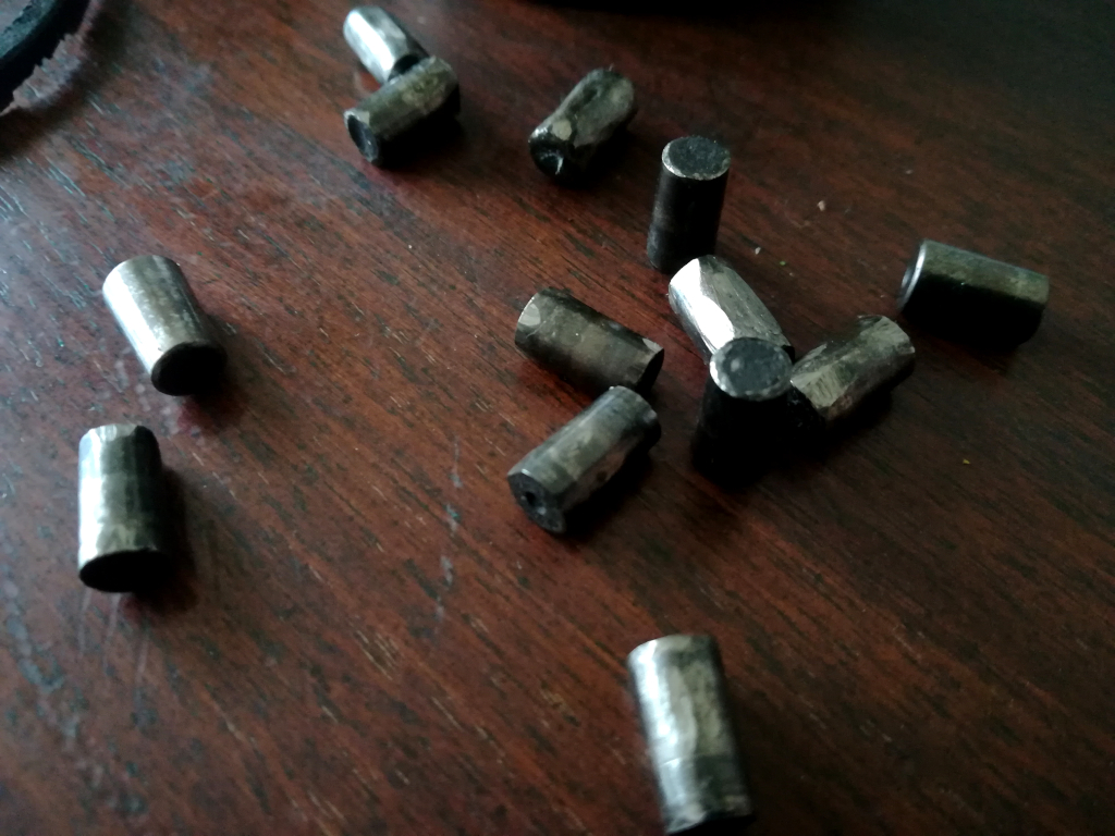

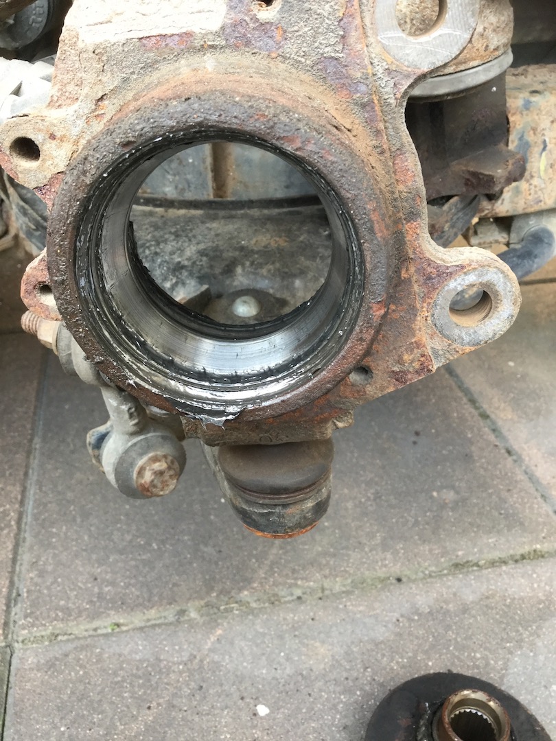

Ich muss dieses Thema wieder mal aus der Versenkung holen, da mich vor einer Woche das linke hintere Radlager nach 227.000 Km für immer verlassen hat (zumindest Teile davon).
Die Ankündigung der Kündigung dieser so wichtigen Aufgabe eines Radlagers war subtil: Ein leises Wummern eine Woche vorher.
Aha, die Reifen werden es sein (da die alten halt alt waren). Kauf ich ja sowieso neu.
Eine Woche und 70 Km später: Kreischen beim Bremsen, nicht immer aber nervig.
Aha, die Bremsbeläge sind halt fällig, die haben ja so eine Zunge, die an der Scheibe streifen wenn hinüber. Tausch ich halt auch. Werde mir das ansehen. Gesagt, getan: Durch die Felge betrachtet aussen eine Abschürfung am äußersten Rand der Bremsscheibe, innen alles normal. Häh? Diese Zunge ist doch innen, oder?
Schau ich mir am Wochenende mal genauer an.
Eine Woche und weitere 70 Km später: Mit 140 Km/h eine Ausfahrt hinunter, voll in die Eisen und rechts in die Kurve: Grammel grammel, rumpel rumpel....der Rest ist aus gehörschutzrechtlichen Gründen zensiert.
Mit 5 Km/h, Warnblinke und vibrationstechnischer Massage 10 Km ins Carport gerumpelt und abgestellt. Leichter Qualm aus dem linken Hinterrad. Am Rad gewackelt und einen ziemlichen Schreck bekommen: 2 cm Spiel in alle Richtungen.
Oohkaayyh, schau ich mir bei Tageslicht an.
Der langen Rede kurzer Sinn: nach dem Ausbau des Radträgers und archäologischer Freilegung der Sicherungsringe und auspressen der Reste des Lagers konnte ich den Radträger retten. Der ABS-Sensor und der Adapter waren Schrott, den Rest der Schraube zur Befestigung desselben konnte ich entfernen. Die Bremszange und die Scheibe waren nur leicht beleidigt (der Trennungsschmerz wahrscheinlich), Beläge in Ordnung.
Bei Rimmers alles bestellt (Radlager Timken, ABS-Sensor, Adapter, Schraube, bei der Gelegenheit auch gleich die beiden Spurstangen hinten) und am Wochenende eingebaut.
Fährt wieder SUPER.
Ursache: Verrosteter Simmering... :down:
Anbei die paar Fotos als Impression.

Ach ja: Die Käfige der Kegelrollen und der Rest des Lagers waren auf der Landstraße verteilt. :lol:
