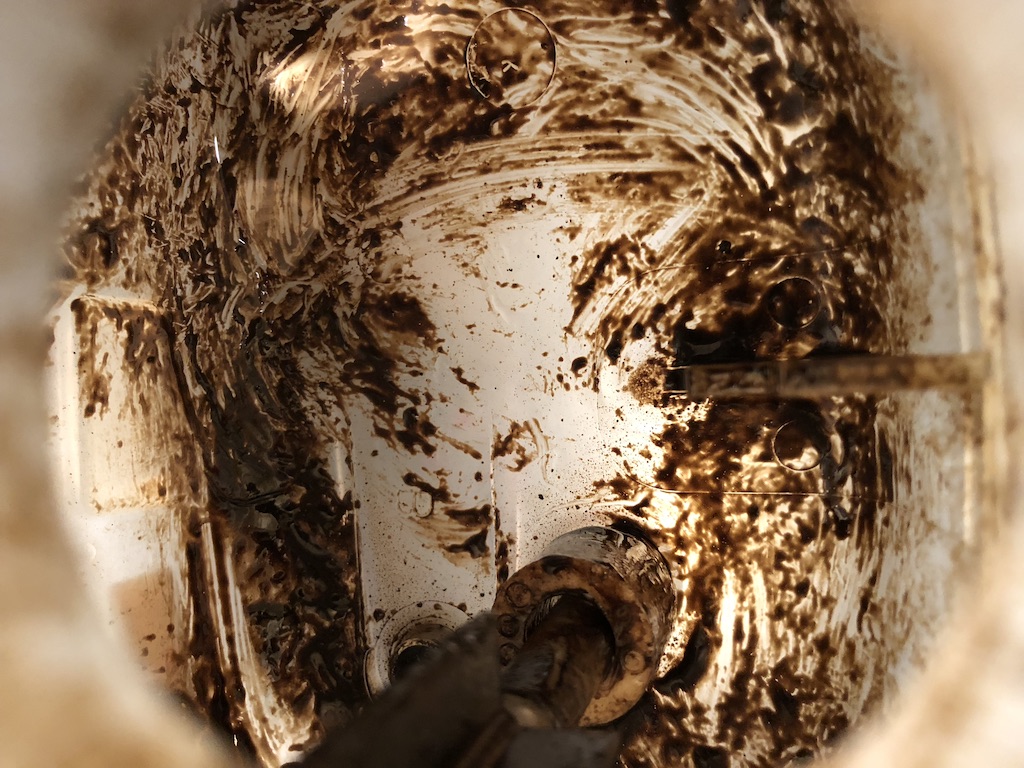

Tach zusammen,
hab gerade mit Markus bei Adrians TF die Kopfdichtung neu gemacht, samt Einkleben der Laufbuchsen. Der Motor ließ etwas Wasser ins Öl ab. Im Ausgleichsbehälter waren auch schwarze Ablagerungen, dachte, das sind vielleicht Ölspuren von der Kopfdichtung. Die alte ZKD war aber noch okay, nur die Laufbuchsen unten undicht. Und der schwarze Kram im Wasser ist auch kein Öl, sondern so ne zähe, klebrige schwarze Pampe, fast wie Teer. Lässt sich auch durch Auskochen mit Waschpulver nicht lösen.
So Zeug hatte ich noch nie im Behälter. Kann es sein, dass da mal ein Vorbesitzer Kühlerdicht eingefüllt hat?

Zur Verdeutlichung:
Schmodder.jpg [ 280.78 KiB | 13751-mal betrachtet ]
Und das war NACH dem Reinigungsversuch!
Sieht ganz danach aus... :(
Was sollte das denn sonst sein?

Hmmm, war das Dreckzeugs nur im Plastikbehälter ?? Oder auch auf den Aluflächen im Kopf/Block ?

Nur im Behälter. Habs jetzt nochmal mit Bremsenreiniger probiert, der löst den Kram recht langsam auf.

Na dann viel Spass... Benzin, Schluck direkt aus m Tank könnt vielleicht auch gehen, oder Nitroverdünnung.
Essigsäureethylester geht mit Sicherheit, aber das wirste nicht bekommen, (das bumst ggf. aber frisst fast alles weg) 8-)
*Spekulation* ... sind diese Kühlerdichtmumpen irgendwie auch UV Licht empfindlich ? Dann wärs vielleicht eine Erklärung warum der Dreck nur im durchscheinenden Topf angesetzt hat.

Kühlerdicht sieht anders aus. War in meinem ZR eine rötliche Schicht, die recht homogen auf den Oberflächen verteilt war.
Das Bild erinnert mich an die Pampe im festsitzenden TF Motors des Cool Blue. Der Vorbesitzer hatte ihn so heiß gefahren, dass sich die schwarze Dichtungsmasse von der Dichtung der Ventildeckeldichtung löste. Die ist dort ja vollflächig aufgetragen, wird aber bei (zu) großer Hitze flüssig und ergießt sich sodann im gesamten Kopfbereich.

:?: Wie kommt die dann ins Wasser? Hat sich wohl verirrt...

Joezapp hat geschrieben:
Bei nem ZKD-Schaden kommen solche Verirrungen bisweilen vor :-)
