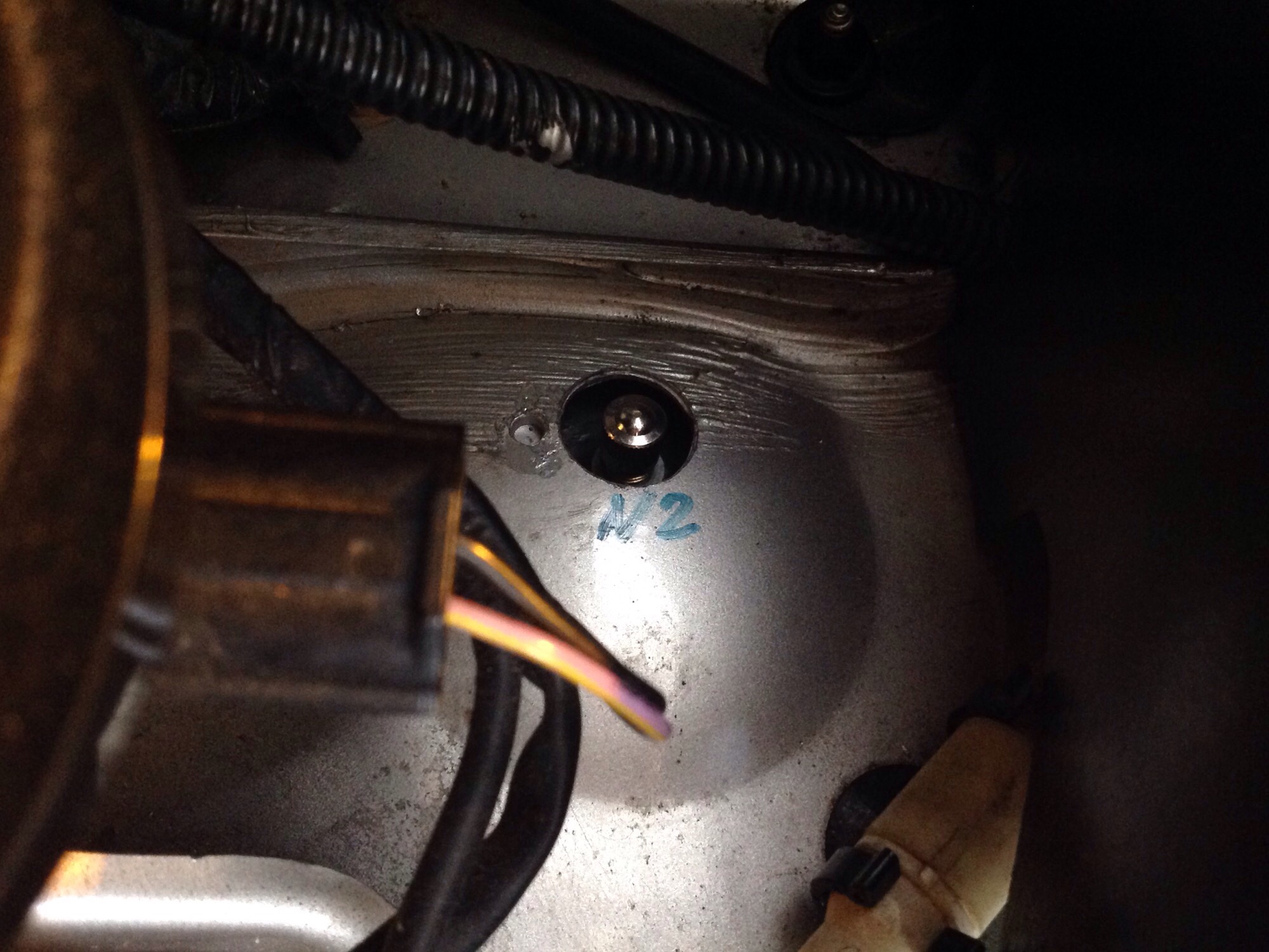

Beitrag Re: Hydragas erneuern - Verständnisfrage
....d.h. die Ventile vorn sitzen jetzt seitlich?
Bei mir sieht es so aus.....
IMG_3462.jpg [ 558.05 KiB | 12150-mal betrachtet ]
IMG_3463.jpg [ 464.71 KiB | 12150-mal betrachtet ]
Dieter hat geschrieben:
andreash hat geschrieben:
- Einheiten vorbefüllen und einbauen (je nachdem Löcher für die Ventile bohren)
Das Löcher Bohren im Frontbereich (Blech) ist eigentlich out.
Zumindest die gelöteten Einheiten *aus der Nähe von Gießen* brauchen nur noch ein Loch in der vorderen Plastik-Radhausverkleidung.
Nein. Da ist Platz genug wenn man vom Gewinde was wegnimmt.
@ wudda, ist ne Weiterenwicklung vom Reinhard, aber beide vordere Einheiten sind dann unterschiedlich im Anschlusswinkel. Dann kommen aber noch Löcher in Plastikradhausverkleidung hinzu
