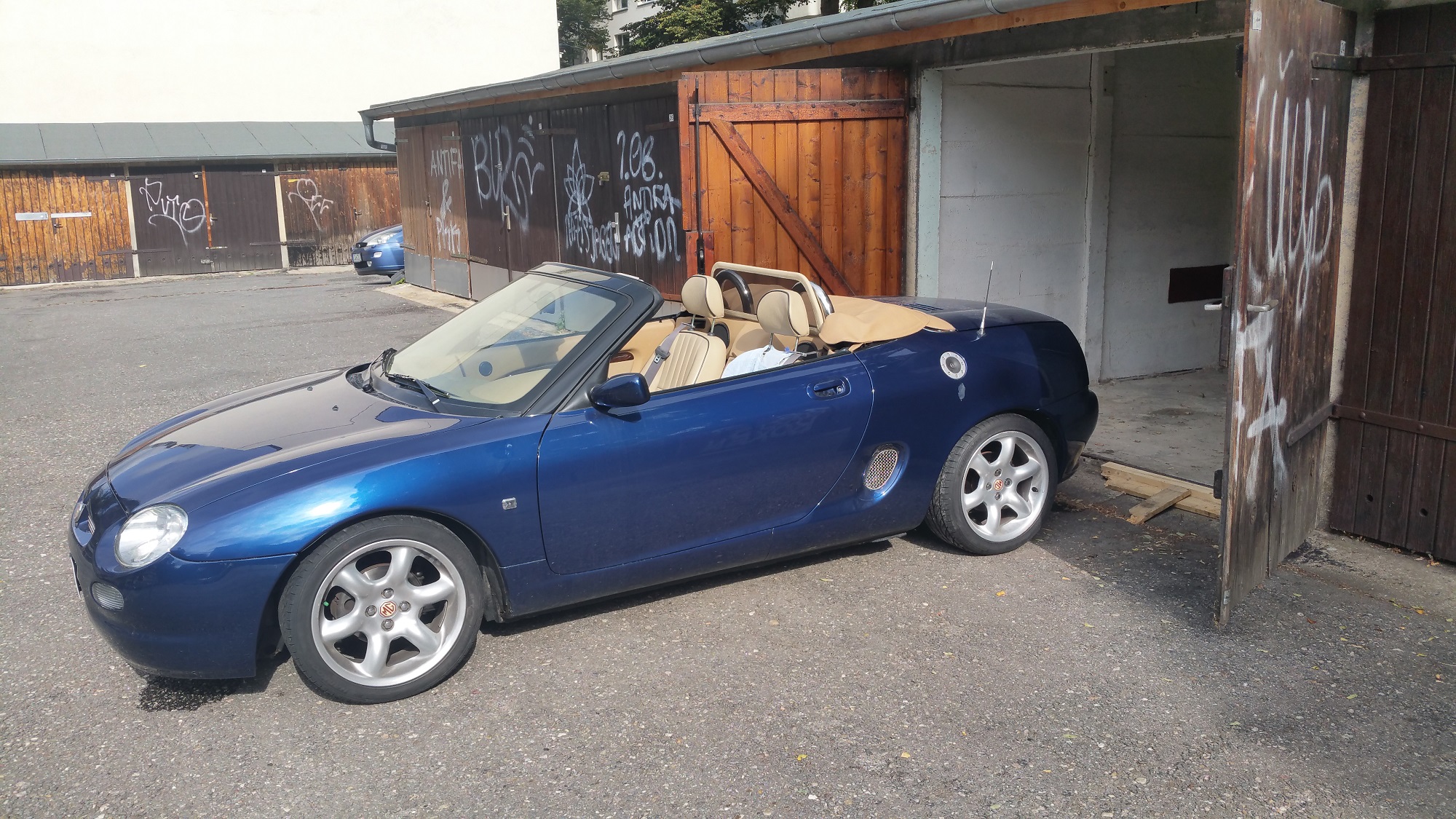

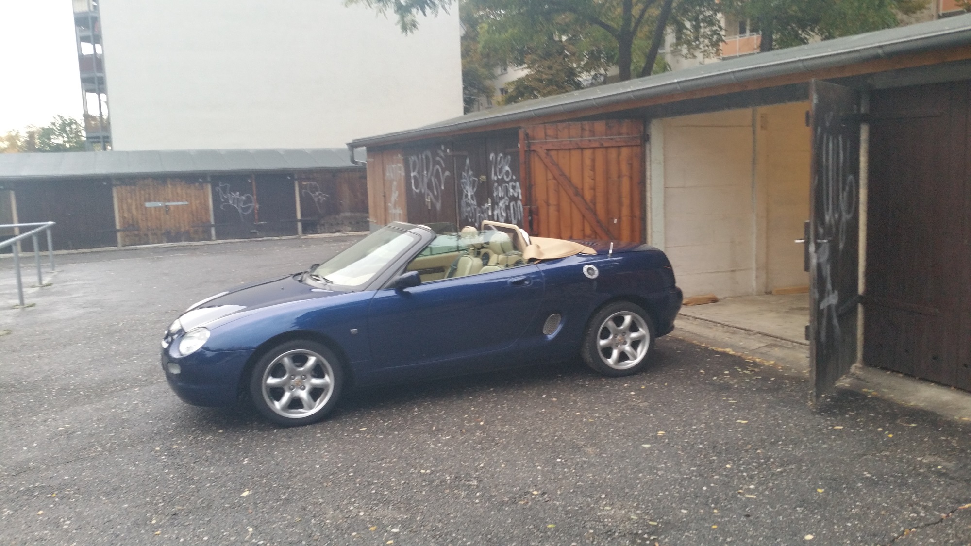

Ansonsten kann man von den Zahlen die wir am Sonntag gesehen haben vielleicht etwas ableiten ob er kurze Knuckles hat oder nicht?
Vohrer: Fahrhöhe 330 mm bei Pumpendruck 360
Nachher: Fahrhöhe 350 mm bei Pumpendruck 420
Außentemperatur 19 oder 20°C glaube ich hatten wir gesagt und das war eure original LL Pumpe.
In Bildern vorher:
20190920_110356.jpg [ 906.58 KiB | 13672-mal betrachtet ]
Nachher:
20190929_181303.jpg [ 645.37 KiB | 13672-mal betrachtet ]

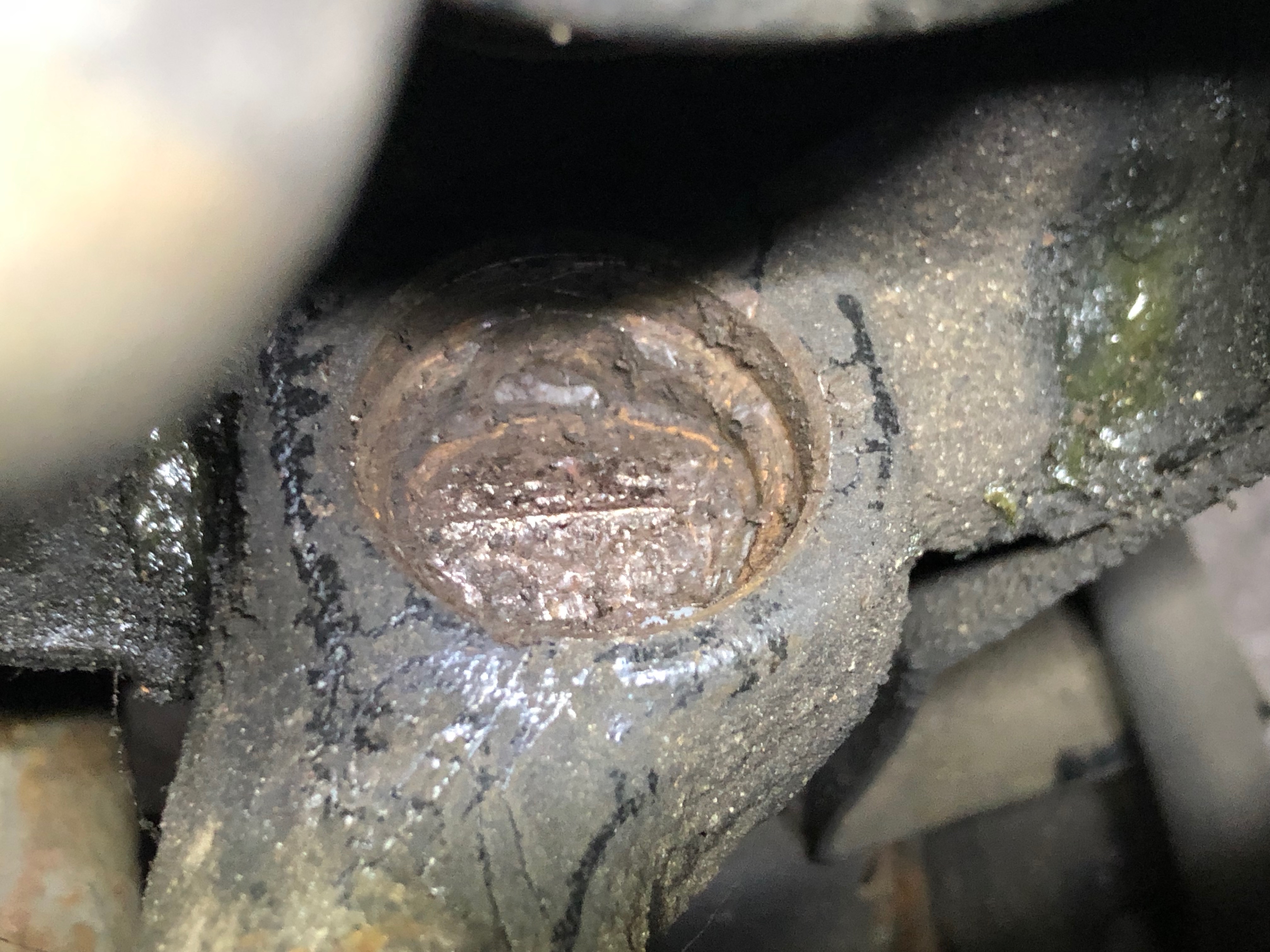

Nach dem was ich bisher gesehen habe, gibt es keine guten kurzen Knuckles von der Stange, die die Hydragaseinheit unverändert lassen. Das Problem bei allen kurzen Varianten ist, dass die die Aufnahme für den oberen Rand vom Gummi deutlich nach unten rücken, d.h. der Gummibalg wird stark gequetscht:
1 gequetschter gummi.jpeg [ 1.58 MiB | 13553-mal betrachtet ]

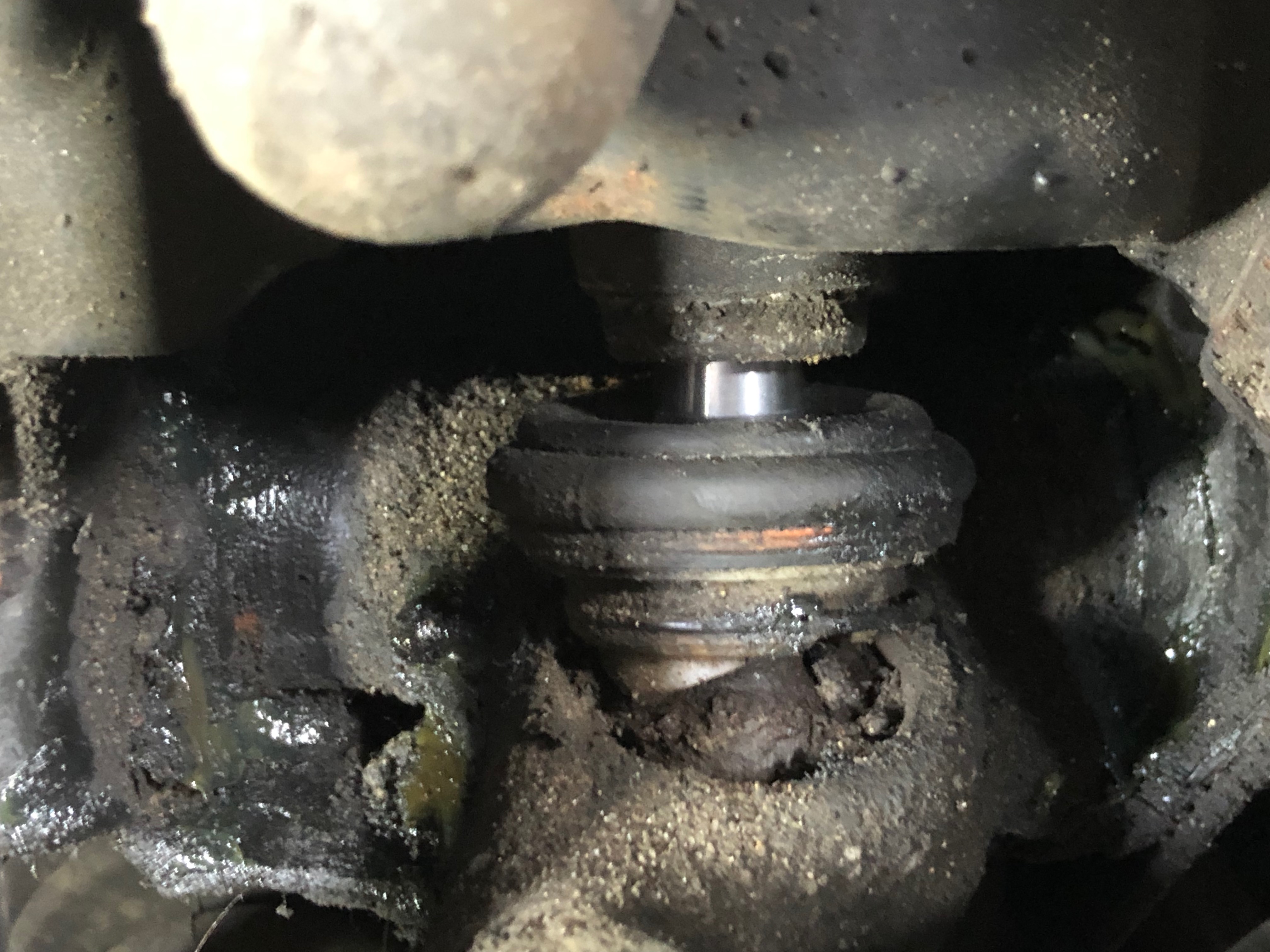

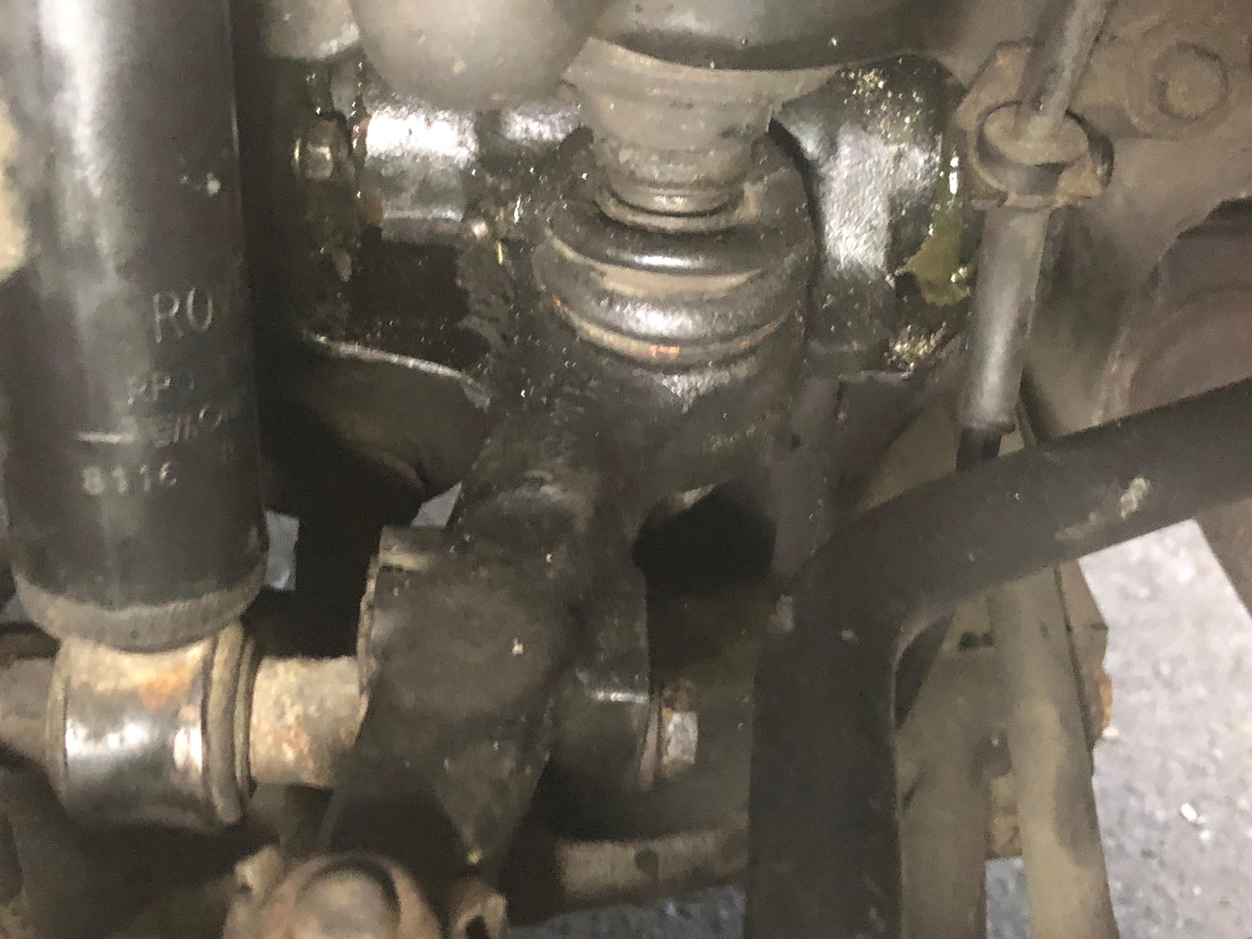

Dadurch löst der sich gern an einer der Seiten, Wasser dringt ein und das Ergebnis ist bekannt:
2 knuckle kaputt.jpeg [ 1.58 MiB | 13553-mal betrachtet ]
3 knuckle fuß.jpeg [ 1.74 MiB | 13553-mal betrachtet ]
Besser ist es, den Standard-Knuckle oben zu kürzen und den Alukolben unten, damit der weiter runterkommt. Dabei wird der Gummibalg nicht gekürzt.
