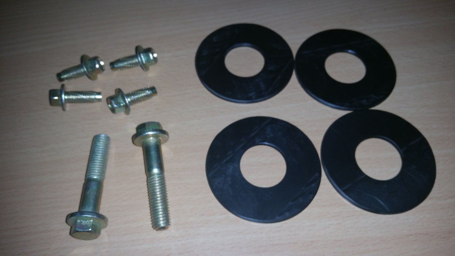

Hallo
Altes Thema, aber ich wollte Erfahrungen einholen;
wie wahrscheinlich ist, dass die M10 Schraube vorn am Längslenker, die im Hilfsrahmen steckt, bricht?
Ich hatte letzte Woche aufgegeben, weil ich für den Notfall keinen Ersatz verfügbar hatte.
Jetzt habe ich Ersatzschrauben und auch gleich die vorderen Hilfsrahmenschrauben da.
20190926_192059.jpg [ 220.86 KiB | 19377-mal betrachtet ]
Das Problem ist halt, die sind vom Vorbesitzer voll mit Unterbodenbitumenzeug...

Beitrag Re: Compliance washer wechseln!
Hab noch keine kaputt bekommen.
Wie oben schon geschrieben.
Flacher Ratschenringschlüssel (nicht die breiten von Aldi/Lidl/Norma) und das flutscht .... eigentlich.
