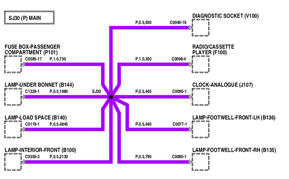

Bei mir funktioniert die Innenbeleuchtung und der Radio nicht mehr. Sicherungen sind alle gut. Jemand eine Idee?

kabelbaum hinterm radio mal anschauen....

Geht das Licht im Kofferraum und unter der Haube noch ? Wenn nicht Sicherung 12 mal überprüfen oder Sicherung 1 unter der Haube (40A) (aber wenn die hochgeht ist das Problem auch grōßer )

Licht im Kofferraum und Haube vorne ging noch nie. Sicherungen sind OK, Kabel hinterm Radio habe ich als erstes geschaut. Bin ratlos.

Ist die Uhr auch tot?

Kabelbaum Heckklappe ? Schau dir den mal an . Und danach den Roten Kasten hinter den Sicherungen ob da was durchgebrannt ist .

Hmmm… Kabelbaum Heckklappe würde aber bei Kurzschluss die F12 killen, bei Abriss des lila Kabels nur die Innenleuchte Kofferraum betreffen.
Der rote Kasten betrifft zwar die Innenbeleuchtung (Dimmerfunktion), aber nicht das Radio.
Ich habe das Kabel zwischen Sicherungskasten (lila, 1 mm², 73 cm lang) und dem Spleiß zu den verschiedenen Lampen im Verdacht, da hängen auch Radio, Uhr und die Diagnosebuchse dran. Wenn das alles ausgefallen ist und die Sicherung drin ist, dann kann es nur die Verbindung sein.

Was übrigens NICHT an dem Kabel hängt, aber auch über die F12 läuft, ist die Beleuchtung des Zündschlosses. Funzt die noch?
Auch eine Art der Qualitätskontrolle des Spleisses. Aber evtl. auch bei anderen Dingen eine Überlegung wert, dass es nicht nur die Endpunkte sein können, sondern die Spleisse und die Kabel selber (wohl auch dem Alter hier und da geschuldet).
Ich denke da nur an das Problem mit der Motorsteuerungssicherung, wo am Ende das Kabel Ausspleissungen hatte.
Muß ich mal im Kopf behalten, bei dem nächstem uneindeutigem Fehler.
Zündschöoss geht, muss ich nächste Woche jetzt mal alles prüfen. Man hat ja, Gott sei Dank, noch einen Zweit F.
