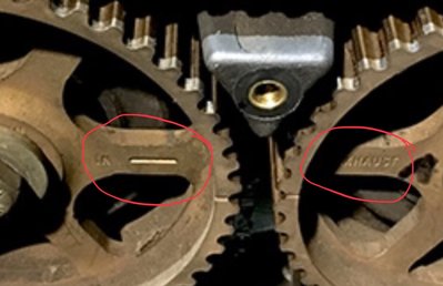

Schaut es auch so bei dir aus wenn er auf OT steht ?
Nicht das auf der Auslass Seite IN steht oder auf der Einlass Seite Exhaust
A13A5C9D-D109-4FA6-907B-0F553560492F.jpeg [ 119.38 KiB | 15710-mal betrachtet ]

Genau so und unten die Markierung zwischen den 2 Punkten !

Das kann schon passieren stelle den Motor doch einfach wieder [s]auf OT[/s] und schaue auf die stirnräder nach wie es passt (damit du grade und nicht von oben schräg drauf schauen kannst ein Spiegel oder Handy Kamera helfen )
Mod Edit: Nix OT, Serviceposition!

Nach meiner Erfahrung ist es immer ein Zahn raus, besonders bei der automatischen Spannrolle passiert das gern. Nochmal nachschauen, unten auf Serviceposition stellen (Markierung an der unteren ZR-Abdeckung/Riemenscheibe), ggf. dann einfach die Spannrolle nochmal lösen und dann den Riemen mit nem 17-er Schlüssel am betreffenden Rad kontrolliert überspringen lassen. Ist flott erledigt.
