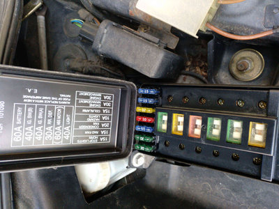

ich habe ständig eine entladene/schwache Batterie.
Wenn ich meinen Batterietrennschalter aktiviere ist das Problem nicht vorhanden, dafür habe dann mit der Alarmanlage Probleme.
Ich habe nun den Leerlaufstrom nach ca. 1 Stunde gemessen, welche bei ca. 18mA liegt.
Wenn ich die Sicherung Condenser Fan (in meinem Falle 15A) siehe Bild ziehe fällt der Leerlaufstrom auf unter 10 mA.
Was kann defekt sein ?
Multimeter.jpg [ 102.26 KiB | 12196-mal betrachtet ]
Sicherungskasten.jpg [ 121.22 KiB | 12196-mal betrachtet ]

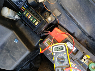

Der Strombedarf ist nach mehreren Stunden nun auf 23mA angestiegen und nicht nennenswert gefallen, egal welche Sicherung ich aus dem Sicherungskasten gezogen habe. Es gibt ja noch ein Kabel welches von der Batterie am Sicherungskasten vorbei geht. Ich vermute das hier das Problem liegt.
Ist dies das Kabel zum Starter ?
23ma.jpg [ 131.45 KiB | 12167-mal betrachtet ]

zu 95% wenn es ein 1.9er MEMS ist .... Steuergerät defekt. :o
Altbekannter Fehler schon aus der (richtigen) Mini Scene. Da gibt es einen 1206er Widerstand unter der Vergussmasse, der im Laufe der Jahre einseitig abreisst. Für Laien irreparabel.
Wenn der ab ist schaltet das Steuergerät nicht mehr in Schlafstellung.
Besorg dir mal ein kompatibles Steuergerät (gleiche p/n) und fahr zu jemandem der ein Pscan Programmierer oder großes Testboook hat.
Wenn nach dem Tausch der Ruhestrom etwa 30 Minuten nach Ausstellen des Motors von den genannten 23mA auf weit unter 10mA gefallen ist, dann lag es daran.
Man kann das auch vorher checken, ohne Amperemeter :
Hinten am Spülluftventil das braun-rosa Kabel finden und Voltmeter anklemmen. Kabel aus dem Kofferraum rausführen, Deckel zu, Auto Abschliessen.
Spannung wird 12 V anzeigen und nach o.g. rund 30 Minuten auf 0 gehen.
Das Ganze hängt mit der Steuerung des AktivKohleFilter zusammen.

Der Sicherungskasten deutet auf einen späten MGF hin ?
Da ist zwar für die Aircon eine 20A Sicherung drin, aber darüber die zweite blaue 15er für den Front-Fan unbedingt auch gegen eine 20er oder 25A Sicherung austauschen.
