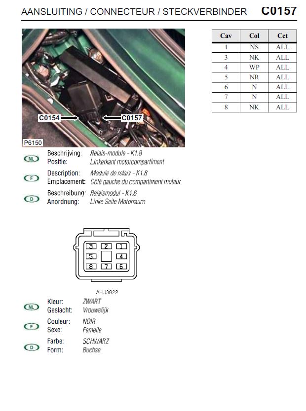

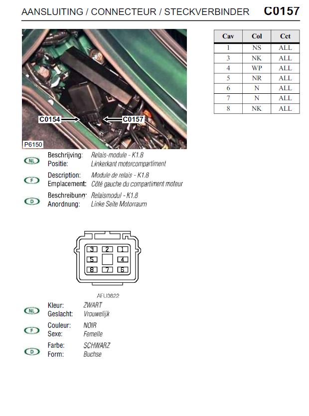

Laut dem Bild von Peter mit dem Stecker müßte das Pin 3 und 8 im Stecker C 157 sein?, wenn ich mich nicht täusche, beide Kabel ( C157-3 u. C157-8 ) müßten eigentlich braun/rosa sein. Also laut VVC Schaltplan vor 2001 hängt da anscheinend Spülluftventil, Leerlaufregelventil, Einspritzventile, Magnetspulen VVC und das Motorsteuergerät dran. Vielleicht hat eine der Spulen einen weg.
Stecker C 157.JPG [ 71.67 KiB | 16962-mal betrachtet ]

Ein Kabel, das zum Relais R103 führt ist braun, das andere braun-grau od. braun-rosa. Aber die Kabelfarben mit Steckerbelegung haben bei meinem Trophy auch nicht so richtig zu den Angaben im Handbuch gepasst.
Oder ist es R102 und R112?

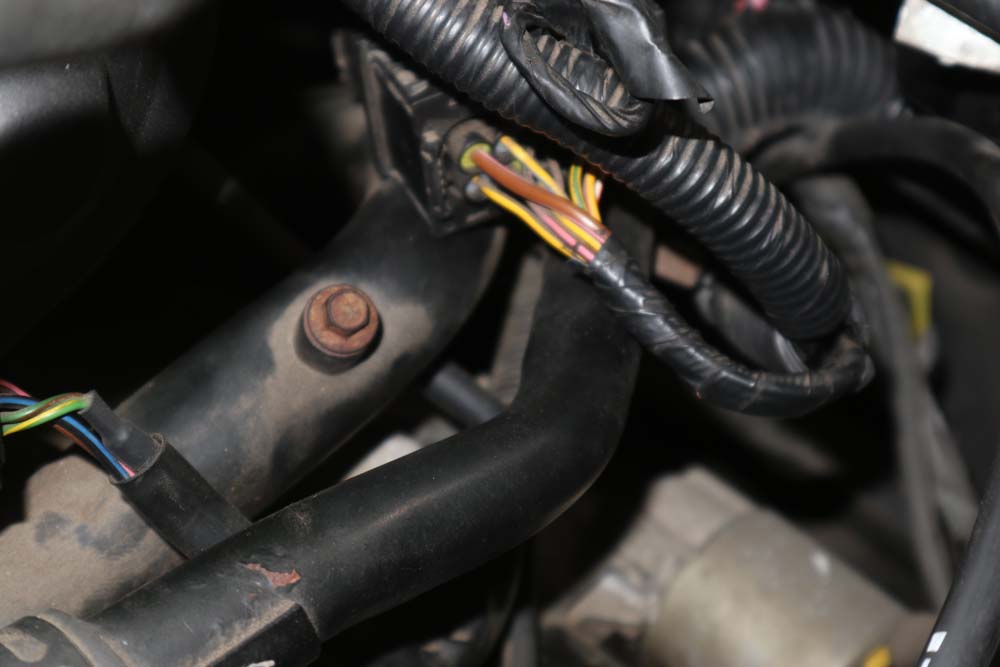

Wieder angefangen an diversen Kabeln und Steckern zu wackeln und siehe da, unter der Drosselklappe sitzt so ein Multi-Stecker, ich meine es wäre der Verteiler von Motorkabelbaum -> Einspritzdüsen usw., jedenfalls dort geht ein dickerer abisolierter Kabelstrang und ein dünnerer von links (von hinten gesehen) zum Stecker und das dünnere Kabel, so kommt es mir vor, oder wars auch am Stecker selbst produzierte Funken, wenn man wackelte.

Noch ein Bild des Steckers, den ich meine.

Jippiejaje Schweinebacke :lol:
Rein logisch gesehen müsste ich die Stelle gefunden haben, die die unberechenbaren und oft auch gar nicht auftretenden Kurschlüsse verursacht hat.
Es ist an einem Kabel des Kabelstrangs auf dem Bild oben, hab nochmal ein weiteres Bild von genau der Stelle gemacht und man sieht sogar das feine Kupferdrähtchen aus der Kabelisolierung herausragen, das dann wohl hin und wieder Kontakt zum darunterliegenden Kühlwasserrohr hatte..... :konfus:
Lustigerweise ging er die letzten Tage ja wieder ohne Murren und Zucken, auch das Geklapper ist weg, war wohl nur ein hängender Hydrostößel, der sich nach der Standzeit wieder "einrenken" musste ;)

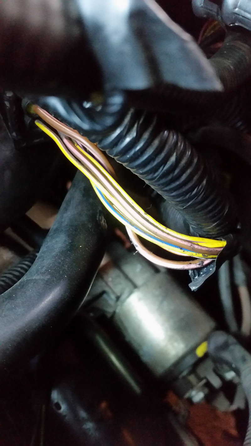

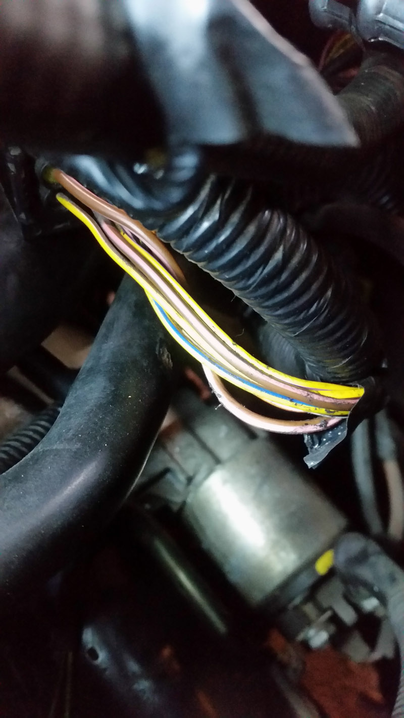

Heute dann nochmal die Stelle mit Argusaugen abgesucht und dann noch den Kabelbaum ein kleines Stückchen weiter abisoliert und siehe da, mit Glück und wirklich mit Adleraugen hab ich dann das Drähtchen gesehen.
Die Kabelfarbe passt auch, denn genau das braun-weiße Kabel ist auch am Hauptrelais eines der beiden, die an das eine der 4 Relais auf der Platine rechts oben geht.
Haben auch nochmal mit nem Stromprüfer durchgemessen und ja, das braun-weiße am Relais ist genau das mit dem herausguckenden Kupferdrähtchen. Auch am Wasserrohr ist eine angesengte Stelle, die wohl von Kurzschlüssen herrührt.
Somit gleich mal "Kabelbaumwellrohr" bestellt, viel Isolierband und dann gehts dran, den ganzen Kabelbaum wieder in Schuss zu bringen :angel:
