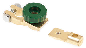

Wenn es nur ums Abklemmen für längere Standzeiten geht, muss der Komfort des Schalters IMO nicht sein. Zumal die Verkabelung bis in den Innenraum auch nicht immer ganz trivial ist. Ich würde dann eher eine Batteriepoltrenner kaufen. Sind recht günstig und man kann den Batteriepol ohne Werkzeug abklemmen. Die Dinger gibt es in verschiedenen Ausführungen ...
s-l300.jpg [ 7.18 KiB | 17685-mal betrachtet ]
