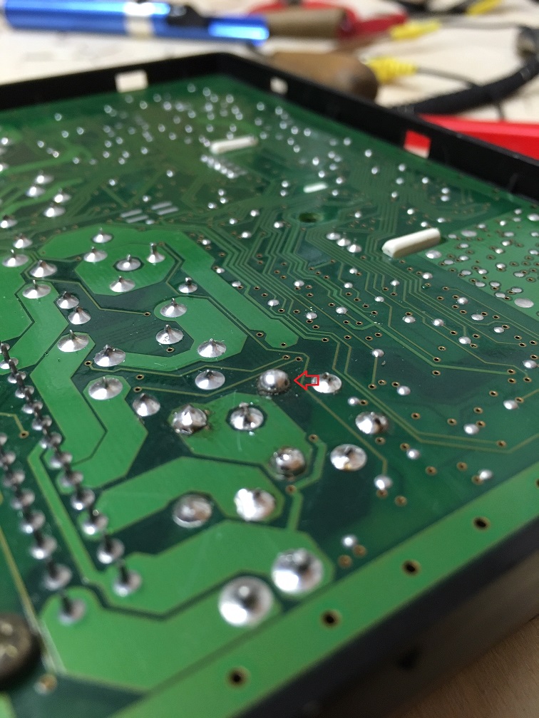

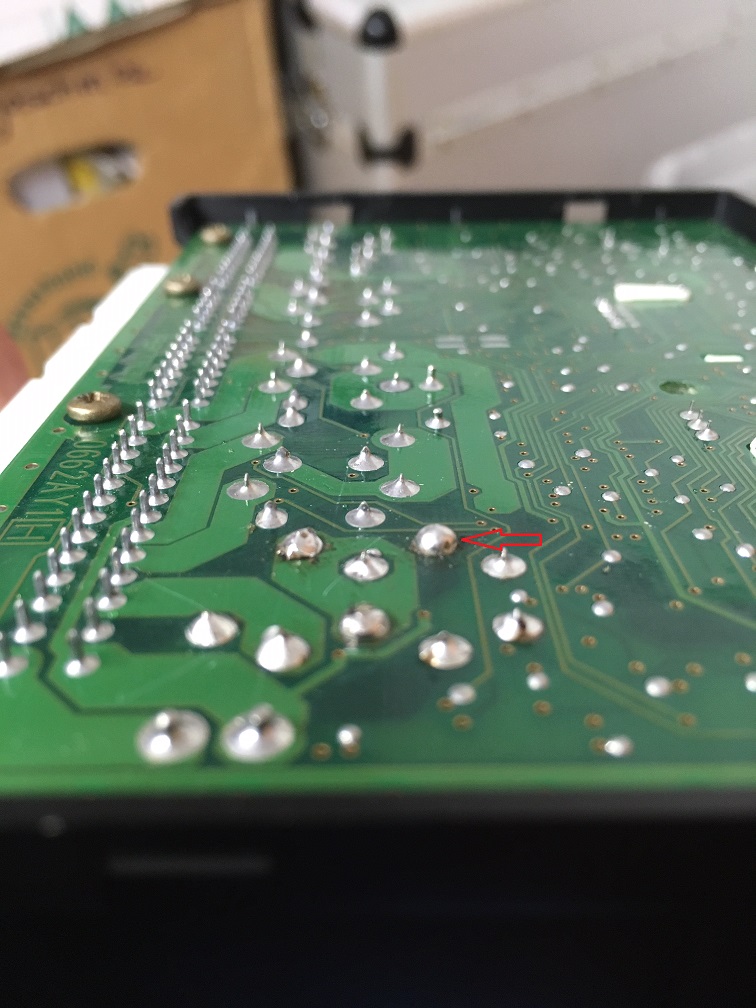

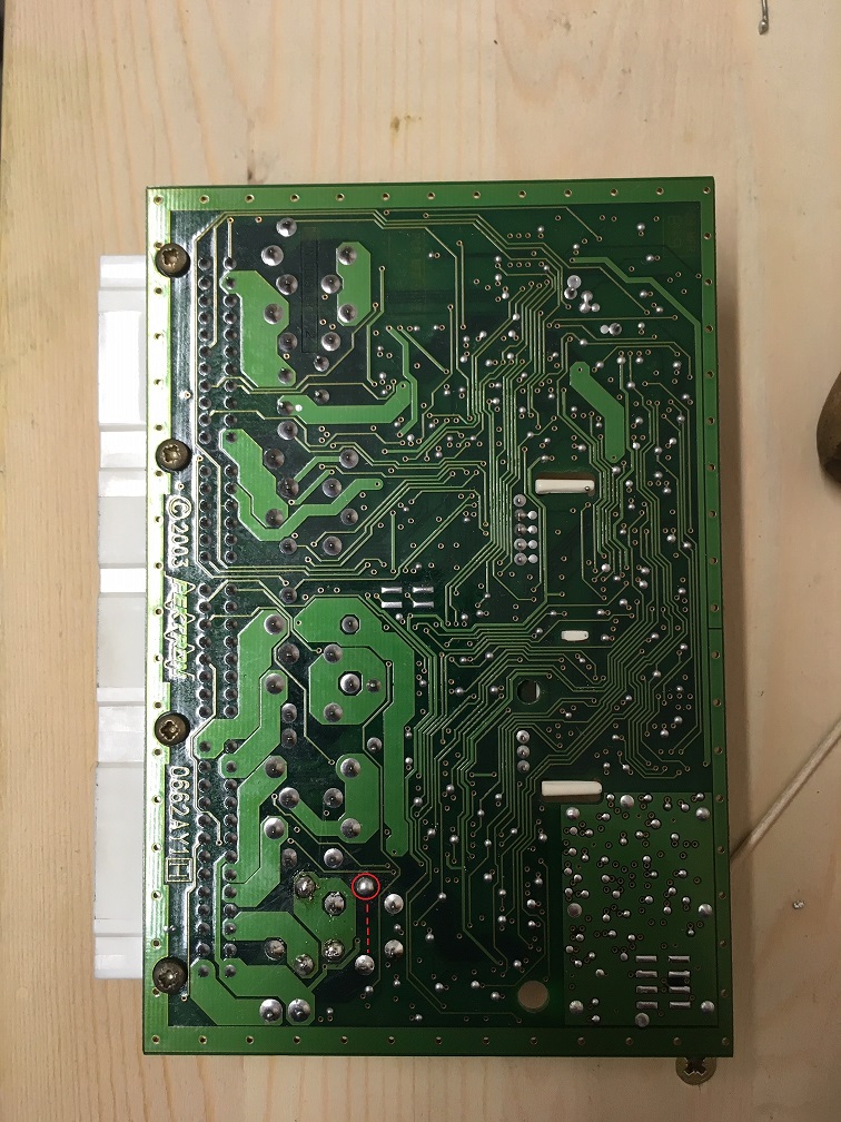

Ich habe gestern mal die SCU ausgebaut und durch ein neues Relais ersetzt. Leider hat es das Problem bezüglich "Dauernder Hupe" nicht gelöst! Auf der SCU habe ich das ganz Linke Relais ersetzt. Und es war nicht so leicht, das auszulöten wegen dem alten Lot. Zu allem übel hat sich auch noch ein Lötpin von der Platine gelöst. Ich konnte den zwar wieder an der Platine befestigen mit Kleber, bin mir aber nicht sicher, ob ich dadurch nicht doch die SCU geschrottet habe. Ich habe das mal farblich markiert. Kennt sich jemand aus mit der SCU. Kann ich evtl. eine Brücke ziehen mit einem Kabel zu dem daneben gelegenen Pin oder an der Platine an der Stelle etwas kratzen und versuchen, etwas Lot anzubringen? Ist mehr als ärgerlich. Vielleicht kennt jemand auch jemanden, der das reparieren kann oder einen Tipp hat. Da es eine Layer 4 Platine ist, ist die Frage, ob meine Überlegungen bezüglich des einen Lötpin reichen? Ich habe den betroffenen Lötpin mal mit einem Kreis markiert und eine gestrichelte Linie gezogen zu einem Pin, wo ich evtl eine Brücke ziehen könnte mit einem Kabel?
Wenn das alles nicht helfen sollte, hat vielleicht jemand einen Tipp wo ich eine neue / überholte SCU bekommen könnte und wer sowas anlernen kann.
Danke schon mal vorab für eure Hilfe.
Bezüglich Dauernder Hupe habe ich inzwischen den Drehkoppler YRC100300 in Verdacht, da auch die Hupenknöpfe schon getauscht wurden.

So 9. Dez 2018, 12:13
Beitrag Re: Hupe läuft permanent. SCU - Pektron Relais?
Wende dich am besten an Paul Brown: http://www.technozen-electronics.co.uk
Der macht das gut und günstig.
