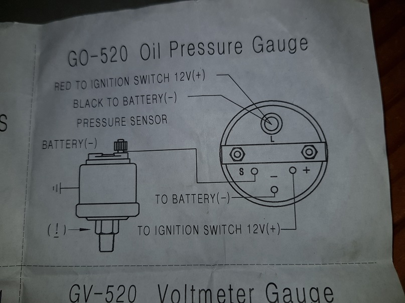

So, hab alles verkabelt und nichts geschieht :-(
Hab mal den merkwürdigen Anschlussplan angefügt. Verkabelt hab ich das jetzt so: Das rote Kabel zusammen mit einem Stück neuen Kabel für + an der Anzeige an das hellgrün-weiße; das schwarze Kabel mit einem neuen Kabel für - der Anzeige an das schwarze Massekabel der Öltemperatur und ein neues Kabel von dem Kontakt wo S dransteht auf den Anschluss hinten an dem Ding an der Ölwanne.
Was habe ich vergessen bzw. falsch gemacht? Es geht noch nichtmal die Beleuchtung von der Anzeige - ich verstehs nicht
danke schonmal

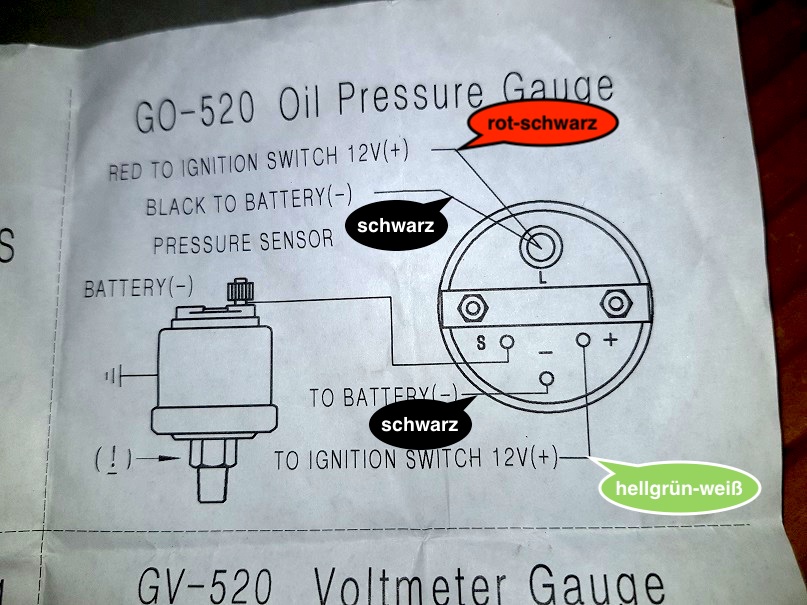

Ich interpretiere den Schaltplan so: das rote und schwarze Kabel an (L) ist vermutlich für die Beleuchtung, da gehört dann auch das rot/schwarze Kabel von der Uhr dran. Das grün-weiße muss an den (+) Anschluss unten. Minus/Masse (schwarz) an (- to battery) in beiden Fällen. Also etwa so:
richtig.jpg [ 162.38 KiB | 11178-mal betrachtet ]
Und wieso an der Ölwanne? Da gibt’s doch keinen Öldruck! Das Teil muss an den Flansch vom Ölfilter. Vermutlich über ein Y-Stück, damit du den originalen Öldruckschalter weiter verwenden kannst. Den braucht die Fahrzeugelektrik ja auch.
