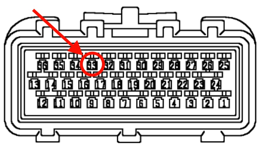

Da muss wohl das Multimeter ran: Am Sensor das pink-schwarze Kabel solle +5V Versorgungsspannung haben. Das pink-grüne Kabel geht zu Pin 33 am Stecker des MSG:
pin33.jpg [ 118.46 KiB | 8819-mal betrachtet ]

Gut - dann fürchte ich, es ist doch das Kabel - Kontakte am Sensor sind neu - und die am Stecker sehen wirklich sauber aus - keine Ablagerungen oder Rost. Einen Zusammenhang mit der Lambda-Sonde schließt du scheinbar aus, oder?
Ok - Danke -werde ich alles gerne prüfen - wird aber eher übernächstes WE. Damit wollen wir klären, ob es das Kabel wirklich ist, richtig?
Am MSG war ich noch nicht dran - den Stecker / die Buchse werde ich wohl finden und den Pin dann auch. Und dann schaue ich was genau? 1. ob die 5V konstant am Sensor ankommen (kein Problem) und dann? Ob das pink-grüne Kabel am Stecker den selben Wert liefert, wie am MSG?
Kannst du, was du da testen würdest, noch etwas genauer beschreiben? Da wäre ich sehr dankbar. :angel: Mit der Elektronik hab ich noch nicht so viele Erfahrungen - bin aber an sich ja lernwillig, auch wenn mir die Mechanik viel sympathischer ist.
Auf jeden Fall schon mal vielen Dank für deine Hinweise! :up: Und entschuldige, wenn es viele Fragen sind, aber jetzt hatte ich den schon 5 mal deshalb auf und vor dem nächsten mal hätte ich gerne nen Plan im Gepäck, der das Problem identifiziert - und idealer Weise dann auch gleich behebt...
