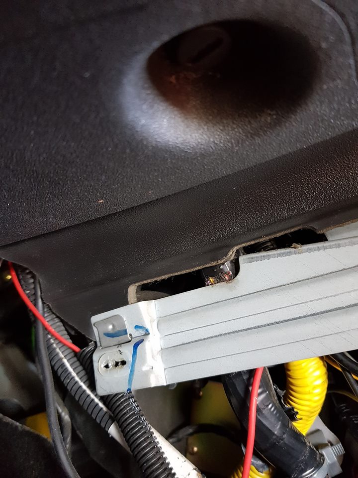

Da fällt mir immer spontan der Kabelbaum hinterm Radio und hinter der Fußraumbeleuchtung Fahrerseite ein . Die reiben sich gern mal durch .

Die genannte Zündelstelle ist diese hier:
download/file.php?id=8212&mode=view Hab' nur das Bild verlinkt, sorry.
Auf der Linken Seite im Fußraum die Abdeckung abnehmen, die die Fußraumleuchte drin hat. Dann unten an der Metallkante schauen.

Es wird Zeit für eine Rückmeldung. Ich bin endlich mal dazu gekommen, eure Tipps abzuarbeiten. Es war tatsächlich die Zündelstelle im Fußraum. Ein grau/schwarzes Kabel des Kabelbaumes hat sich blank gescheuert und hatte Kontakt zum Metallrahmen. Jetzt scheint alles wieder gut zu sein. Vielen Dank nochmal an alle, die sich hier eingebracht haben.posting.php?mode=reply&f=2&t=12750#
