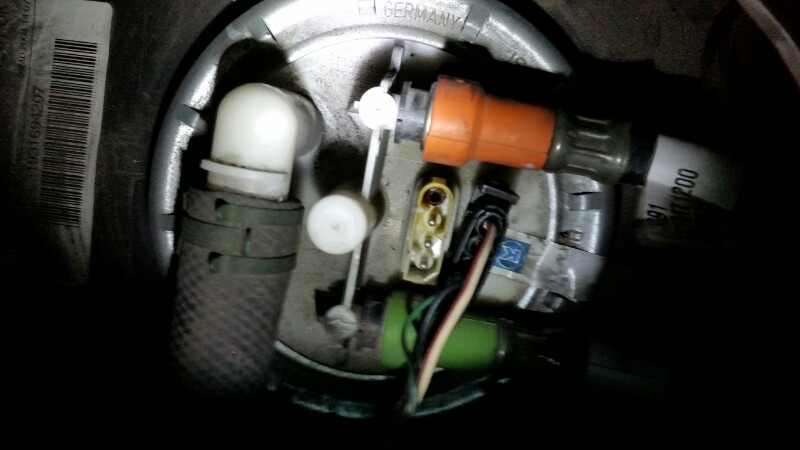

ich war vor zwei Wochen beim ADAC mobilen Prüfdienst und der nette Herr hat zu den üblichen Tests auch noch nach der Ursache für den Benzingeruch mit mir gesucht.
Er hat auf die Dichtung der Benzinpumpe getippt.
Bei dieser Gelegenheit haben wir kurz den Stecker abgezogen gehabt und dabei ist aufgefallen, dass einer der Kontakte ziemlich verbraucht ausgesehen hat, also scheinbar schlechten Kontakt gehabt hat.
Kurz gereinigt und Kontaktspray drauf und wieder angesteckt, alles wie gehabt.
Heute fahr ich gerade nach Hause und plötzlich nimmt der Wagen kein Gas mehr an.
Nach mehreren Versuchen dann den ADAC gerufen und während ich warte mal den Motorraum zugänglich gemacht. Als ich den Kontakt abziehe, stell ich fest, dass dieser Kontakt völlig verschwunden ist, hat sich also wegen hoher Temperatur Entwicklung wohl aus dem Kunststoff Gehäuse gelöst und ist nach unten gesackt in Richtung Tank. Einfach nicht mehr da.
Frage daher : Wäre es möglich, nur dieses Teil zu kaufen und ersetzen oder brauche ich die komplette Pumpe? Wäre bei dem Preis von limora mit über 600€ dann leider langsam das Todesurteil für den Wagen, so leid es mir tut. Irgendwann ist genug reingesteckt.
Und rein den Stecker tauschen oder reparieren wird wohl nicht funktionieren, oder?
Warte immer noch auf den Abschleppdienst und versuch gerade die Optionen zu prüfen...

Ich denke mal die Temperatur hat wohl scheinbar gerade so ausgereicht, dass über die Zeit das Plastikgehäuse zu warm geworden ist und geschmolzen ist, aber gottseidank nicht den Sprit entzündet hat. Vielleicht auch Glück, dass gerade nur noch max 1/4 voll ist und der Pin an der Ader nicht lang genug nach unten gehangen ist.
Hab mich jetzt nach Hause schleppen lassen, und werde mir das am Wochenende mal genauer ansehen. Vielleicht zieh ich die Ader von der Pumpe auch einfach durch die jetzt offene Kontaktöffnung und vercrimpe das direkt mit der Ader am Gegenstück. Dann mit Heißkleber die Öffnung versiegeln und dicht ist ;) So hättens die Jungs in Longbridge auch gemacht, Quality first :lol:

Hab die Pumpe heute ausgebaut und der Kontakt hing wie vermutet ziemlich teilnahmslos rum.
Den halben Stecker von unten mit Heißkleber 'versiegelt' und nochmal komplett Kontaktspray drauf auf Stecker und Buchsen.
Wieder eingebaut und alles läuft wieder.
Gottseidank, dann spar ich mir die neue Pumpe erstmal.
Aber ich werde auf das Angebot von Mykel zurückkommen bezüglich des Pumpengehäuses, das ist dann doch ordentlicher und fachmännischer. Vielleicht find ich auch irgendwo die Buchseneinsätze, dann mach ich mir den schwarzen Stecker auch komplett neu.
Feuerlöscher ist bestellt ;) und ich fahr jetzt bis ich das neue Pumpengehäuse hab erstmal ohne Abdeckung hinten. Ist mal richtiger Sound ohne Motorraumabdeckung und Teppich :lol:
Mal schaun ob ich das eine Woche durchhalte ;)
Aber offen auch deswegen, damit ich mal vielleicht die Ursache für den Geruch ausfindig machen kann. Die Dichtung sah nämlich noch supergut aus, da ist nix porös oder hat Kratzer. Und der Überwurfring war auch fest drauf. Der ekelhafte Entlüftungsschlauch sieht auch dicht aus. (Mann, der hat mich am meisten aufgeregt :| )
Back on the road, und zwar ohne Abschlepper :P :lol:

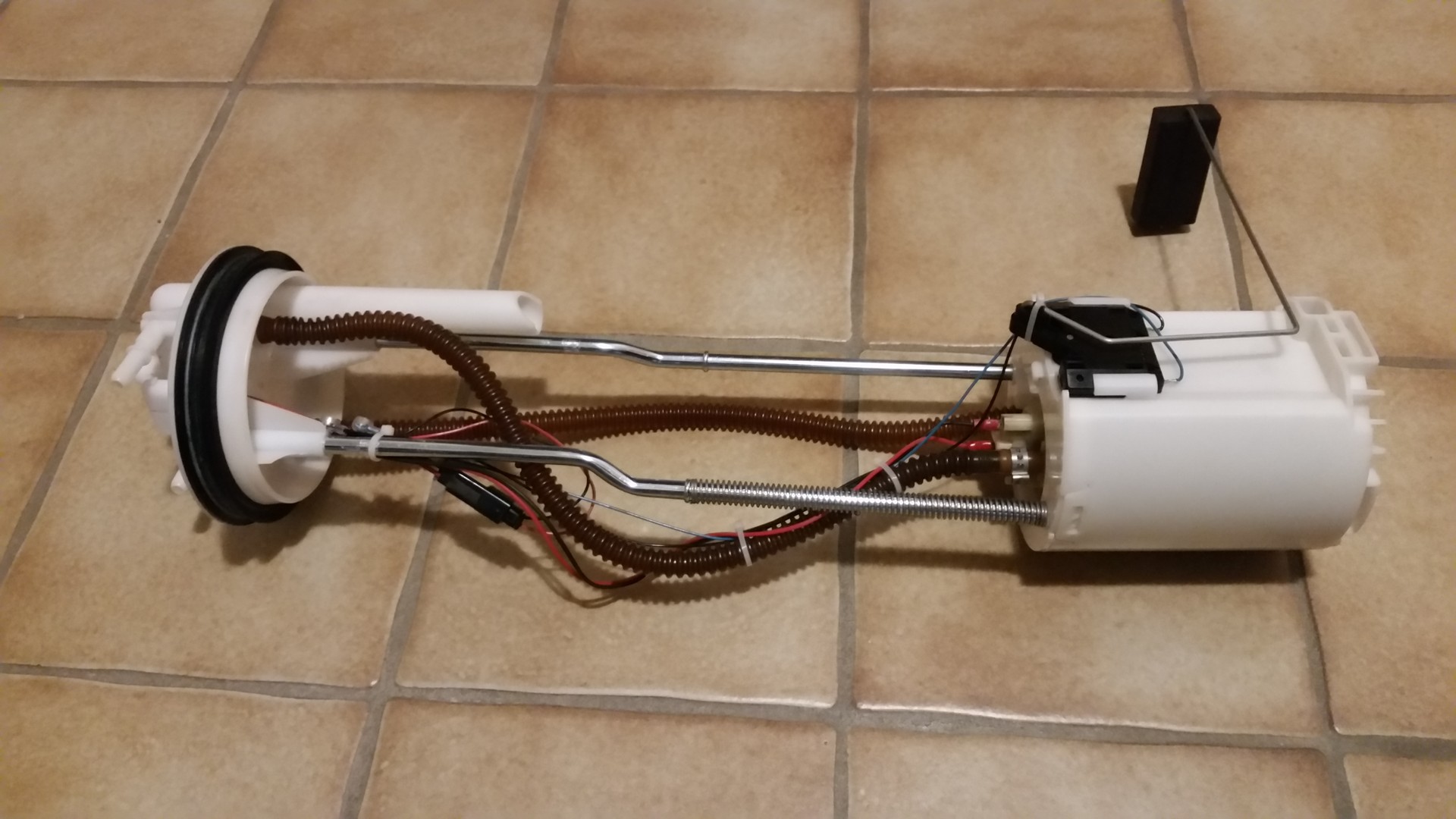

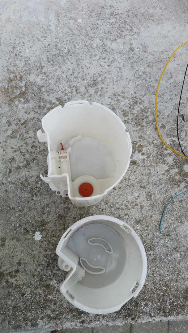

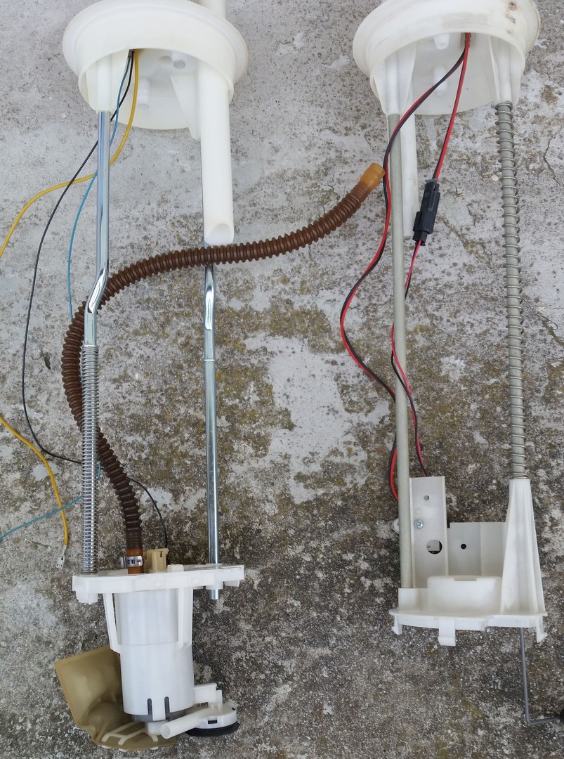

Ich hab mich gestern endlich drangemacht und die Benzinpumpe nochmal ausgebaut.
Habe ja ähnlich wie Mykel immer wieder mal Benzingeruch und auch bei mir eben der Kontakt verschmort.
Vor einem halben Jahr habe ich das ja provisorisch wieder mit Heißkleber fixiert und mit Kontaktspray behandelt, lief gut.
Hab mir darum trotzdem ein gebrauchtes Gehäuse für die Pumpe besorgt, welches leider anders aussieht.
Erster Versuch war, die Pumpe von dem einen in das andere Gehäuse zu bekommen, was aber unter anderem wegen der 'Filtereinheit' nicht funktioniert.
Also hab ich die Schläuche abgezogen, dazu musste ich allerdings die Enden aufschneiden. Und zu meiner Freude waren die Metallstäbe nicht geklebt, sondern nur tief und fest gesteckt.
Somit konnte ich das Gehäuse-Oberteil austauschen. Nur die Schläuche wieder draufstecken war fast unmöglich. Das PA11 - Material ist so starr, dass das nicht über die Tülle wollte. Musste es unkonventionell erwärmen, mangels Heißluftpistole. :lol:
Ging leider trotzdem nur halb so weit drauf wie original, ich hoffe mal das hält ne Weile. Zur Sicherheit und mangels passender Schelle noch mit Kabelbindern festgezogen... :P
Die Elektrik hat mich auch etwas gewundert, in dem gebrauchten Gehäuse waren die Adern Rot/Schwarz, in meinem Schwarz/Gelb. Also musste wohl einmal Rot und einmal Schwarz Masse sein, sehr verwunderlich, die Briten... :roll:
Heute die erste Probefahrt und alles läuft rund.
Ob damit auch der Benzingeruch gelöst ist, werde ich sehen und berichten.

Lustig, genau das Aftermarket-Teil mit dem kurzen Schwimmer unten hatte ich in meinem TF auch drin, und genau an dem war auch der Kontakt oben durchgeschmort. Könnte das auf ein generelles Problem an den Teilen hindeuten?
Mo 21. Mai 2018, 09:17
Beiträge: 375
Wohnort: Andechs
Beitrag Re: Kontakt Benzinpumpe
Könnte schon sein, dass die generell schlecht gefertigt sind.
Wundert mich nur, dass ich anscheinend ein 'Aftermarket-Teil' drin hatte, obwohl da sicherlich noch nichts getauscht wurde. Hab zwar kaum mehr unangetastete Stellen an meinem TF, aber die Benzinpumpe wäre mir neu ;)
Bin gespannt, obs bei meinem dann auch was mit dem Geruch zu tun hatte, wie bei Dir... ich glaube ich rieche noch ein wenig.
Die Gummi-Schlauchdurchführung zum Motorraum hin war bei mir auch nicht ganz dicht geschlossen, das sollte jetzt auch wieder besser sein.
