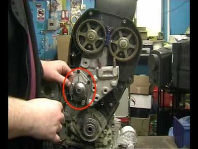

Leute... ich leide unter akutem Schlafentzug, daher die wirklich doofe Frage: Wo hängt die Wasserpumpe? Ich bin zu blöd auf Dieters Seite das Bild mit dem Kühlkreislauf zu finden... :schäm:
Hintergrund meiner Frage: Mein TF verliert Wasser beim Abkühlen. Knapp vor dem rechten Hinterrad, etwas nach innen versetzt, so unter der LiMa sammelt sich das Wasser. Wenn er mal kalt ist kommt nix mehr. Ich hab ohne erfindlichen Grund die Wasserpumpe in Verdacht, die müsste doch da sitzen, oder bin ich noch blöder als gedacht? Von oben finde ich nix...

Die Wapu wird ja bei unseren Wägen vom Zahnriemen angetrieben, somit sitzt die auch dort, also hinten rechts. Könnte aber bei dir auch die Kopfdichtung sein, die wird gerne mal auslassseitig im Bereich der Lima undicht.

In der Tat, das hört sich sehr nach ner undichten WaPu an. Die sitzt an der Stirnseite vom Motor, im Zahnriemenkasten, unterhalb der Spannrolle (die im Bild demontiert ist):
wasserpumpe.jpg [ 19.3 KiB | 16720-mal betrachtet ]
Wann wurde die das letzte Mal gewechselt?

Ok, von oben durch die Motorabdeckung (also nicht Serviceklappe, sondern richtig Deckel runter) seh ich die also eher nicht... bin ich schonmal beruhigt.
Wann die was wurde? Müsste ich mal schauen, ich glaube aber... noch nie. Die Kopfdichtung wurde zwar vor... 4 oder 5 Jahren gemacht... aber selbst das muss ich raussuchen.
Somit hat sich mein TF wohl die große Wartung mit Zahnriemenwechsel und Wasserpumpe ausgesucht...

Wapu sieht man wenn man die Abdeckung des ZR-Kastens abschraubt.
Diese wird vermutlich bei der Erneuerung der ZKD getauscht worden sein, würde jedenfalls Sinn machen.

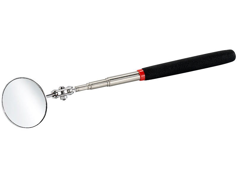

Hast du sowas:
Dateikommentar: Teleskopspiegel
nc1986_0.jpg [ 21.86 KiB | 16710-mal betrachtet ]
Dann einfach mal den Motordeckel abschrauben und im Bereich der Lichtmaschine schauen, ob es da irgendwo von der Kopfdichtung aus sifft.

Hast du sowas
Nee, natürlich nicht :shock:
Do 5. Apr 2018, 08:56
Beitrag Re: Wo ist die Wasserpumpe?
Baumarkt, Grabbeltisch.

Hast du sowas
Kleiner Schminkspiegel der Liebsten geht auch, aber die Fettfinger vor der Rückgabe abmachen :lol:

@hein: Da meine Liebste mehr Spiegel hat als sie braucht könnte ich einen abzwacken. Danke!
