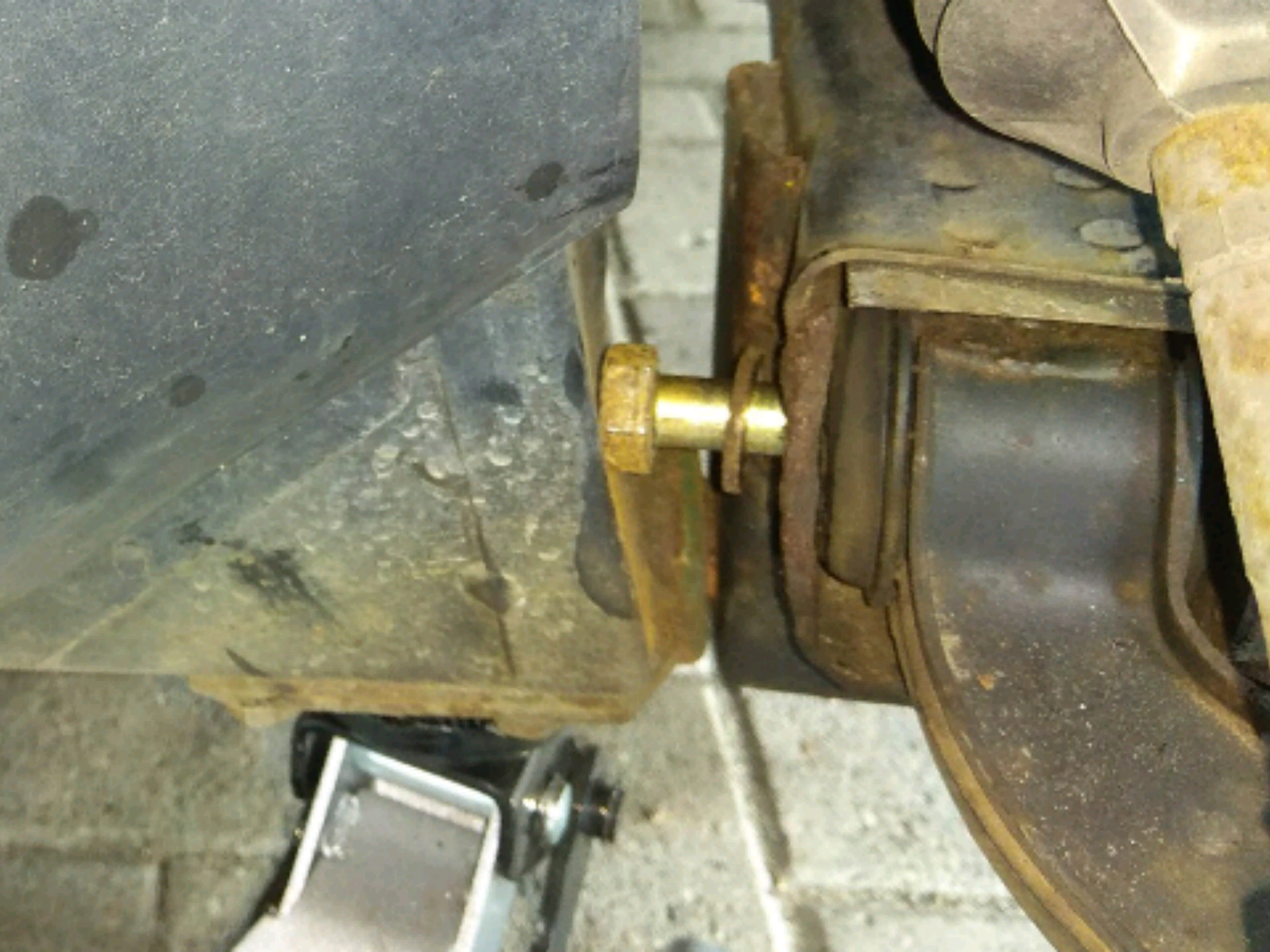

Hallo.
Wie bekomme ich bloss die vordere Schraube im Hilfsrahmen vom Querlenker los? Mit einer Knarre komm ich da nicht ins Loch. :?
Beste Grüße
Adrian

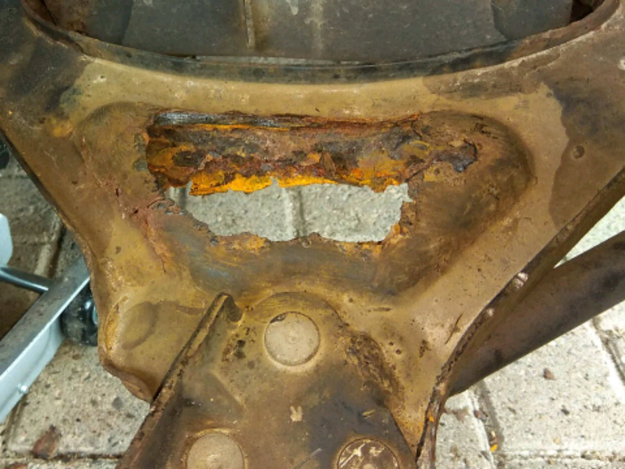

Da ist sie...
Diese Schlingel... :konfus:
IMG_20180429_142513_crop_2000x1500.jpg [ 1.54 MiB | 7746-mal betrachtet ]
IMG_20180429_141333_crop_2000x1500.jpg [ 1.48 MiB | 7748-mal betrachtet ]
Beste Grüße
Adrian

Und wie geht das mit der hinteren Schraube?
IMG_20180429_152115-1600x1200_crop_2000x1500.jpg [ 1.68 MiB | 7743-mal betrachtet ]
IMG_20180429_152119-1600x1200_crop_2000x1500.jpg [ 1.58 MiB | 7743-mal betrachtet ]
Beste Grüße
Adrian

Na danke, Hilfsrahmen absenken. Hab ihn raus...

Eine Seite vom Hilfsrahmen lösen reicht pro Seite. Hinten am Hilfsrahmen 3 Schrauben und vorne 2 Schrauben. Und den Stabi mit 2 Schrauben lösen. Dann mit zweiten Wagenheber ablassen.
