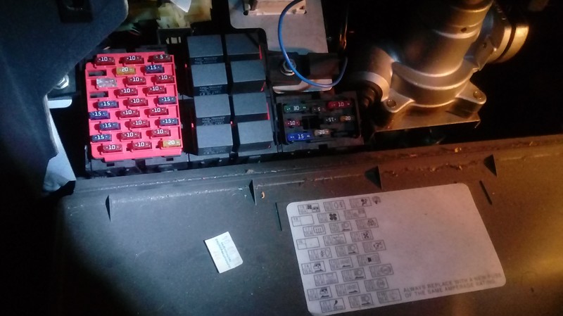

Beitrag Sitzheizung nachrüsten
Servus Zusammen
hab bei meinem TF Spark auch die Carbonmatten nachgerüstet. Erste Etappe also geschafft!
Nun kämpfe ich jedoch noch mit dem Kupferwurm.
Ich bin kein Freund von Ihm und möchte es vernünftig und sinnvoll machen.
Meine Frage in die Runde:
Hat jemand dazu den freien Sicherungs Steckplatz für die Sitzheizung hergenommen?
Bzw. Was hat es mit der obskuren und freien Sicherung Nr. 3 auf sich?
Nun gut, ich habe den "roten" Sicherungskasten und bei mir wären es die freien Sicherungen F6 / F8
Mo 5. Feb 2018, 22:24

viewtopic.php?f=2&t=4810&p=99716#p99716
Bei mir war:
Anschluß 3: Sitzheizung
Anschluß 4 +5: Nebelscheinwerfer (einer Signal, einer Stromversorgung über Sicherung zum Relais) (welcher was war weiss ich nicht mehr)
Mo 5. Feb 2018, 23:08
Registriert: So 4. Feb 2018, 23:08
Beiträge: 2
Wohnort: Regensburg
Beitrag Re: Sitzheizung nachrüsten
Das hatte ich mir auf Dieters Seite so angeschaut und dann mach ich meinen Sicherungskasten auf.
Tataaa
Ist beim TF aus dem Jahr 2004 anders aufgebaut..

M3 Toni hat geschrieben:
Tataaa
Schau mal unter folgendem Link nach: https://www.mgfcar.de/fuse/index.htm
