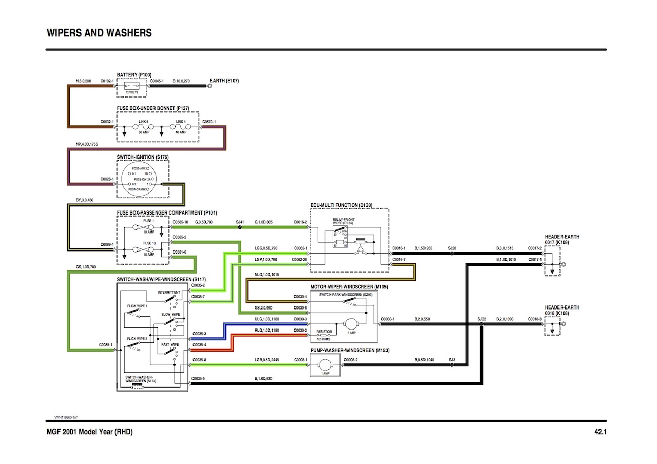

ich hab heute festgestellt, das mein Scheibenwischer keinen Mucks mehr macht. Die Sicherung ist in Ordnung. Hat jemand die Pinbelegung des Steckers (wo auf welcher Stufe Spannung anliegen sollte)? Ist ein MKII

Aber sicher doch:
wipers.jpg [ 146.59 KiB | 20270-mal betrachtet ]

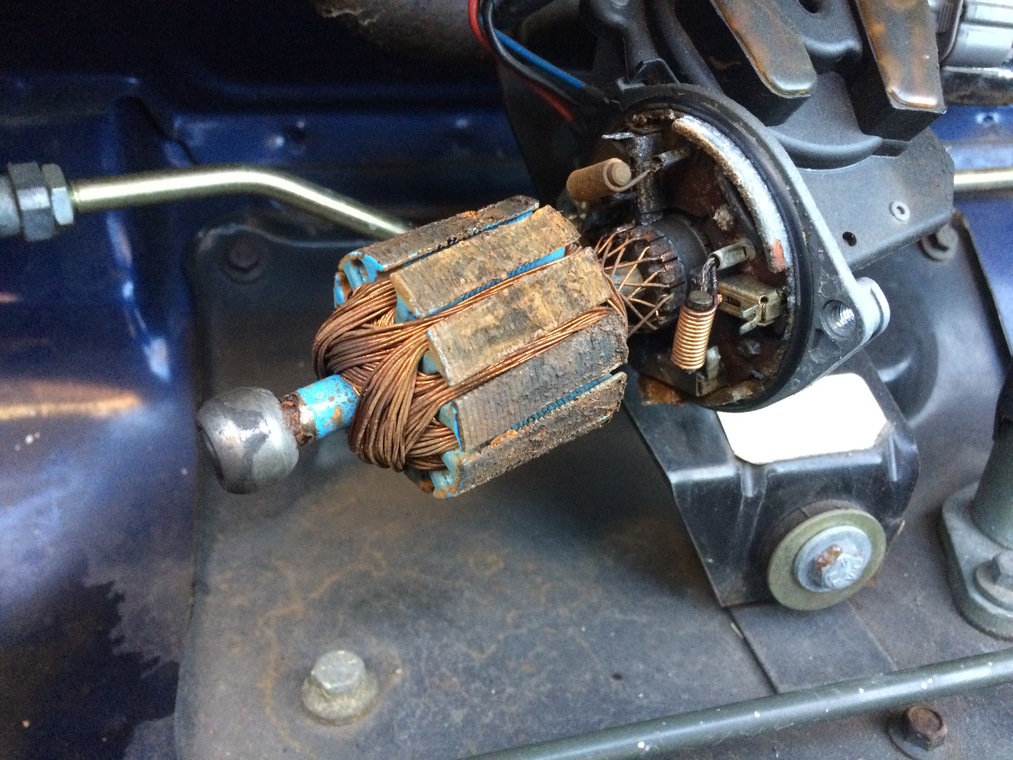

Das Bild ist direkt nach dem Auseinandernehmen entstanden, das Lager ist inzwischen wieder gängig, den Kollektor hab ich auch abgewischt, aber eventuell braucht der noch mehr Zuwendung.
