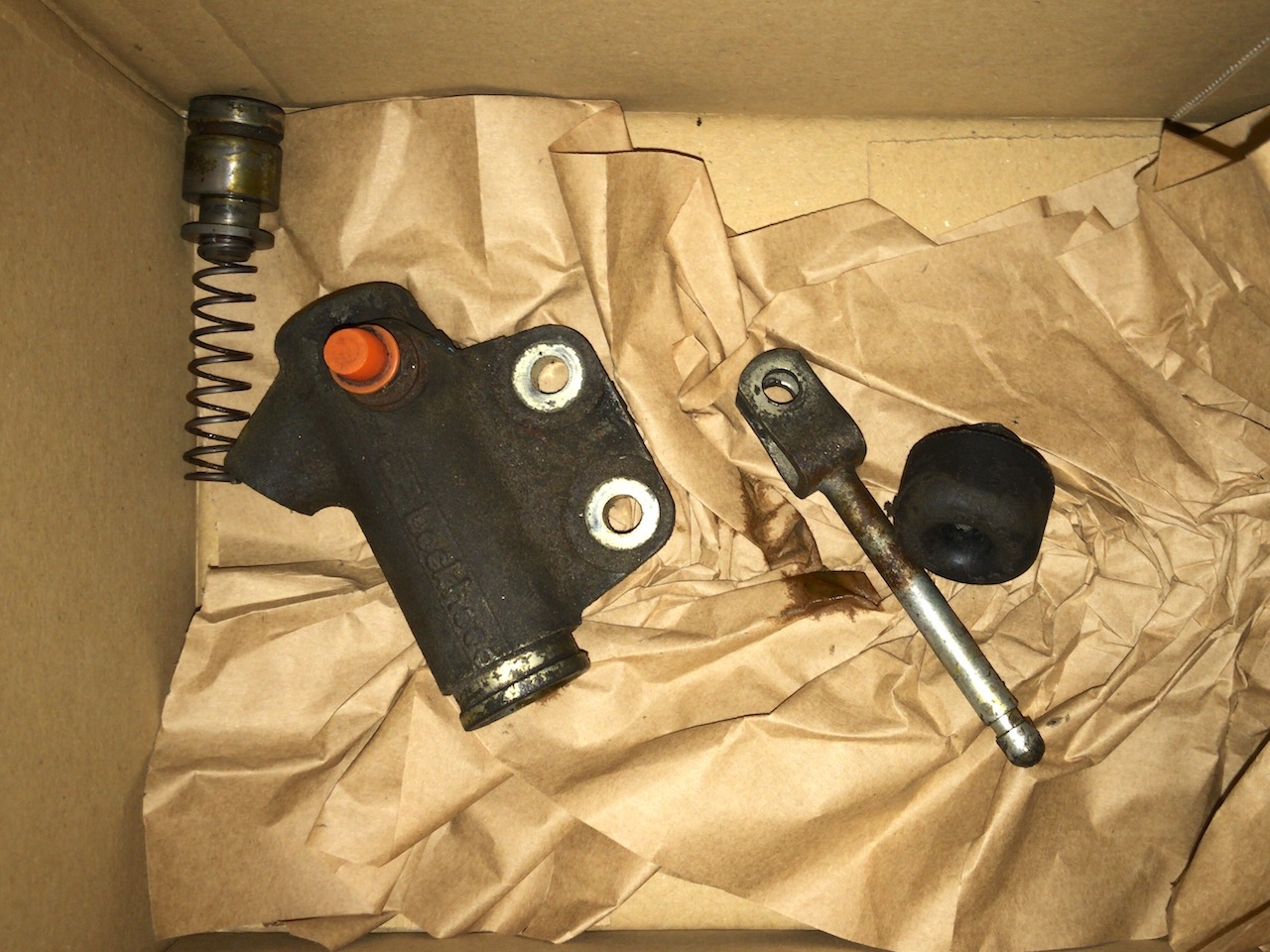

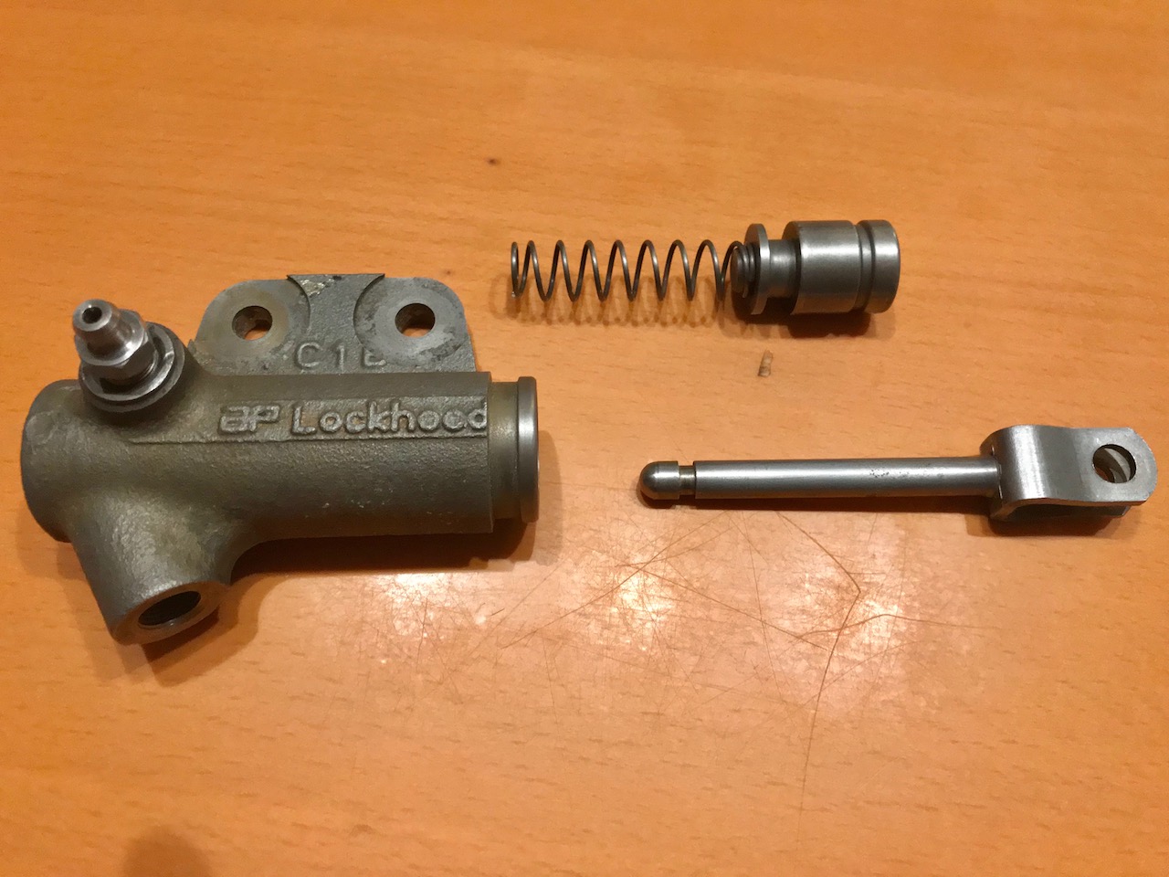

Ich war mal ein bisschen fleißig :mrgreen: :
vorher.jpg [ 312.02 KiB | 13415-mal betrachtet ]
nachher.jpg [ 246.94 KiB | 13415-mal betrachtet ]
Warte jetzt noch auf das Dichtungskit, dann geht es weiter.

Hast den gereinigt !? Sieht aus wie neu.
Da ist bei meinem auch was nicht in Ordnung.
Werde den am Freitag mal ausbauen !
Beste Grüße, Paul
