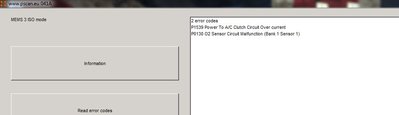

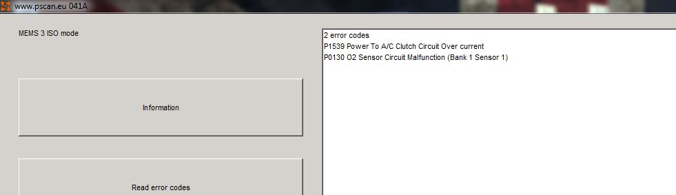

Hier auch noch mal die Fehlermeldung die nach dem Löschen immer wieder erscheint (manchmal sofort nach den ersten 100 Metern Fahrt, machmal auch erst nach zig Kilometern):
error_codes.JPG [ 25 KiB | 16441-mal betrachtet ]

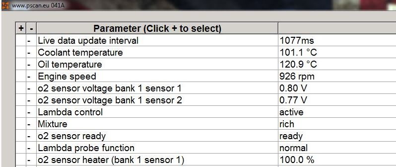

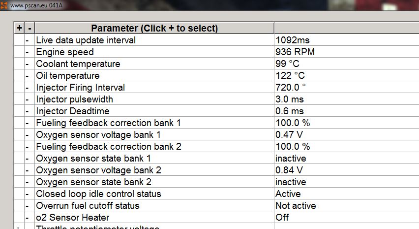

Hier sind verschiedene Screenshots von PScan. Bei diesem Programm gibt es 2 verschiedene Methoden um die Live-Motordaten auszulesen:
- ISO Mode
- BMW Mode
Entsprechend in welchem Modus man ist gibt es verschiedene Parameter die man auslesen kann. Ich habe dies bei warmen Motor im Leerlauf und bei einer Motordrehzahl >2000 gemacht:

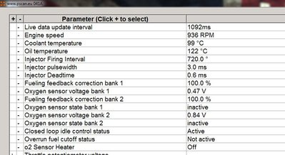

ISO Modus Leerlauf:
running_engine_warm_ISO_mode.JPG [ 92.38 KiB | 16441-mal betrachtet ]
BMW Modus Leerlauf:
running_engine_warm_BMW_mode.JPG [ 53.05 KiB | 16441-mal betrachtet ]

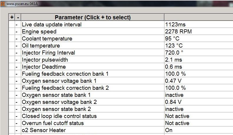

ISO Modus >2000 rpm:
running_engine_warm_2000rpm_ISO_mode.JPG [ 87.29 KiB | 16441-mal betrachtet ]

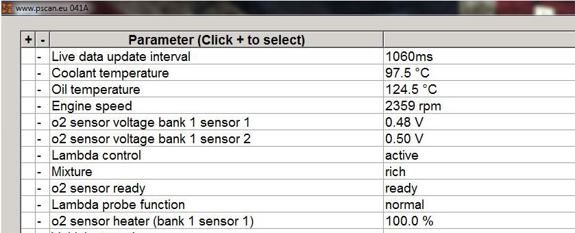

BMW Modus >2000 rpm:
running_engine_warm_2000rpm_BMW_mode.JPG [ 67.46 KiB | 16441-mal betrachtet ]
Offensichtlich läuft er ein wenig zu fett. Hat jetzt einen Maximalwert von 3,0 Bar für den Benzindruck und im Leerlauf pendelt der Druck zwischen 2,0 und 2,1.
Mir ist auch aufgefallen, dass der Wert für "o2 Sensor Heater" im ISO Modus permanent zwischen "On" und "Off" wechselt.
Der Motor läuft tadellos und zieht auch ohne Probleme bis in den roten Bereich. Wenn ich das Scangauge nicht verbaut hätte, würde ich nicht mal merken, dass es ein Lambdaproblem gibt.
Für mich sieht es nach einem Kabelproblem zwischen Steuergerät und dem Stecker wo die Vorkatsonde angesteckt wird. Dies würde auch teilweise die Probleme erklären die ich dieses Jahr bei der Abgasuntersuchung hatte.

Update:
Am Donnerstag Kabelverbindung der Lambdasonde 1 zur MEMS geprüft. Im Stecker an dem die Sonde angeschlossen wird, waren die Kabelschuhe vom grün/gelben und blau/schwarzem Kabel nicht mehr fest eingesteckt. Deckel drauf und Fehler noch mit dem PScan gelöscht. Kleine Testfahrt von +-100km in den Norden des Landes unternommen und nachher den Fehlerspeicher wieder ausgelesen.
Asser dem Pseudofehler P1539, der sich auch nicht löschen lässt, war nichts hinterlegt.
Freitag war ich auch mit dem TF unterwegs und habe danach wieder die Fehler ausgelesen.
Nur P1539. :up:

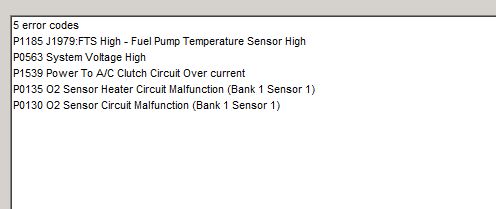

Zuhause Fehlerspeicher wieder ausgelesen:
error_codes_20170729_2.JPG [ 22.96 KiB | 16351-mal betrachtet ]
Da scheint IMHO was mit den Zündspulen/Zündkabel/Zündkerzen nicht in Ordnung zu sein.
Irgendwie schon komisch, dass dies erst jetzt auftritt nachdem der Lambdafehler für ungefähr 200km weg war.

Könnte die Meldung „System Voltage High“ auf einen Fehler des LiMa-Reglers hinweisen? Und wenn ja, kann das andere (Fake-) Fehlermeldungen erzeugen?

Die Fehlermedungen sind in beiden Modi identisch. Leider.
So 30. Jul 2017, 18:40
Beitrag Re: Lambdasonde Fehler: P0130
Hier noch ausführliche Info zum P0563:
https://www.yourmechanic.com/article/p0563-obd-ii-trouble-code-system-voltage-high-by-valerie-johnston
