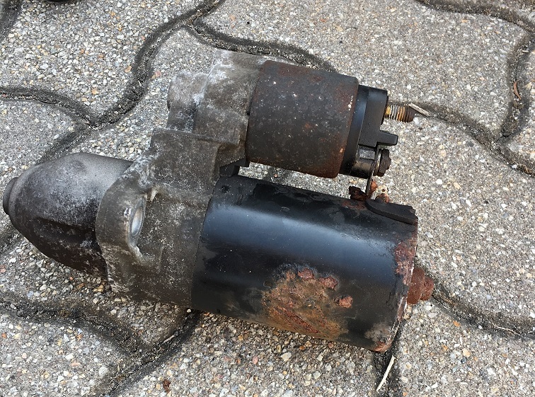

Mal Bericht erstatten, lange genug hat es ja jetzt gedauert. :angel:
Wegen Hupe und Fensterheber ging das PEKTRON zu Paul, der hat mir das innerhalb einer Woche wieder zurück geschickt und auch gleich den Code der Alarmanlage ausgelesen → Top der Mann! :up:
Wegen Startschwierigkeiten hab ich jetzt einen neuen Anlasser eingebaut ( dank der Rubrik: MGF / TF KNOW HOW hier, kein Problem ) und muss nun nicht mehr am Berg parken ;)
Danke euch hier für die Ratschläge und Tipps!
