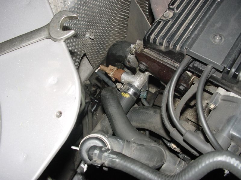

Danke für eure schnellen Antworten!!!...Werde mich morgen nach der Arbeit sofort dranbegeben....kurze Frage noch habe schon öfters gelesen, das es auch an dem Kühlmittelsensor liegen könnte...wo sitzt der genau?
Di 19. Jun 2018, 15:48
Beitrag Re: MG MGF Bj.2001 1.8 16V Nimmt kaum noch Gas an
Hier vielleicht?
DSC02355.jpg [ 82.36 KiB | 14192-mal betrachtet ]
