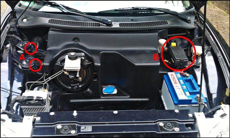

Erste Sahne der Wagen, Rrrrespekt! :up: Sowas sieht mal bei dem Alter und der Laufleistung nicht alle Tage. Jetzt nur noch die Winterfelgen runter und die Alus drauf.
Aber warum haste dann nicht gleich mal nach den Hupensteckern (A) und der Sicherung (B) geschaut? :angel:

doch hab' ich gestern gleich kontrolliert, Anschlüße und Sicherung, beides ok. Alarm geht auch,
also die Blinker fangen an zu blinken, wenn der Alarm ausgelößt wird, aber eben ohne Ton... :?
