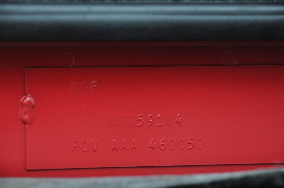

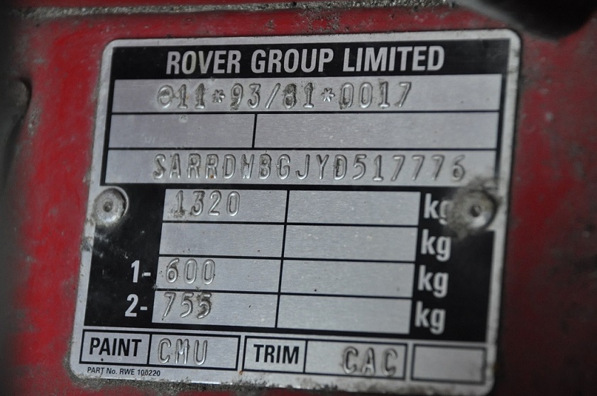

Mein MGF ist von 03/2000 es handelt sich um einen RHD mit Steptronic der bei den Briten in Deutschland gelaufen ist.
Die Fotos von der Fahrgestellnummer im Anhang.
