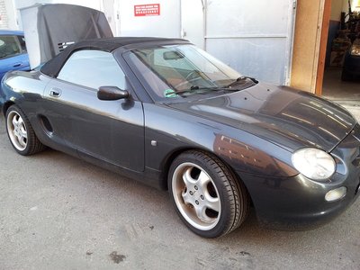

Hi Leute,
Ich bin der Lazo aus Hannover 22 Jahre alt,
Fahrzeugaufbereiter von Beruf,
sehe aus wie mein Avatar Comic
und habe mich vom ersten Moment an in meinen neuen MG verliebt!!!
es ist ein MGF VVC (145PS) aus 1998
- Rote Teilleder-Austattung
- keine Klima
- K&N Luftfilter Pilz
- RH Felgen 16 Zoll
hab ihn mit Zylinderkopfdichtungsschaden gekauft.
fährt eig ganz normal nur das Öl ist bereits im Kühlwasserbehälter schon einmal sichtbar gewesen.
Ich habe viele Fragen zum MGF und würde mich übere jede Antwort und
sonstige Anregung zu mir und meinem Auto freuen!
Meine Freude kann ich eigentlich nicht mit Worten beschreiben!
Ich bin total motiviert das Auto fit zu machen!
(Golf 3 GT, Colt GTi, Polo 86C Coupe (übergangsauto) meine bisherigen Fahrzeuge)
Meine Fragen:
- ist der Luftfilter von K&N denn empfehlenswert, bringt er mehr/weniger leistung oder nur sound?
- wie Pflege ich das Dach am besten..das Gestänge mit seinen Kanten macht mirn bisschen Angst!?

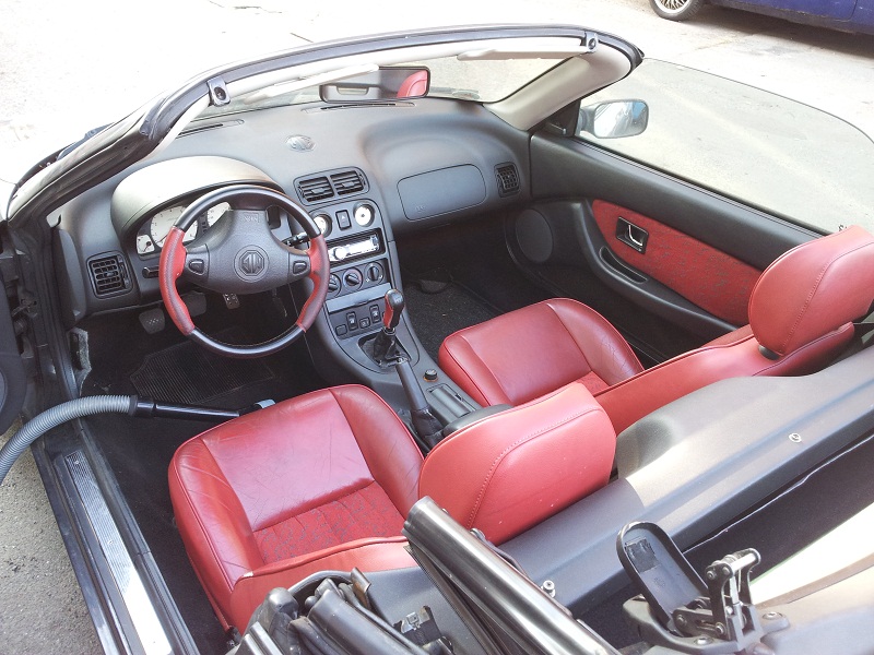

- hat jedes Modell eine Innenraumüberwachung und wo befindet sich denn der Sensor dafür?
- wieso habe ich mir den Wagen nicht schon vorher geholt??

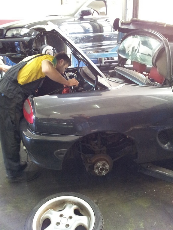

- Der Wagen ist schon auf der Bühne und wird behandelt; Zylinderkopf ist draußen und soll geschliffen werden.
ist das Planschleifen ein muss? die Jungs wollten das nämlich Manuell machen (zur info ich selbst habe kaum Ahnung)
- ist ein gewisser Restkomfort nach einer Tieferlegung noch vorhanden? das Hydragas Fahrwerk scheint mir so schon ziemlich hart zu sein.
Bis auf den MGF 1,6 und den TF 115 ja, die sitzt in der Mitte unter der T-Bar (Querverkleidung oben hinter den Sitzen).
Ein Muss ist es nicht, kommt drauf an ob der verzogen ist. Wer macht das denn? Ich meine, wenn die noch manuell schleifen, und das auch können ... beim VVC ist das kein Kinderspiel, wegen der Hydraulikeinheiten.

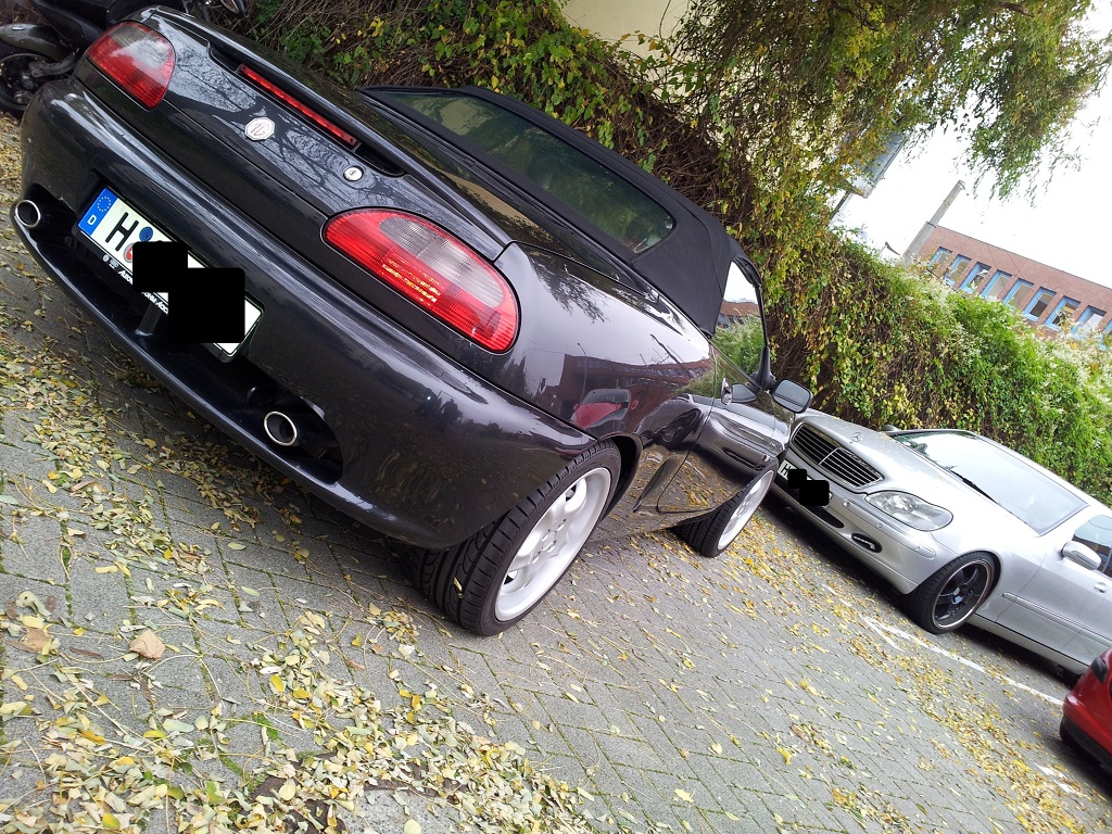

Deiner scheint von den Fotos her schon recht tief zu sein, ist aus der Perspektive etwas schwer zu sehen, aber sieht aus wie meiner mit Tieferlegungs-Knuckles. Das heißt, bei dir wäre zu wenig Druck drauf, und dann wird die Federung härter. Lass mal ordentlich aufpumpen, dann merkst du den Komfort eines Hydragas-Fahrwerks richtig. Eine richtig gemachte Tieferlegung (nicht einfach Druck ablassen!) ändert daran nichts.

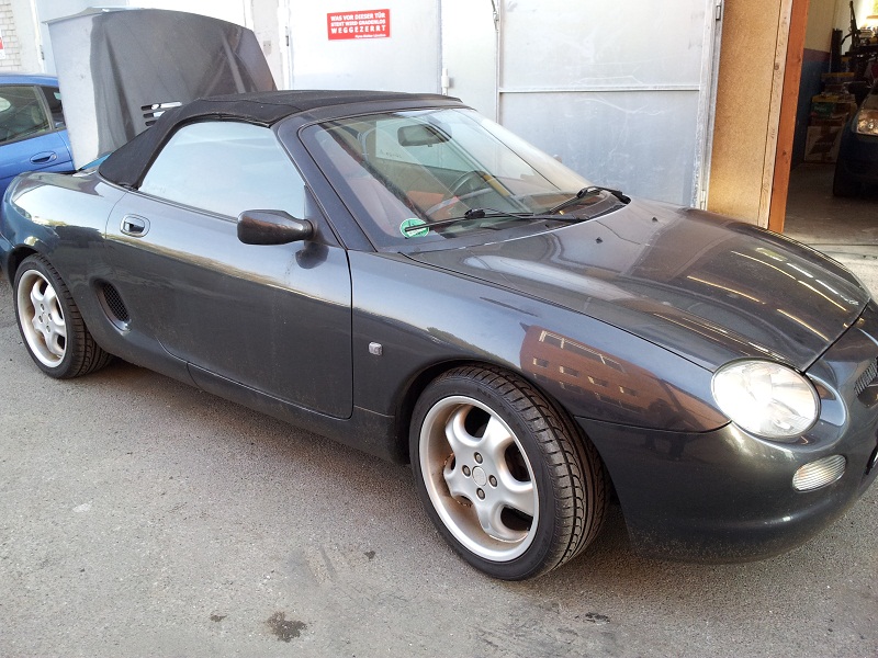

optisch finde ich das fahrwerk zu hoch..siehe neues foto
20121020_153503.jpg [ 203.68 KiB | 16517-mal betrachtet ]
MGT VVC
Mo 22. Okt 2012, 11:09
Beitrag Re: hochmotiviert geh ich ans Werk
wenn dir das noch zu hoch ist hast du ein problem
denn original höhe schaut so aus:
deiner entspricht im moment schon der höhe bei tieferlegung

der Vorbesitzer meinte er hat den Wagen wieder höhergepumpt,
da der mg beim vor-vorbesitzer noch tiefer war.
zwischen kotflügel und reifen darf nicht meine hand reinpassen..zumindest nicht auf der VA

MGT61 hat geschrieben:
Genau so isses, Lazo :up:
Allerdings dürfen die Hydragas-Eier auch nicht weniger als 360 psi Druck haben, das mögen die auf Dauer gar nicht gern. Insofern geht das Spiel eben nur über kurze Rolllagerfüße (sog. "short knuckles", zu deutsch "kurze Knöchel"). Siehe hier bei Dieter.

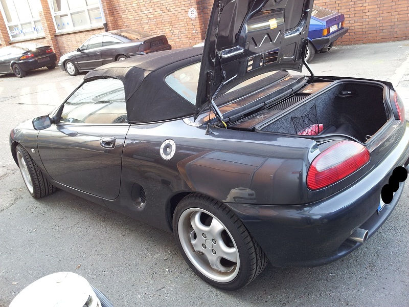

ich habe den Sensor für die Innenraumüberwachung immernoch nicht gefunden???wo steckt der denn auf der T-Bar ist nichts :S
wenn ich das Verdeck runterklappe, muss ich die zweite Stange so nach hinten drücken, da sonst das verdeck nicht weiter runtergeht. ist das normal?
