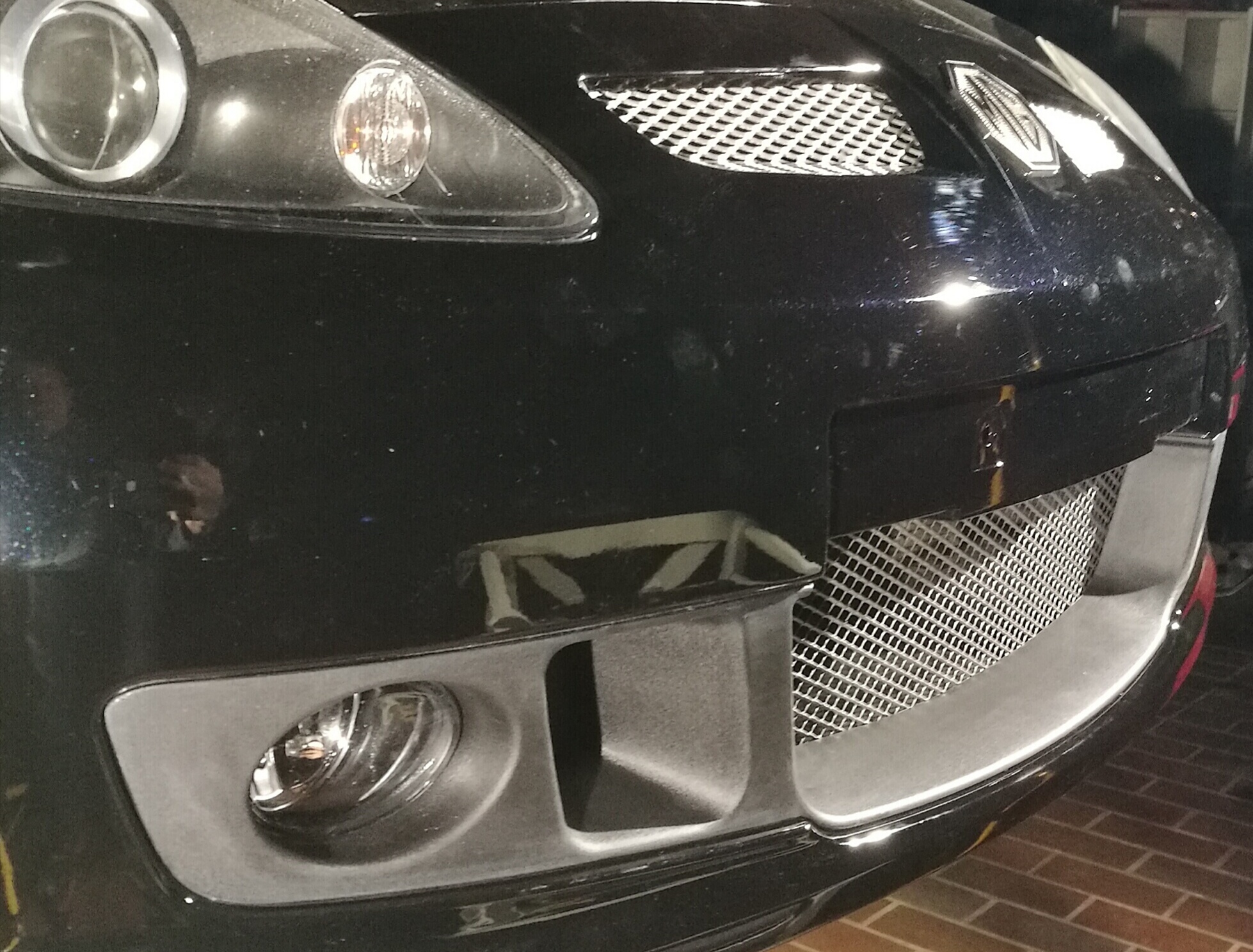

Radio läuft, Sound ist super. Frontschürze vom LE500 ist auch dran, die Löcher habe ich mit Edelstahlstreckgitter 20*10*2mm verschlossen.
Jetzt noch waschen und polieren, damit die neue Schürze nicht so heraus sticht.
