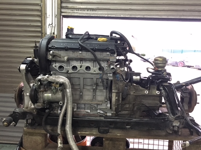

bei der Suche nach einem Cabrio (Zweitwagen!) bin ich vor geraumer Zeit auf den F aufmerksam geworden.
Mittlerweile bin ich zwar seit ca. 9 Jahren (hauptberuflich) nicht mehr in der Werkstatt aktiv, aber als KFZ-Meister und ehemaliger Motorsport Mechaniker klappt das doch noch ganz gut. Ein guter Freund von mir betreibt auch eine Werkstatt, deren Räumlichkeiten ich freundlicher Weise nutzen durfte. Von daher hat mich auch der Zusatz "Motor klappert manchmal" beim Kauf im November nicht abgeschreckt. Aber der Reihe nach: Es handelt sich bei dem Wagen um einen 2000er MGF MKII mit guter Ausstattung (Klima, Leder, Alarm). Copperleaf Red Metallic. 50TKM auf der Uhr. Karosserie top, kein Rost. Innen auch nicht allzu verlebt.
Ok, Motor klappert... Also erst mal raus mit dem Trumm. Komplett mit der Hinterachse raus. Getriebe demontiert, die Kupplung war schonmal "eher solala".

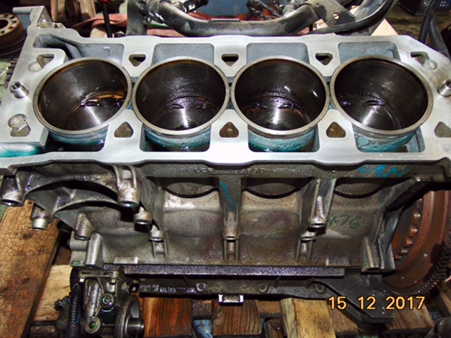

Kopf runter. Bissl verockert an den Laufbuchsen. Nicht schön, wäre aber wohl noch ok gewesen. Der Kopf selber, auch eher nicht so schön und hatte ein paar Macken und war auf der gesamten Fläche wohl "abgeschmirgelt". Ölpumpe raus. 1. großer Span entdeckt. Sch€!$3! In der Ölwanne dann noch ein paar mehr. Der Grund: Kurbelwelle eingelaufen (Leier auch am Block). Von allen möglichen Gründen, warum so ein Motor klappern könnte, ausgerechnet das... Hilft ja alles nix. Neuen Block in England besorgt (Rimmer) und alles was man sonst so braucht (KW, Ölpumpe, Kolbenringe, Laufbuchsen,...). Natürlich mit verstärktem Ölverteiler und den ganzen üblichen Upgrades. Nockenwellen waren auch etwas verockert, also neu! Wenn der Block schon neu ist und der Kopf auch "nicht mehr so schön" war, kommt der halt auch noch neu. "Darauf kommt's jetzt auch nicht mehr an" wurde zu meinem meist ausgesprochenen Satz in der Zeit... Alles zusammengebaut, neue Kupplung rein, PRT mit Silikonschläuchen nachgerüstet und das ganze Trumm wieder rein gepackt. Am Fahrwerk habe ich alles was ausgeschlagen war erneuert und die Schubstreben mit Polybuchsen ausgestattet. Dämpfer neu (Kayaba), Lowering Knuckles verbaut (Wofür ich nun auch ne Pumpe habe. Nur für den Fall, dass mal jemand sowas braucht), AP Bremse vorne, hintere Sättel rot beschichtet, Stahlflex rundum, 16" Eleven Spokes mit 215/40ZR 16 Kumho Ecsta SPT, Scheinwerfer neu verchromen lassen, innere Blenden schwarz lackiert, Verstärker hinter den Sitz gebaut, 4x6 hinten und 6,5" vorne (alles original von außen) und 8qm Dämmmaterial verbaut (Die Tür fällt jetzt eher wie beim RR Phantom ins Schloss :D ), original MG Radio aus SAIC Produktion mit MP3, Mittelkonsole in Wurzelholzoptik mittels Wassertransferdruck (der originale Gummibezug sah echt grauenhaft aus) und zu guter Letzt komplett gewienert und alles hübsch sauber gemacht.

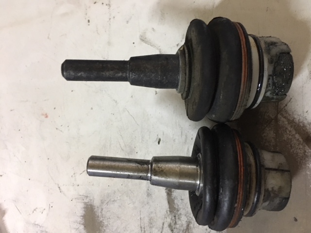

Hmmm, rausgeworfenes Geld ;-) Geht mit Kürzen der Konuskolben und der Druckfeder, sowie Originalknuckle (oben) viel sicherer und kostaganix. Nur bissle Arbeit mit Bügelsäge, Messschieber, Flachfeile und Schleifbock.

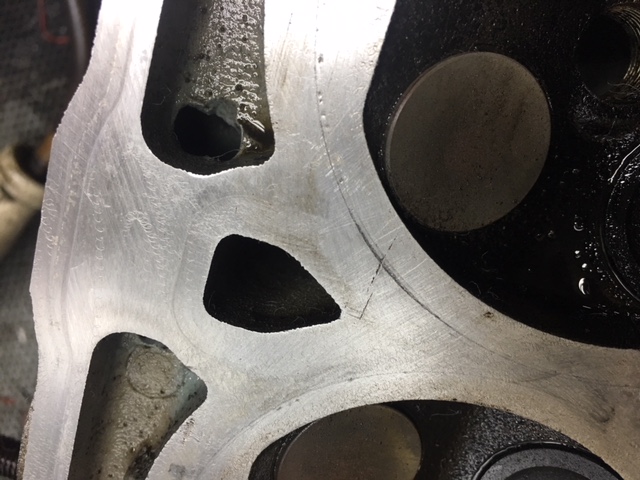

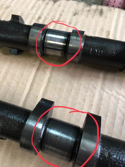

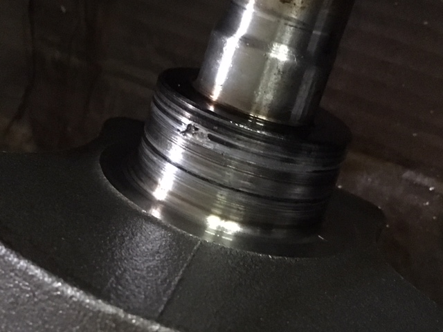

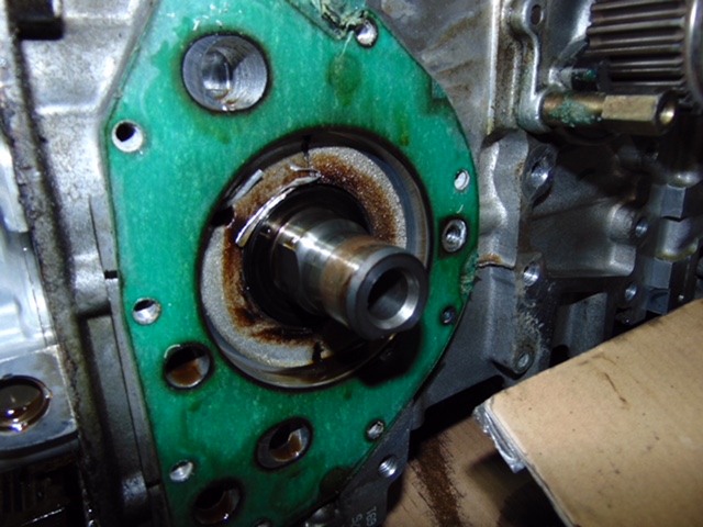

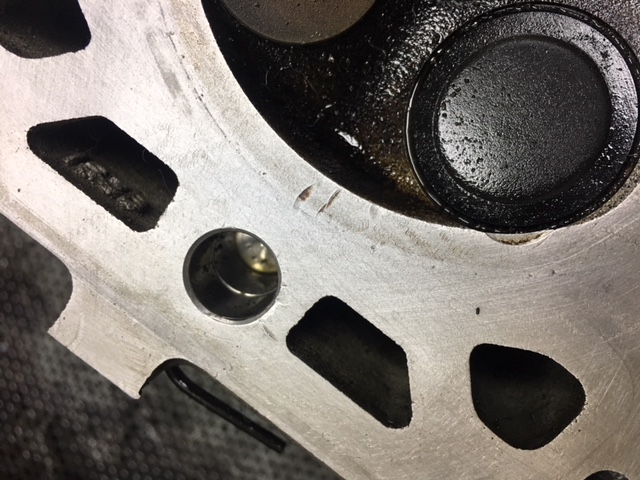

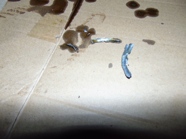

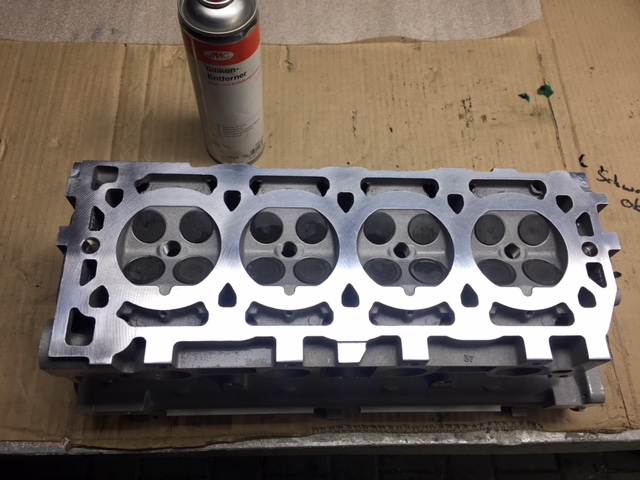

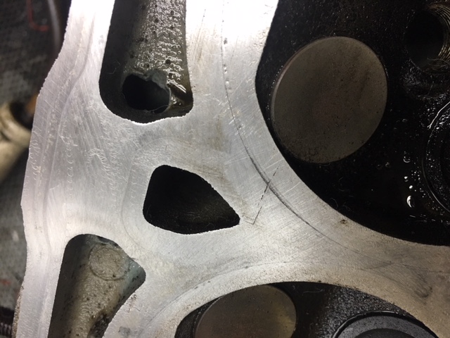

So, liebe Gemeinde. Hier erst mal die versprochenen Bilder vom Neuaufbau. Fangen wir mit dem Zustand beim Kauf, bzw. nach dem Ausbau/Zerlegen des Motors an.
Dateikommentar: Eingelaufene Kurbelwelle
IMG_0001.JPG [ 86.51 KiB | 16785-mal betrachtet ]
Dateikommentar: Fundstücke in der Ölwanne
DSC00366.JPG [ 89.51 KiB | 16785-mal betrachtet ]
Dateikommentar: Metallspan an der Ölpumpe
DSC00365.JPG [ 119.62 KiB | 16785-mal betrachtet ]
Dateikommentar: Was man auf dem Foto nicht so gut sieht: Rostansatz an den Laufbuchsen. 18 Jahre und 50 TKM... Ich behaupte, der Motor hat sich kaputtgestanden.
DSC00256.jpg [ 148.26 KiB | 16785-mal betrachtet ]
Dateikommentar: Noch zwei Macken...
IMG_7874.JPG [ 141.8 KiB | 16785-mal betrachtet ]
Dateikommentar: Zylinderkopf mit kleinen Macken und Schleifspuren. Offenbar war der schonmal runter. Aber OK, bei 50000 kann das durchaus sein.
IMG_7873.JPG [ 117.29 KiB | 16785-mal betrachtet ]
Dateikommentar: Nockenwellen, etwas gammelig
IMG_7871.JPG [ 100.97 KiB | 16785-mal betrachtet ]

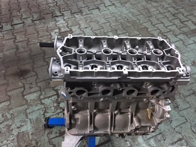

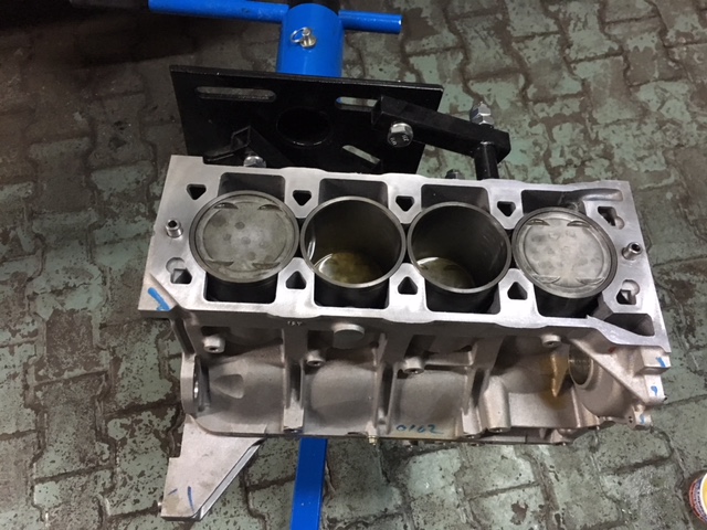

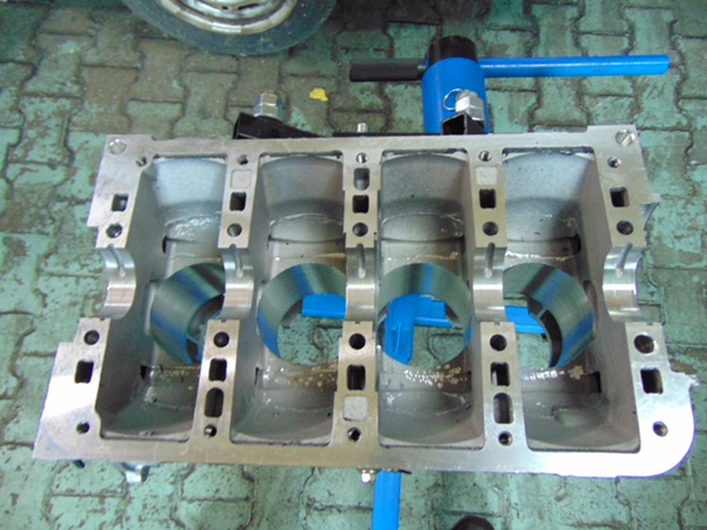

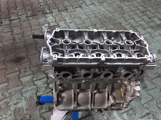

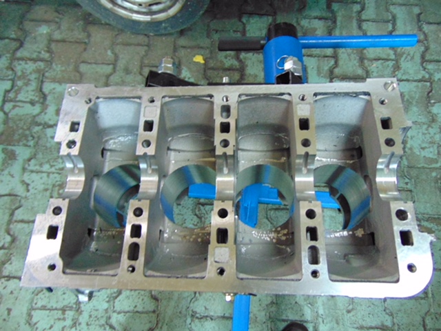

Nun zum angenehmeren Teil: Neuaufbau! :)

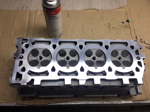

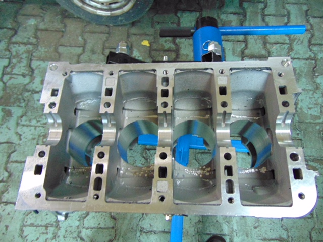

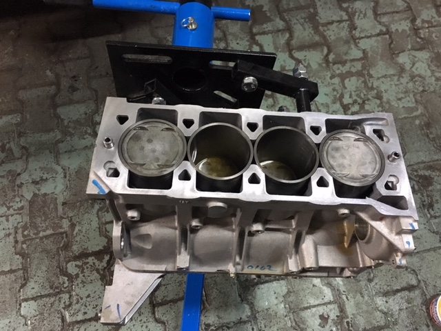

Dateikommentar: Neuer Block
DSC08155.JPG [ 126.67 KiB | 16784-mal betrachtet ]
Dateikommentar: Neuer Kopf
IMG_3858.JPG [ 113.46 KiB | 16784-mal betrachtet ]
Dateikommentar: Neue Lager, am besten original
DSC00659.JPG [ 97.17 KiB | 16784-mal betrachtet ]

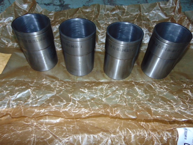

Dateikommentar: Neue Laufbuchsen
DSC00664.JPG [ 129.84 KiB | 16784-mal betrachtet ]
Dateikommentar: Schritt für Schritt...
IMG_8712.JPG [ 135.57 KiB | 16784-mal betrachtet ]
Dateikommentar: Fast fertig (Nockenwellen fehlen noch...)
IMG_1809.JPG [ 141.43 KiB | 16784-mal betrachtet ]

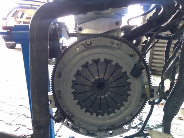

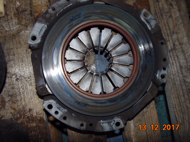

Dateikommentar: Kupplung neu
IMG_2183.JPG [ 111.66 KiB | 16784-mal betrachtet ]

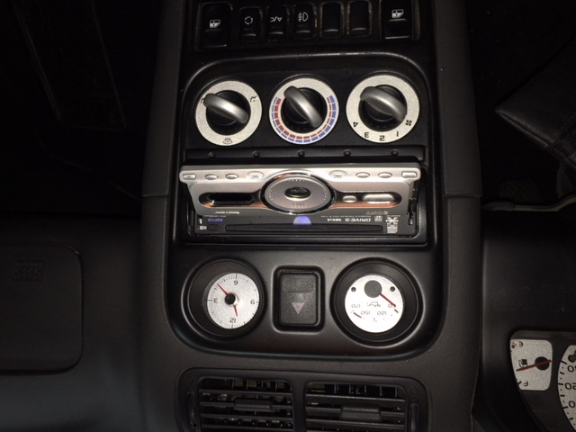

Me And My Red 120 hat geschrieben:

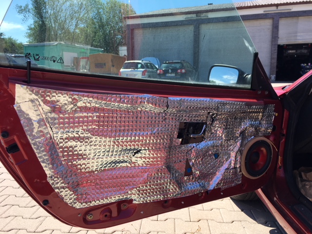

Andreas

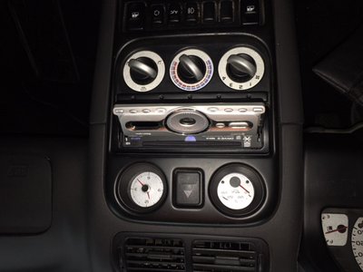

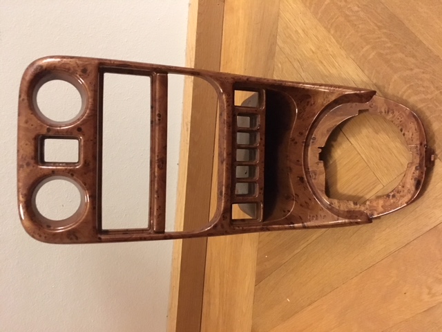

Hast Du eventuell Bilder der Dämmung von Deinen RR-Türen und der Konsole?
Ich habe auch diverse Teile in Wassertransferdruck (Wurzelholz) machen lassen. Als Vorlage hatte ich eine originale Mk2 Mittelkonsole mitgegeben. Die Teile sehen super aus (Kulissenring und Tachoeinfassung), allerdings eben auch "neuer" als die gebrauchte Konsole.

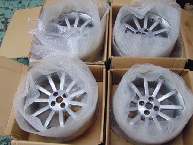

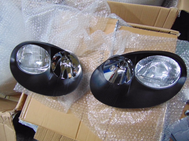

Und dann noch schnell zur Beautyfarm

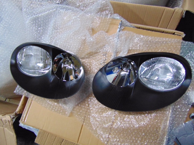

Dateikommentar: Teile :-D
IMG_8849.JPG [ 97.41 KiB | 16784-mal betrachtet ]
Dateikommentar: Wie Weihnachten...
DSC00466.JPG [ 118.73 KiB | 16784-mal betrachtet ]
Dateikommentar: Scheinwerfer neu verchromt und schwarz lackiert
DSC00470.JPG [ 124.83 KiB | 16784-mal betrachtet ]

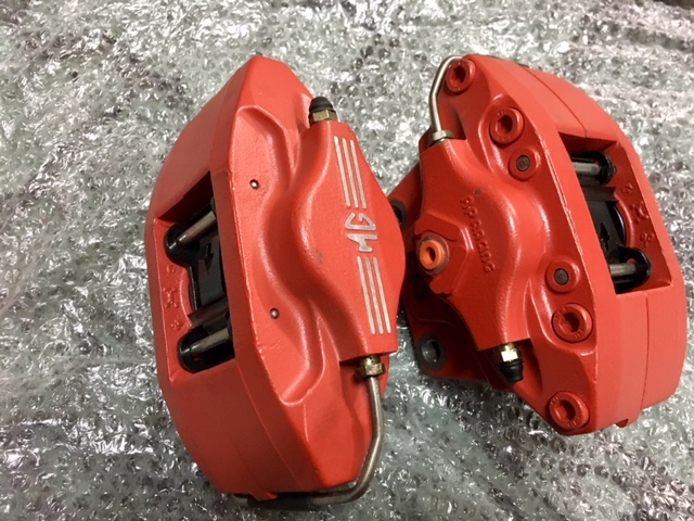

Dateikommentar: Neue 2-Pots
IMG_4699.JPG [ 160.98 KiB | 16784-mal betrachtet ]

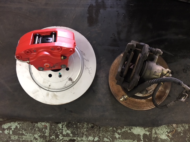

Dateikommentar: Was ein Unterschied...
IMG_8851.JPG [ 106.84 KiB | 16784-mal betrachtet ]

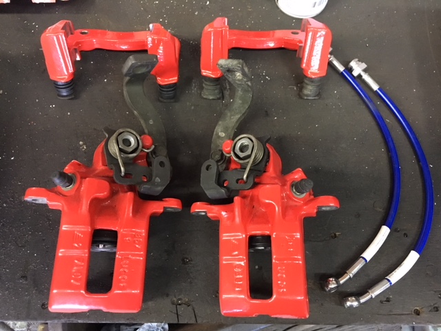

Dateikommentar: Bremse hinten komplett überholt und Kunststoffbeschichtet
IMG_9074.JPG [ 121.04 KiB | 16784-mal betrachtet ]
Dateikommentar: Mittelkonsole in neuem Glanz
IMG_6861.JPG [ 100.25 KiB | 16784-mal betrachtet ]
Dateikommentar: Gedämmte Tür mit 16er Frontsystem in Wagenfarbe ;-)
IMG_9071.JPG [ 163.37 KiB | 16784-mal betrachtet ]

BADBOY hat geschrieben:
Andreas
Die Tür ist an der Außenhaut und am inneren Blechteil beidseitig mit Alubutyl verkleidet. Die Türfolie ist raus, dafür sind die offenen Bereiche nun mit Alubuty zugeklebt. Die Türverkleidung selbst ist mit Antidröhnplatten beklebt. Der MDF Ring ist 16mm dick, zur Türverkleidung hin ist eine Antidröhnmatte verklebt und um den Lautsprecher herum ausgeschnitten.

Ich sehe Du hast die Kupplung neu gemacht, hast Du eigentlich den Kupplungshebel auch mal rausgehabt?. Der geht ja gerne mal ein wenig fest. Das hätte sich angeboten bei der Totaloperation :) . Aufjedenfall ist der Motor ja so gut wie neu :daumen:
Mo 20. Aug 2018, 13:20
Registriert: Di 5. Jun 2018, 12:08
Beiträge: 17
Wohnort: Saarbrücken
Beitrag Re: Ein frisch restaurierter F aus Regensburg
Michael N. hat geschrieben:
Ja, ich habe nur eine gaaaanz grobe Beschreibung aller Tätigkeiten verfasst. Unter anderem ist auch der Kupplungsnehmerzylinder neu, etc. Wenn ich jetzt alles aufgezählt hätte von Wischerblättern über Zündkabel bis hin zu Öldruckschalter, wäre ich ja nicht mehr fertig geworden. ;)
