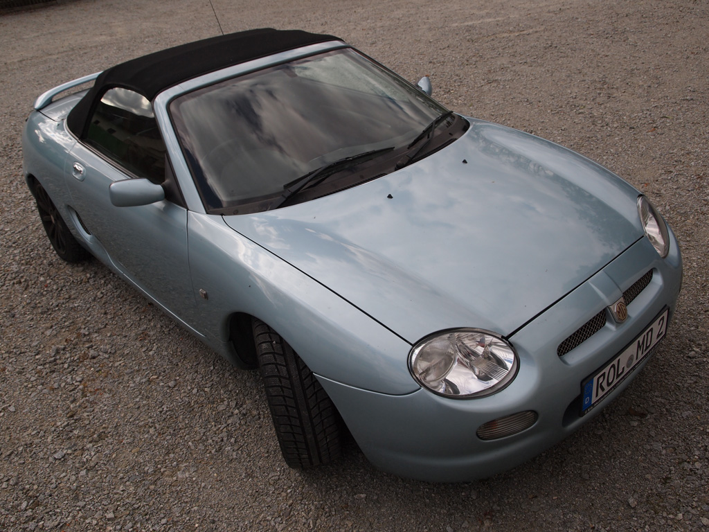

Bin seit 09.09.2015 stolzer Besitzer eines MGF Wedgwood SE, Steptronic, RHD :D
Leider steht der kleine Engländer jetzt in der Werkstatt. :(
Überführung von Nürnberg in den Raum Landshut und ein paar Meilen hier mehr waren problemlos,
bis sich nach einem leichten Rasseln nichts mehr ging.
Motor läuft noch, MGF bewegt sich weder vor noch zurück.
Fehlersuche läuft. :idea:

Griaß di, Max! Da hast du also mein Auto geklaut, oder was? :lol: :up: 8-) Aber wo sind die schicken Hairpin-Felgen geblieben, oder sind die schwarzen 11-spokes für den WInter gedacht?
Rasselndes Getriebe und keine Traktion klingt nicht gut, ich hoffe für dich, dass sich da nicht der Transmissionsriemen aufgelöst hat. Als allererstes schau mal nach dem Getriebeölstand, wird bei laufendem Motor gemessen mit Wählhebel in Stellung P oder N. Den Peilstab findest du unterhalb des Ansaugschlauchs vom Luftfilter zur Drosselklappe. Öl nachgefüllt wird durch das Peilstabrohr, mit nem Schauch aus dem Aquariumszubehör und nem kleinen Trichter. Wichtig ist das richtige Öl, das muss die Freigabe EZL-799 haben, kein normales Getriebeöl nehmen!
Dann gibt es auch manchmal elektrische Probleme, die an einem schlechten Kontakt des Multisteckers liegen. Der sitzt auf der Vorderseite des Getriebes, unterhalb des Anlassers.
Ich wünsch dir viel Glück!

Danke, die Alternativ-vorschläge wurden -leider ergebnislos- schon ausprobiert.
Die Felgen mit M+S Reifen waren schon drauf, andere hab ich (je nach Reparaturergebnis noch) nicht.
Fehlersuche geht weiter. :(

CVT-Getriebe wurde getauscht

Motorausbau, altes Getriebe ab, neues Getriebe angebaut, Motoreinbau
Arbeit ca. 700 EUR +Mat (ÖL...)
Getriebe über Bucht aus GB ca 250 GBP, Fracht 90 GBP,
bei Autohaus Lindinger, Schmiedweg 18, 94060 Pocking, Bayern ( http://www.autohaus-lindinger.de )
