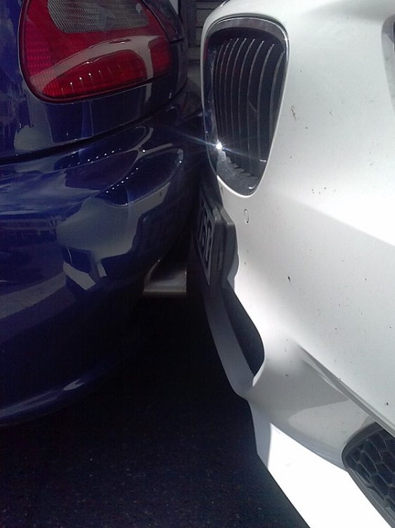

zwischendurch gabs noch nen kleinen Parkrempler...
CAM00626.jpg [ 152.04 KiB | 12851-mal betrachtet ]
CAM00619.jpg [ 103.71 KiB | 12851-mal betrachtet ]
angeblich haben die Abstandssensoren nicht funktioniert... lol
"aber man beachte.. wenn sich das vor einem stehende Fahrzeug bewegt... ist man aufgefahren, egal was die Sensoren sagen... grins"

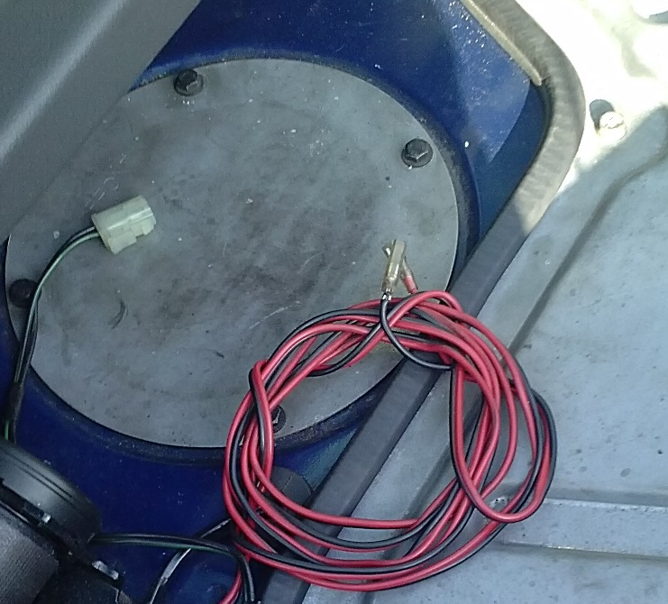

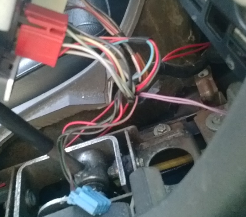

Beim schrauben hab ich dann aber noch das ein oder andere Kabel entdeckt.. das meine Aufmerksamkeit gefunden hat..
nur kann ich es mir nicht erklären.. zumindest nicht alle.
Evtl. hat von Euch einer nen Tipp für mich was das sein könnte.
Einmal das hier...
OK das eine ist der Anschluss für die Scheibenheizung vom Hardtop aber die anderen zusammengerollten Kabel??

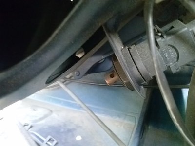

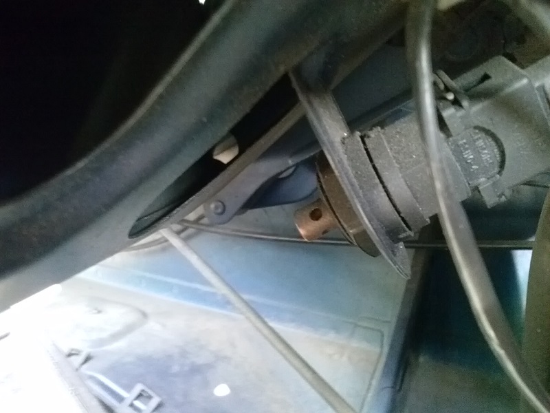

Dann dieser Sensor unter dem Verdeck, sitzt zwischen Motorabdeckung und Kofferraum im freien...
Ist das für den Motrolüfter der Temperatursensor???
CAM01014.jpg [ 116.49 KiB | 12776-mal betrachtet ]

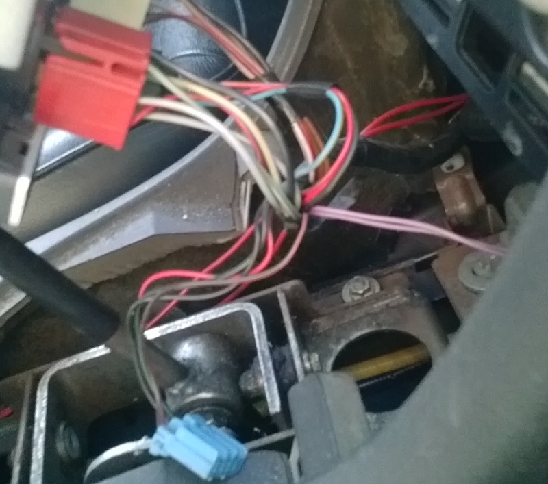

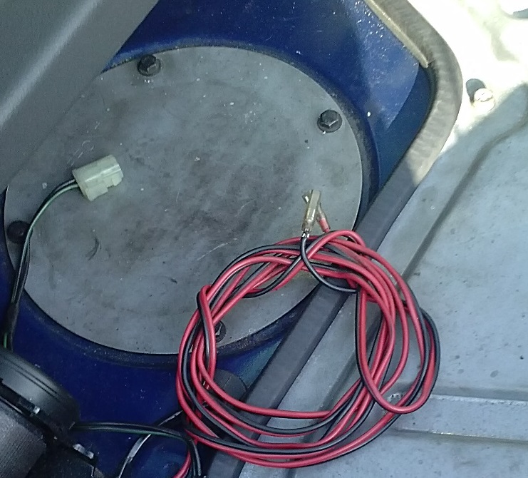

Dann dieser blaue Stecker unter der Mittelkonsole, was bedeutet dieser und wofür ist der gedacht??
Hab ich auf der Beifahrerseite gesehen...
CAM01016.jpg [ 149.1 KiB | 12776-mal betrachtet ]
Auch noch Beifahrerseitig...

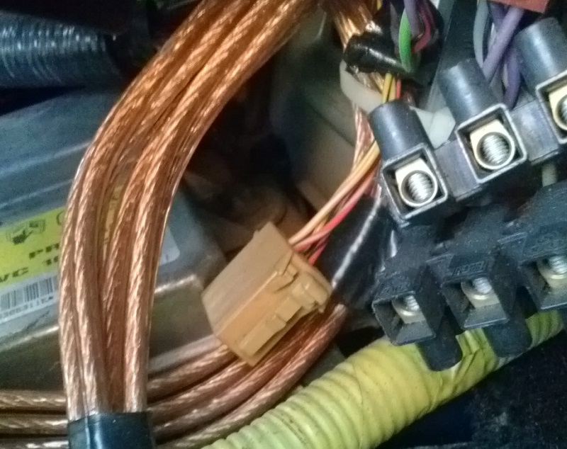

dieser braune Stecker... für was ist der denn??
CAM01019.jpg [ 171.8 KiB | 12776-mal betrachtet ]

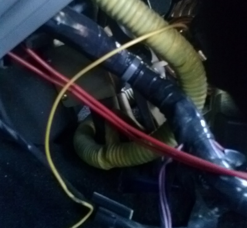

Und zu Guter Letzt.. dieses Gelbe Kabel kommt wohl aus der Heizungssteuerung und liegt einfach blank so da rum...
Gehört das irgendwo angeschlossen?? Weil das Ende, dass nach unten hängt is abisoliert... :shock:
CAM01020.jpg [ 118.89 KiB | 12776-mal betrachtet ]

Nummer 1 irgend was gebasteltes
Nummer 2 ja das ist der Sensor für den motorraumlüfter
Nummer 3 keine Ahnung mehr was blau war - Heckscheibe - umluft - Nebelscheinwerfer - Klima und nebelschlussleuchte hast ja da unten...
Nummer 4 sieht mir schwer nach iso-Stecker vom Radio aus - und die Lüsterklemmen haben in einem Auto nichts zu suchen
Nummer 5 wird die Alarmanlagenantenne sein
So 5. Okt 2014, 12:06
Beiträge: 144
Wohnort: Bad Soden-Salmünster
Beitrag Re: Momo ist zum MG´ler gweorden.. ein Hallo in die Runde
ok.. dann könnte 1 zur Hifi gehören und nen Anschluß für einen Sub sein.. mal durchmessen
2. ok.. passt :up:
3. alles was Du aufgezählst hast.. hat meiner nich.. gg
4. Radio??? das funzt aber einwandfrei.. mit nem anderen Iso Stecker.. :(
zu 5. muss die so da rumliegen oder gehört die wo angeschlossen??????
Und die Lüsterklemmen hat da jemand unsachgemäß verbaut.. das sind die Leitungen für die Lautsprecher und Weichen :lol:
Das mach ich dann mal ordentlich.. weil hört sich ganz gut an was verbaut wurde
So 5. Okt 2014, 19:23
scheint ja ne richtige Bastelbude zu sein
zu zwei wenn deiner alles nicht hat wird's wohl Heckscheibenheizung sein das blaue
Der Iso Stecker sollte eigentlich für die Lautsprecher sein...
und das Antennenkabel ist eine Wurfantenne... die wird rein geworfen ;) gibt verschiedenen Tipps wie man die für einen besseren Empfang verlegen sollte...
