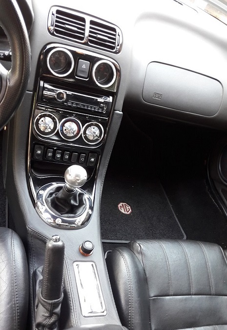

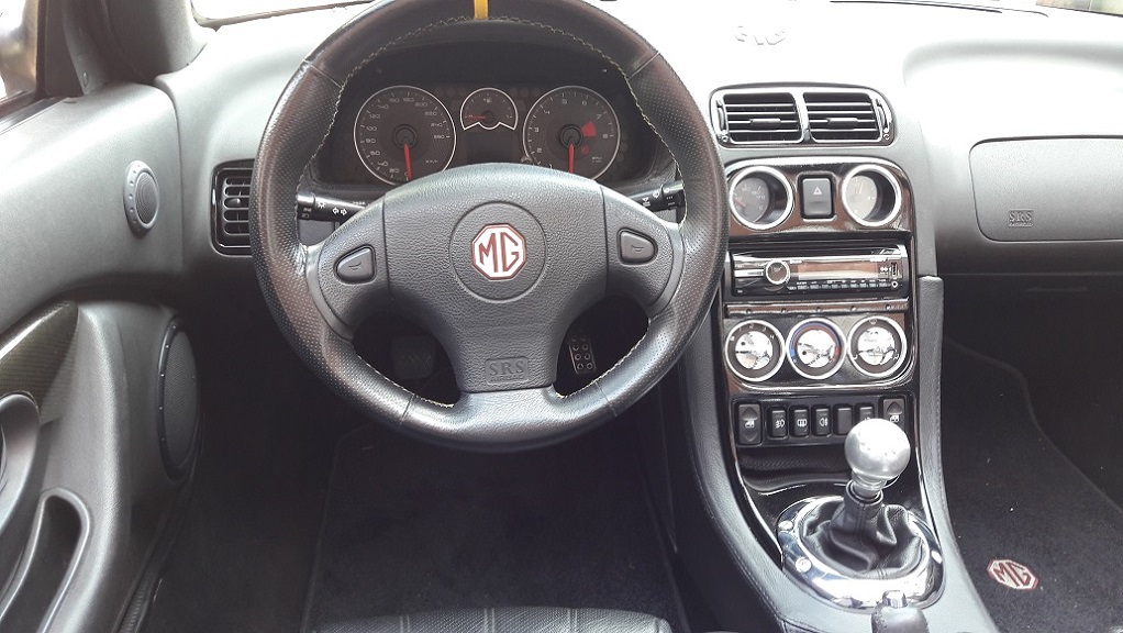

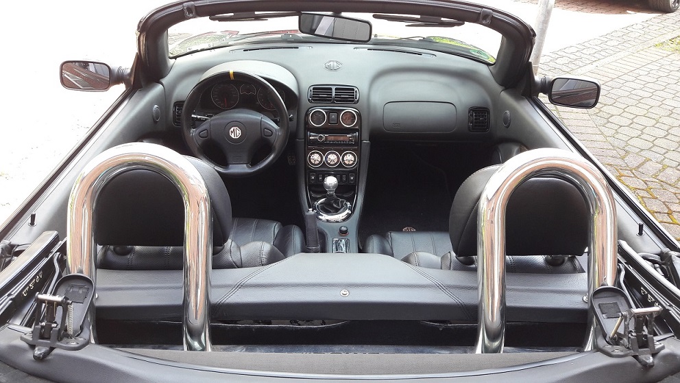

So, nachdem im Frühjahr unzählige Arbeitsstunden in den MG gefloßen sind, will ich hier auch (etwas stolz) die Ergebnise präsentieren.
Eigentlich wollte ich nur die T-Bar mit Leder beziehen und die Sitze etwas aufbereiten, aber so fängt das ja immer an.
Letztlich wurde der Innenraum komplett ausgebaut, bis auf das Armaturenbrett selbst.
in der Karosserie fehlten zwei Abdeckungen, direkt im Fußraum von Fahrer und Beifahrer, dementsprechend gab es dort etwas Rost und die Dämmung war auch nass.
Alle Roststellen wurden beseitigt und danach alles wieder schön zusammen gebaut.
Ansonsten:
- Sitze komplett aufbereitet, Sitzschienen entrostet und wieder in schwarz lackiert
- Dämmung des Motorraums gegen eine etwas weniger isolierende getauscht
- T-Bar mit Leder bezogen.
- Gurthalter und die Gurtöffnungen in der T-Bar in Chrom
- Mittelkonsole mit Leder bezogen
- Handbremsbalg und Schaltbalg neu
- Schaltbalgumrandung in Chrom (hab noch eine in schwarz hochglanz, bin mir noch nicht sicher welche auf Dauer drin bleibt)
- die Plastikkonsole in schwarz hochglanz lackiert
- Öltemparatur und Uhr vom LE 500
- Lüftungsregler in Chrom
- Chromringe für Regler und Öl/ Uhr
- Lüfteröffnungen Rechts, Mitte, Links in schwarz hochglanz lackiert
- Tachoumrandung mit Leder bezogen (sieht scheisse aus, kommt weg und wird in schwarz hochglanz lackiert
- LE 500 Tacho (passte alles super, vielen Dank an die Jungs von CoWa CarParts aus den Niederlanden!)
Passt wunderbar, nur fängt der Kilometerstand wieder bei Null an, bei dem Problem bin ich noch bei)
Hier mal Bilder:#
