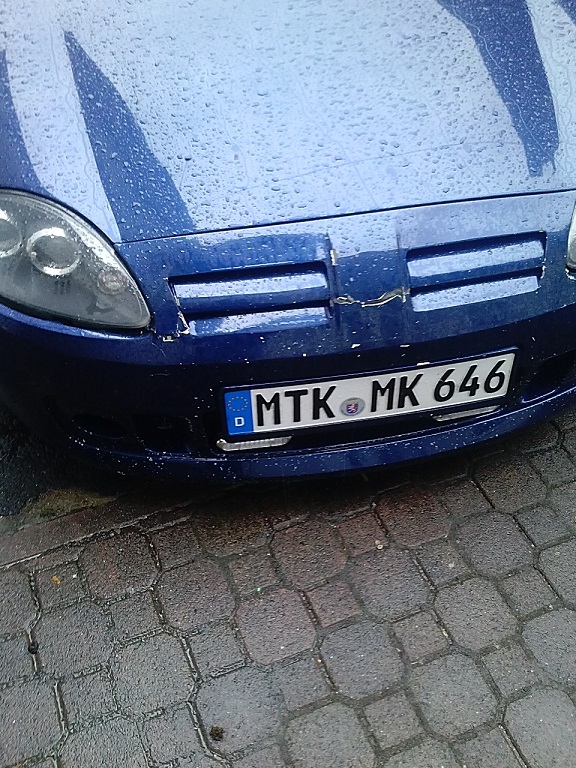

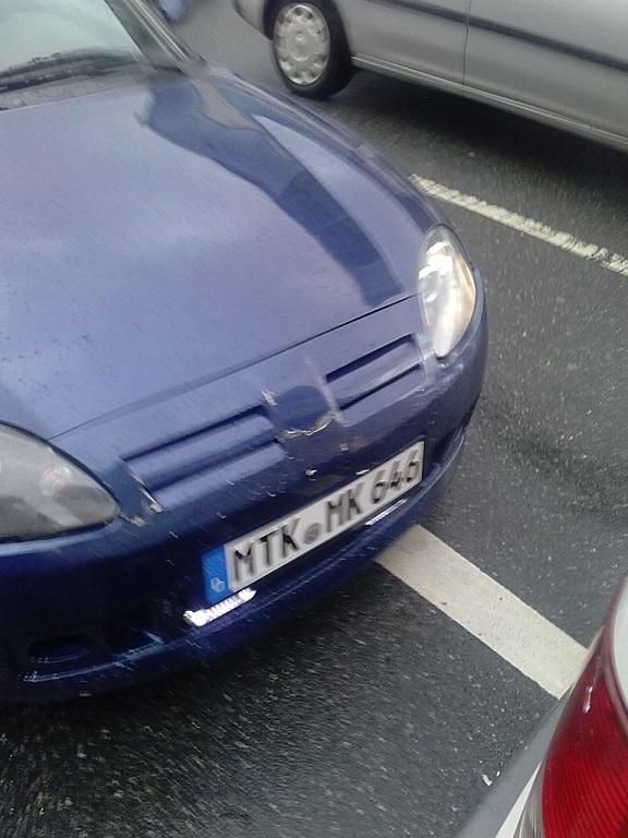

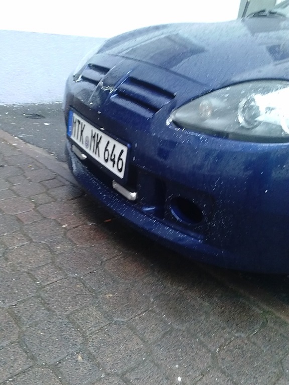

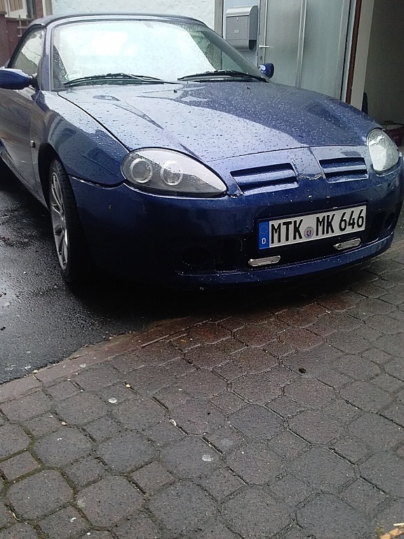

Ich mal wieder...

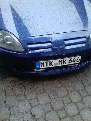

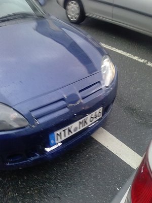

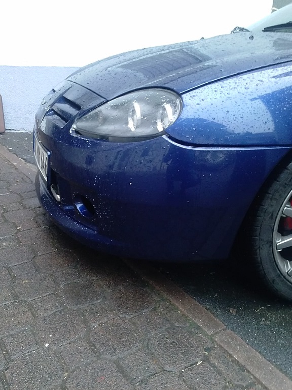

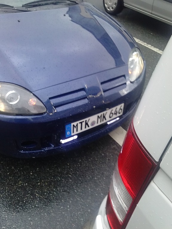

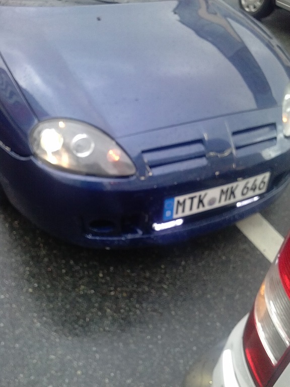

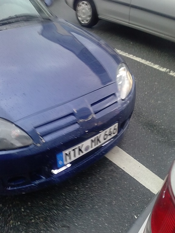

könnte mich grün und blau ärgern.. steh anner Ampel heute (Ampel war rot und mein MG war zweites Fahrzeug)
und der Vordermann macht einfach den Rückwärtsgang rein und fährt mir vorne auf :evil: :twisted: :evil:
CAM01324.jpg [ 167.38 KiB | 16123-mal betrachtet ]
CAM01325.jpg [ 137 KiB | 16123-mal betrachtet ]
CAM01326.jpg [ 118.86 KiB | 16123-mal betrachtet ]
CAM01327.jpg [ 148.42 KiB | 16123-mal betrachtet ]
CAM01328.jpg [ 214.67 KiB | 16123-mal betrachtet ]
CAM01329.jpg [ 236.97 KiB | 16123-mal betrachtet ]
CAM01330.jpg [ 168.02 KiB | 16123-mal betrachtet ]
CAM01331.jpg [ 152.92 KiB | 16123-mal betrachtet ]
angeblich hätte er mich nicht gesehen....
aber warum macht man an einer roten Ampel den Rückwärtsgang rein und fährt los??????????
Depp...
hoffe es ist nicht allzu viel kaputt am MG.. jetzt wo die Sonne raus kommt und das fahren doppelt Spaß macht.

nein keine Mitbürger mit Mirgrationshintergrund.. waren Deutsche.. haben auch alles gleich zugegeben.
Chef der Firma hat auch mit mir noch am Abend telefoniert...
Heute früh Gutachter Termin, Haube hat bissl was abbekommen, Front komplett neu, rechter Schweinwerfer hat nen Riss im Glas...
Mal guggen was bei rumkommt...
Front brauch ich auf jeden Fall neu.. die is komplett gerissen bzw. gebrochen.. :down:

Nachtrag.. .der Kühler muss auch was abbekommen haben...
Kühlwasser is fast raus...
und Wagen hat gerade den Weg vom Gutachter bis nach Hause geschafft.. abgestellt... und nun springt er gar nicht mehr an!!!!
Du hast den Wagen doch jetzt nicht heiß gefahren ohne Kühlwasser oder?

nein heißgefahren kann eigentlich nicht sein...
Wasser war gestern auch noch drinnen und nicht zu sehen das ein Leck da ist bzw. das er was verliert.
Bin ganz gemütlich und unter beobachtung von meinen Instrumenten nach Hause gefahren.
War alles prima (mit ca. 60 / 60 km/h und gefühlten 10 km/h) zuhause angekommen.
Gutachter ist ca. 800m von mir weg.. ist einwandfrei heute angesprungen.. keine Anzeichen das Wasser raus ist.
Erst als ich den Wagen abgestellt habe und danach in die Werkstatt bringen wollte ist er nicht mehr angesprungen.
Dann Kontrolle warum er nicht anspringt.. dann gesehen das der Wasserbehälter nahazu leer ist. Am Boden des Behälters sind noch ca. 3cm Kühlwasser....
Bin etwas ratlos

Hast du schon mal nach dem Trägheitsschalter geschaut? Eventuell ist der beim Unfall etwas losgerappelt und dann beim Gutachter ganz rausgesprungen und dann war noch eben genug Saft drin um nach hause zu kommen.

Andere Möglichkeit wäre natürlich noch Verteilerfinger und -kappe. So als zufällige Gleichzeitigkeit.

Es war der Crashschalter... oder auch Trägheitsschalter... :up:
Motor läuft wieder :mrgreen: :mrgreen:
Jetz weiß ich warum der Trägheitsschalter heißt.... er reagiert erst ein Tag nach dem Crash :lol: :lol:

Setz mich rein.. dreh den Schlüssel... machts klack (Relais Benzinpumpe) surr.. (Benzinpumpe) und einmal klack...und nix
Er startet nicht...
Hab jetzt den ADAC angerufen.. irgendwie muss er in die Werkstatt :up: :puh:

also wenn der anlasser nicht klack macht dann hau doch einfach mal auf selbigen :)

stimmt habsch auch gemacht...
Er is inner Werkstatt (Halle meines Vertrauens) wird zerlegt...
Also.. Kühler, Koppelstangen vorne, Front, Dichtung des Ölpeilstabes bzw. dessen Halterung und gleich nochn neuer Anlasser werden getauscht...
Dabei nutze ich die Zeit des Leihwagens für die komplette Lackierung noch mit :angel:
Ja der Anlasser war es wohl.. hab da mal drauf rumgeklopft... und er is angesprungen... :puh:

Siehste mal ein Anlasser ist noch Träger als jeder Schalter ;)
