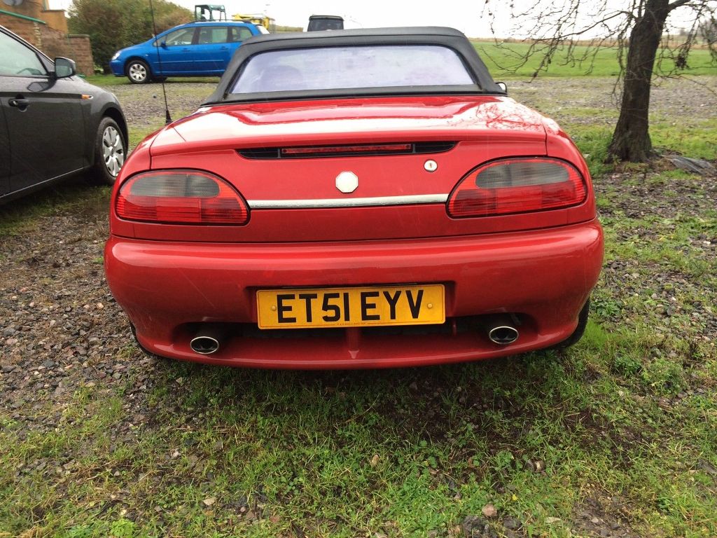

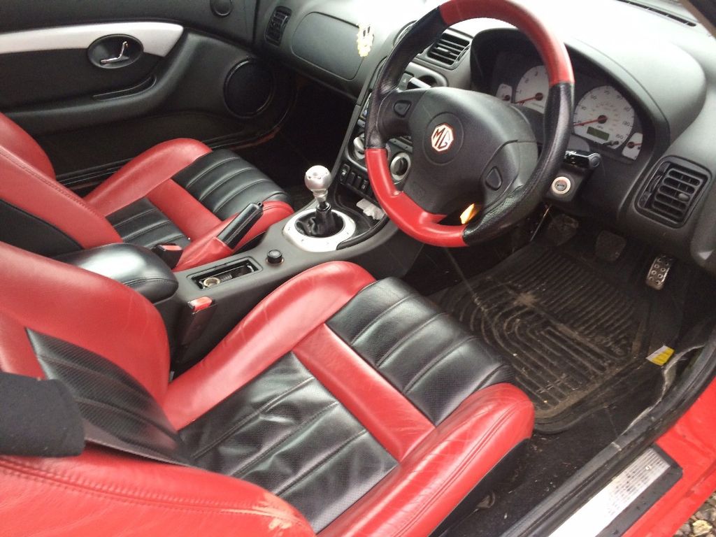

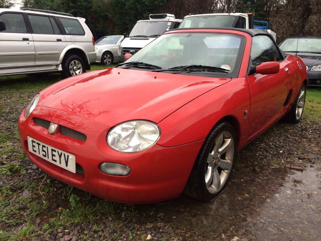

Als absoluter UK-Fan habe ich es nun umgesetzt und habe mir einen 2002er MGF 1.8 i (VIN SARRDWBGB2D534104 - Engine number 18K4FM10474002) in knallrot (weiß jemand wie die Farbe genannt wird?) zugelegt. Das Fahrzeug habe ich am 18.03.2014 erstanden und auf eigener Achse und Fähre am 29.03.2014 aus dem Vereinigten Königreich importiert.
Die Rückfahrt von Grossbritanien verlief eigentlich reibungslos... -bis auf immer mal wieder heftiges Überhitzen, wo die Öltemperatur auf ca. 150ºC und die Wassertemperatur auf 3/4tel der Anzeige gestiegen ist. Das alles passierte immer mal wieder, bei Geschwindigkeiten ab 80 mph, also ca. 130 kmh. Wenn ich dann die Heizung auf Voll gestellt habe und mit dem Innenraumventilator gespielt habe ist sie immer wieder ziemlich schnell in den normalen Bereich zurück gefallen. -Die ZKD ist heil, denke ich. Fahre ihn ja nun hier zur Arbeit und zum Einkaufen, da ist alles gut, nur wenn ich mal auf die Bahn muss, dann fahre ich nicht schneller als 70mph, also ca. 115 kmh, um ihn nicht zu überhitzen.
Würde gern mal jemanden aus dem größeren Umkreis kennenlernen, der mal einen kurzen Blick auf das Fahrzeug wirft und mich ein wenig einführt. Wenn also jemand mag, kann er mich gern anschreiben...
Gestern war ich beim TÜV in Bielefeld. Habe 4 Mängel bescheinigt bekommern... Scheinwerfer RHD, Batterie-Polabdeckung fehlt, Reifen hinten links Flanke beschädigt und Schalldämpferband gebrochen. Alles in Allem nichts dolles, wie ich meine, -Teile sind schon bestellt und schon in Arbeit.

Und mach die Chromleiste vom Kofferraumdeckel ab, das sieht sch***e aus :mrgreen:
