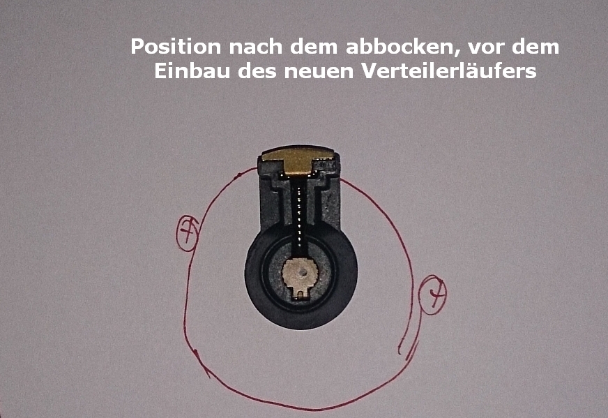

am Samstag vor dem Fremdstartversuch, war die Position des Verteilerfinger wie folgt:
Finger zeigt nach "unten"
heute Kappe abgeschraubt und gestaunt: Finger zeigt nach "oben", also um genau 180° verdreht.
Also hat sich da doch was bewegt???
Kam mir nat. nicht geheuer vor, aber was soll man machen, kanns ja schlecht von hand zurückdrehen, neue Teile eingebaut, auto läuft, aber Fehlermeldung im cdp
eventuelle Erklärung, am Samstag stand das Fz ca. 50 cm hoch aufgebockt (seit 4 Wochen), dann abgelassen,
beim Einbau heute stand das Fz ebenerdig. vielleicht ist dabei mit dem zahnriemen was passiert,
Zahnriemen, Spannrolle getauscht -> keine Infos vorhanden
Wie lässt sich sowas prüfen?
Danke

Beitrag Re: Ooohhh dieses Miststück...
Wo ist der Unterschied bei den Bildern ? ;) außer das man das Tablet drehen muss zum lesen ? ;)
Eigentlich sollte sich beim auf und abbocken nichts verdrehen

eigentlich unwahrscheinlich. es steht weiterhin die Frage im raum, wie kann sich das teil mirnichtsdirnichts um 180° verdrehen.
MGF Mk. II 1.8 MPi
Mo 4. Aug 2014, 17:59
Vielleicht hat der Anlasser beim Fremdstartversuch doch mal kurz gezuckt und dadurch hat sich der Finger gedreht oder Du hast sonst irgendwie den Antriebsstrang bewegt. Was heißt denn eigentlich der Fremdstartversuch war erfolglos?, hat der Motor da gedreht?.

Das der Verteilerfnger nach dem Fremdstartversuch anders steht, ist völlig normal. Beim Fremdstartversuch hat es den Motor ja schließlich gedreht und dabei zieht der Verteilerfinger auch seine Kreise. Das der danach genauso steht wie vor dem Startversuch wäre fast ein Wunder :-)
Jetzt sind wir schon zwei, die vermuten, dass dein Zahnriemen übergesprungen ist. Zur Vorsicht keine weiteren Startversuche unternehmen und schon gar nicht fahren, bevor das nicht geklärt ist! Wenn die Steuerzeiten nicht passen, können sich Ventile und Kolben berühren und dann wird's eklig.
MR 850 hat geschrieben, was zu tun ist, wenn du dir da aber unsicher bist, lass einen Fachmann gucken.
