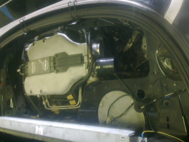

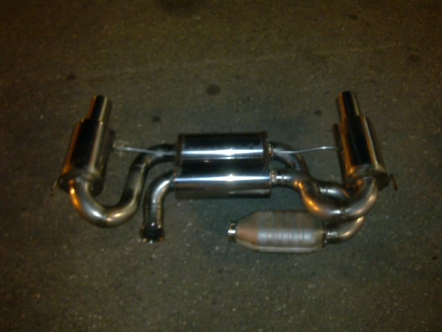

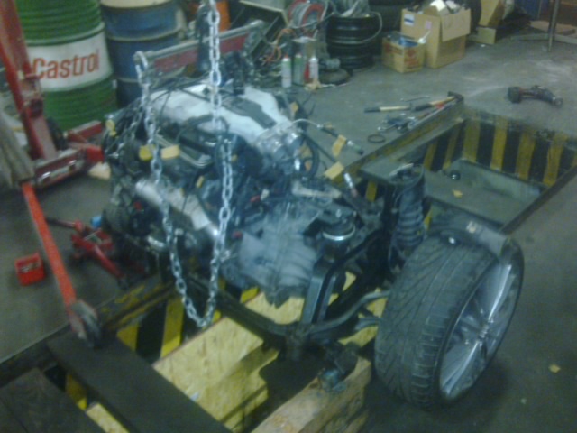

hier mal Fotos vom Motor, Achse und Auspuff:
Dateikommentar: Auspuff beim abkühlen nach dem fertigschweißen

Dateikommentar: Auspuff geheftet und fast fertig....
Bild0987.jpg [ 129.72 KiB | 21944-mal betrachtet ]
Dateikommentar: Auspuff wird um Motor / Achse / Antriebswellen geformt...
Bild0981.jpg [ 130.96 KiB | 21944-mal betrachtet ]
Dateikommentar: Motor wird auf Achse gesetzt...
Bild0931.jpg [ 113.38 KiB | 21944-mal betrachtet ]
Dateikommentar: Achse mit neuen Motorlagern.
Bild0914.jpg [ 102.57 KiB | 21944-mal betrachtet ]
Dateikommentar: Motor eingebaut von oben...
Bild0952.jpg [ 100.3 KiB | 21944-mal betrachtet ]
Bild0948.jpg [ 95.1 KiB | 21944-mal betrachtet ]

Echt tolles Projekt aber das Opelschild da oben auf dem Motor,.... :lol:
Ist das Auspuffrohr der vorderen Bank länger als das der hinteren oder hast du die genau so gebaut, dass es passt?
Sollten gleich lang sein Auf dem Foto fehlt der Kat, welche noch am Motor drann war....

kann es sein,dass du die Ansaugbrücke um 180 Grad gedreht aufgesetzt hast?

ja, die Ansaugbrücke ist 180° gedreht aufgesetzt. Ist notwendig, da nur über dem Getriebe platz für die Luftführung und Filter ist. Original wäre es auf der Zahnriemenseite und da ist im MG Motorräumchen nun kein Platz mehr.... ist aber technisch kein Problem, sieht nur komisch aus.... :D
