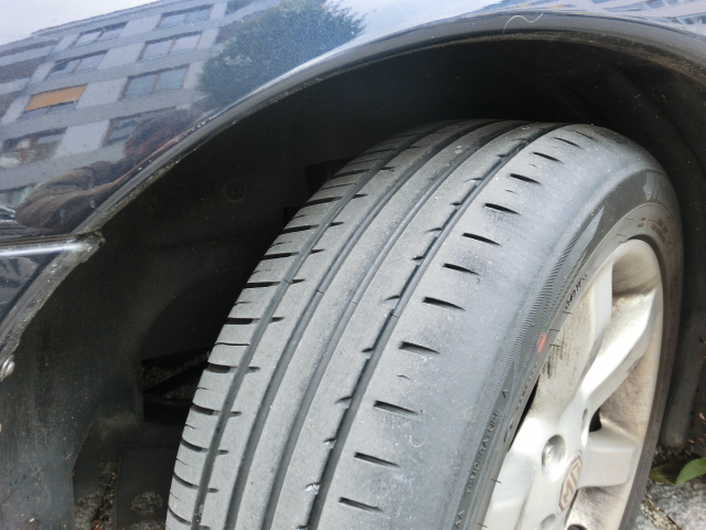

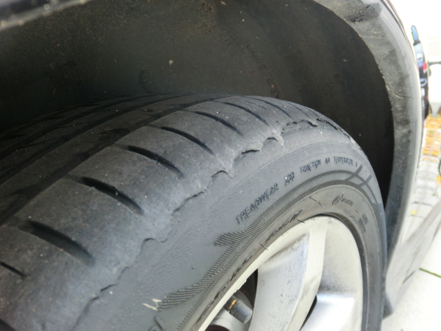

Ich hab mir Hankkok Ventus Prime2 K115 gekauft, bin auch ganz angetan. Das Auto liegt absolut neutral, im Grenzbereich extrem gutmütig, ist nur mit großer Mühe zum Übersteuern zu bringen, selbst auf Nässe recht gute Haftung. Hab viel auf einem großen Parkplatz probiert, auch um die Angst vor dem Mittelmotor zu verlieren und um Driften zu üben, was allerdings noch nicht klappt. Auf trockenem Asphalt hat der 135er eher etwas wenig Kraft und auf Nässe bin ich noch zu inkompetent. Allerdings habe ich es geschafft, meine nagelneuen Reifen nach 2000km zu zerlegen. Vorne sind sie durch das viele Untersteuern ca auf 165er geschrumpft, die Aussenseiten sind völlig ohne Profil und hinten löst sich außen das Profil. Ich bin etwas schockiert über die geringe Haltbarkeit der Hankook K115, sonst gefallen sie mir eigentlich gut.

Danke für den Hinweis, hatte schon überlegt, bei ebay kosten die Felgen ja nur 200-250€, aber der Komfort (Frau fährt mit!) der 16er ist sicher geringer. Ich zweifle noch.- Hier noch ein paar Fotos von den Reifen.

Komfort ? TF und Komfort ... naja .. ich sag lieber nichts.
Jedenfalls würd ich vorm nächsten Reifenkauf mal in einer kompetenten Werkstatt (oder z.B. beim TÜV) mal schleunigst die Radlager und Kugelgelenke checken lassen.
Das ist angesichts der Fotos was oberfaul und bringt die Reifen völlig aus der Spur. Spurstangenendstück rechts oderr links ausgeschlagen würde ich mal vermuten.

Danke Dieter!
Also vor meinen Driftversuchen waren die Reifen OK, der Wagen hat auch im Januar beim Kolb Service und TÜV bekommen, ich glaube eher, dass der Asphalt auf dem Parkplatz extrem rauh ist, der Grenzbereich des TF ist dort viel höher als auf normaler Straße und beim übersteuern wird die Reifenaussenseite besonders beansprucht. Aber ich lass vielleicht mal die Spur und die Achsen überprüfen. Hat da jemand einen Tipp in der nähe von München?

Also egal welche Reifen du nimmst, du ruinierst die alle beim drifften.
Versuche wenn du drifften willst mal die Maxxis oder die Falken.
Dann hast du nicht ganz soviel Geld versägt.
Und mach mal 3 bar auf die Reifen zum drifften
