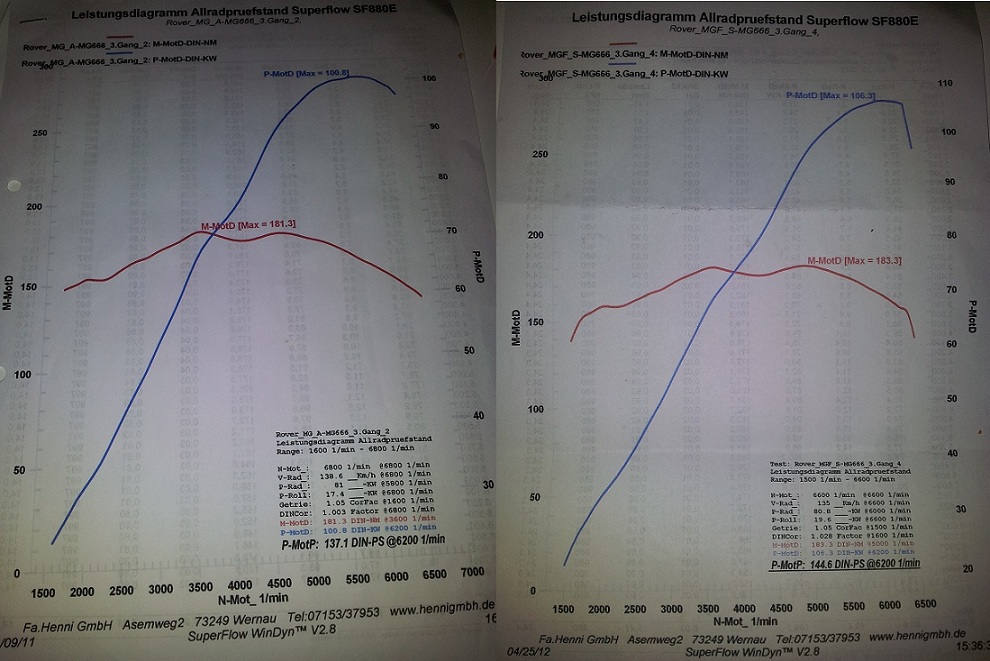

Da es meines Wissens diesbezüglich noch keine Vorher - Nachher Dyno ergebnisse für den MPI gibt wollte ich hier mal meine Resultate posten
( der Sinn und Unsinn dieser Aktion sei mal dahingestellt, trotzalledem macht mein Auto jetzt deutlich mehr spass :D )
MGF mit den üblichen Saugertunings (siehe sig.) aber ohne den ICON Superchips Piggyback:
Benzin: Super ROZ95
137.1 PS
181.3 NM
MGF gleiches Set-up aber mit dem ICON Superchips Piggyback:
Benzin: Super ROZ95
144.6 PS
183.3 NM
2012-04-26 01.04.02.jpg [ 206.47 KiB | 8354-mal betrachtet ]
Gruß David

Schön, zumindest mal einer ders richtig macht und aussagekräftige Vorher-Nachher Zahlen liefern kann. Das Ergebniss spricht für sich, aber wenns dir Spaß macht ist ja alles in Ordnung! :up:

ok, vorher-nachher-Vergleich ist gut.
wenn ich mir die Ergebnisse anschaue ( die Perspektive beider Fotos ist verschieden, aber die Hintergrundzahlen/Reihen geben Anhaltspunkte):
da scheint die Leistung von unten nach oben geschoben worden zu sein.
IMHO bringt es so im Alltag nichts.
wenn die Ausdrucke ordentlich gescannt werden, könnten man beide "übereinanderlegen", und hätte dann einen richtigen Vergleich der Kurven.

leider war gerade nur ein Fotohandy zur Hand aber werde am WE wenn ich zu meinen Eltern komme die zwei Dynos richtig scannen und hier hochladen.. lg

Scans ?
ich habe mal die schlechten Bilder übereinandergelegt, und soweit möglich entzerrt.
IMHO keine oder minimale Drehmomentsteigerung im mittleren Bereich,
Leistungszuwachs oben ist ja klar.

Beitrag Re: ergebnis: ICON Superchips Piggyback beim MPI mit MEMS 1.
na das fällt doch dann schon in die kategorie messtoleranz :angel:
