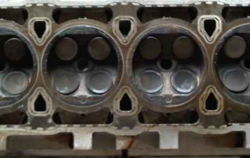

Am zweiten Zylinder von rechts bläst er durch, erkennbar unten an dem weißen Rand und an den weißen Wasserspuren an den Ventilen (diese sieht man auf dem Bild nicht).
Da die Dichtung in Ordnung ist muß ich mir erstmal die Laufbuchse ansehen und ob alles plan ist. Dann den Ölverteiler, da die Kopfschraube mitte oben gefühlt loser war.

So war das auch bei mir und dann hat sich rausgestellt das bei der losen Schraube unten die Oilladder gebrochen war am Gewindegang und sich die Schraube gelöst hatte
Gruß michael
Fehler gefunden! Dasselbe wie bei Dir!
Da wurde vom Vorbesitzer der komplette Zylinderkopf mit Wapu erneuert, der Ölverteiler aber nicht. :(
PS: Wapu hat Metallflügel, Zylinderkopf war durch der losen Zylinderkopfschraube verzogen und ist schon geplant.
Ich warte jetzt noch auf den Kopfdichtungssatz von leo-racing und dann gehts wieder an den Zusammenbau.
Der Fehler muß schon beim Kauf gewesen sein...
