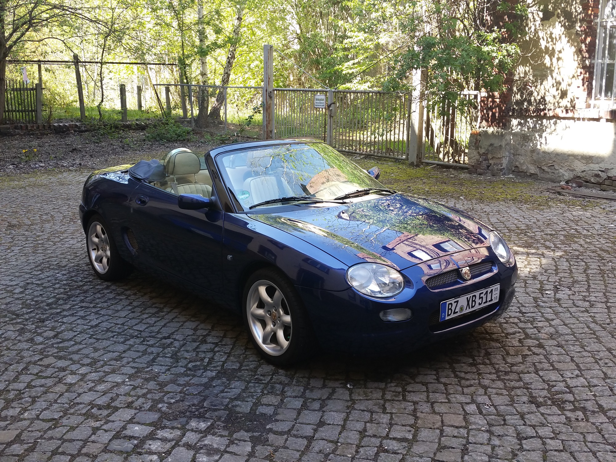

Habe dennoch zwei Fs und gewöhne mich gerade an den Gedanken vorerst beide zu behalten. Der Gedankengang ist beide Fahrzeuge unterschiedlich zu entwickeln:
Den alten Tahiti Mk1 soweit zu modifizieren wie ich mir einen idealen F vorstelle, wobei der Schwerpunkt in Richtung Optik (TF Heckklappe; Nebelscheinwerfer, Inneraum komplett beige/ Holzimitat) und eher auf geräuscharmes, komfortables Fahren ausgelegt sein soll.
