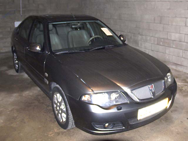

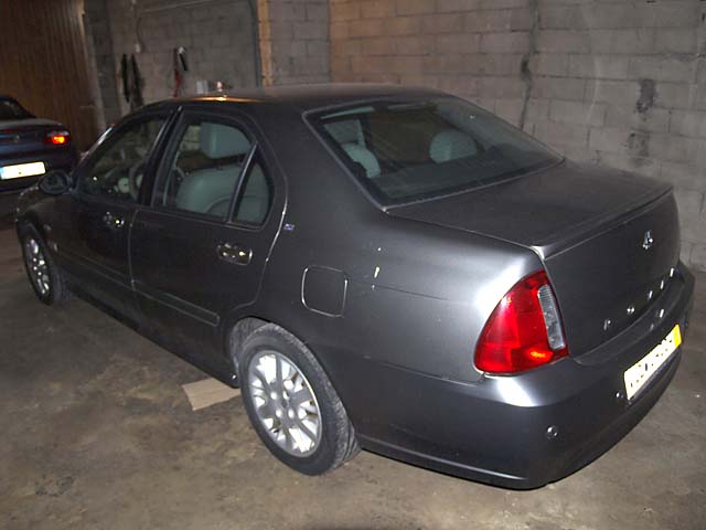

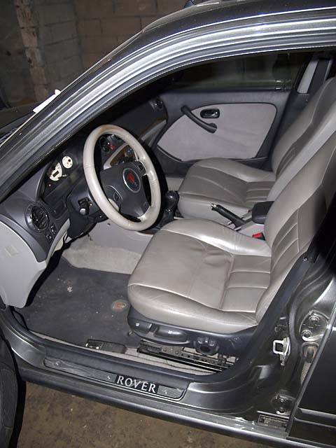

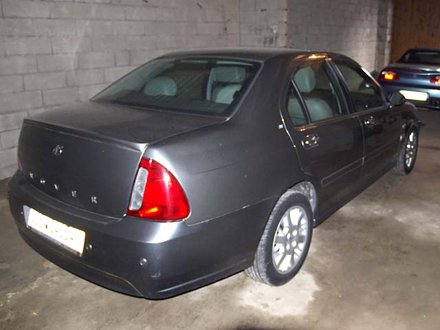

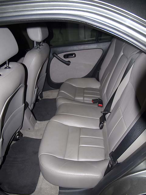

So, hier mal ein paar erste Bilder. Die sind jetzt nicht sooo toll, nur flott in der Halle vor der Motordemontage geschossen.
Dateikommentar: von vorne
_9076725.JPG [ 51.64 KiB | 15007-mal betrachtet ]
Dateikommentar: von hinten 1
_9076727.JPG [ 49.83 KiB | 15007-mal betrachtet ]
Dateikommentar: von hinten 2
_9076728.JPG [ 51.95 KiB | 15007-mal betrachtet ]
Dateikommentar: innen vorne
_9076730.JPG [ 77.45 KiB | 15007-mal betrachtet ]
Dateikommentar: innen hinten
_9076731.JPG [ 60.72 KiB | 15007-mal betrachtet ]

Sieht gut aus, Glückwunsch :up:

Die Innenausstattung sieht ja ganz nett aus, bis auf das Lenkrad, das gefällt mir von der Farbe nicht, da paßt das beige irgendwie nicht.
Die Frontansicht gefällt mir gut, wobei der Arsch doch dann wieder sehr Gewöhnungsbedürftig ist . Der Kofferraum sieht von außen groß aus.

naja der Kofferraum hat wohl was um die 500L Stauraum wenn ich mich da an meinen 400ter zurück erinnere.
und stimmt das Lenkrad sieht Fratze aus... hätte aber nur noch ein neues schwarzes Lenkrad für den 25er da... passt aber leider nicht da andere aufnahme... sogar schon vorbereitet für die radio-fb :D
So 8. Sep 2013, 03:00
Beitrag Re: Familienzuwachs
Joh, das Lenkrad ist 'ne Schwachstelle, das gefällt mir auch nicht. Ist mir irgendwie auch zu groß, gibt so das Treckerfeeling. Peter, heißt das, dass eins vom F hier auch nicht passt? Stilmäßig könnte ich mir ein schwarzes vom Mk1 gut vorstellen ...
Und der Kofferraum ist echt riesig, auch im Vergleich zum Meriva. Okay, beim Popel-Opel kann man dank Heckklappe in die Höhe bauen, aber will man z.B. im Urlaub, dass jeder gleich sieht, was da alles drin ist? Es ist ohnehin immer erstaunlich, wie wenig man in 'nem Minivan verstaut kriegt, der von außen so klobig wirkt, und was man in einem vermeintlich kleInen Kofferraum unterbringt. In den 45 passen jedenfalls alle 4 Winterräder problemlos rein, und da ist noch ordentlich Platz. Nur 'n Kühlschrank oder so Zeug, das geht natürlich nicht mehr. Dafür geht das Teil auf Knopfdruck auf, also klappt auch hoch. Sehr schick auf'm Supermarkt-Parkplatz :D
Jetzt nur noch den Motor wieder fit kriegen und los gehts. Ist ein 1.6-er K16, Michael. Alles dasselbe wie im F, nur andere Kurbelwelle und Pleuel.
