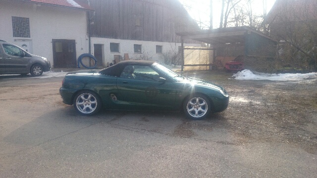

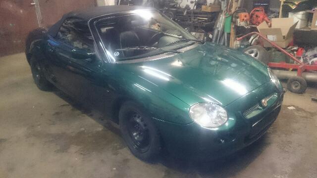

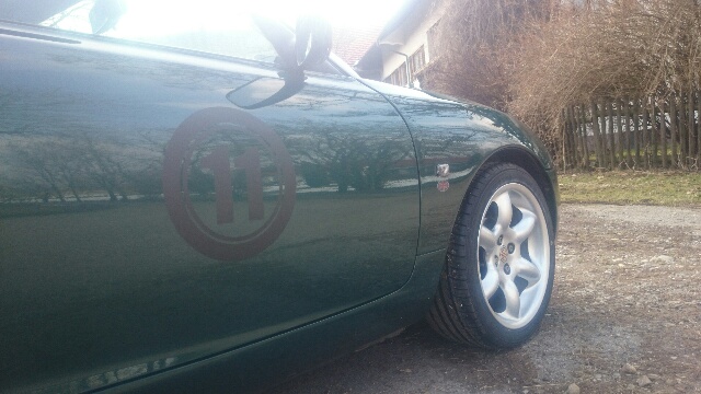

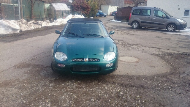

Hier mal Bilder vom Stand der Dinge...
Ich habe noch einiges vor

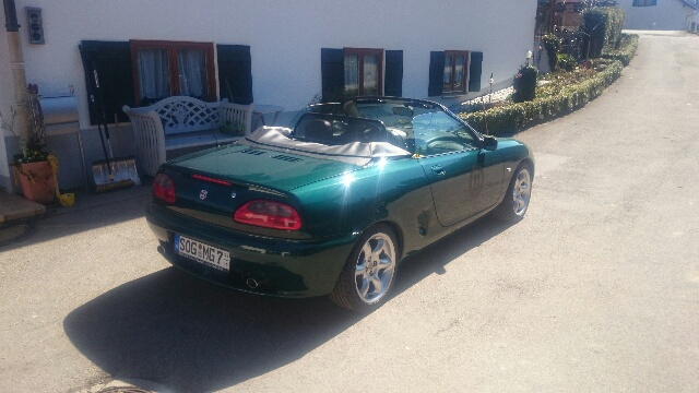

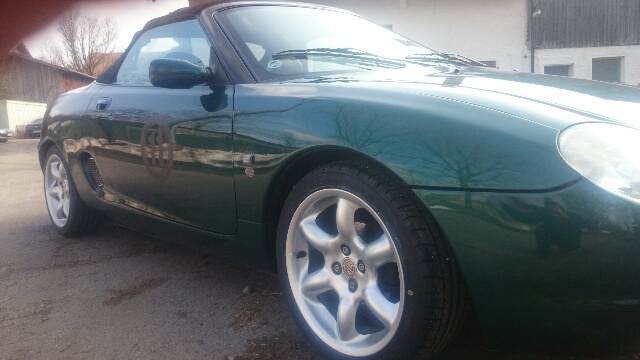

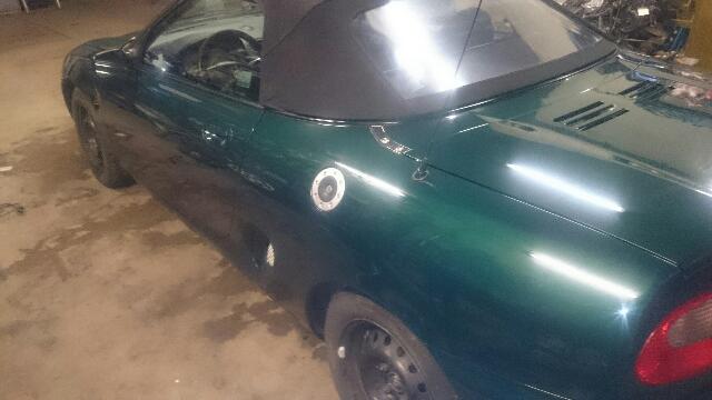

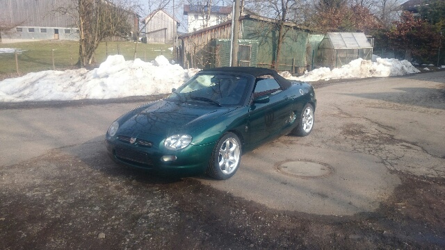

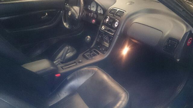

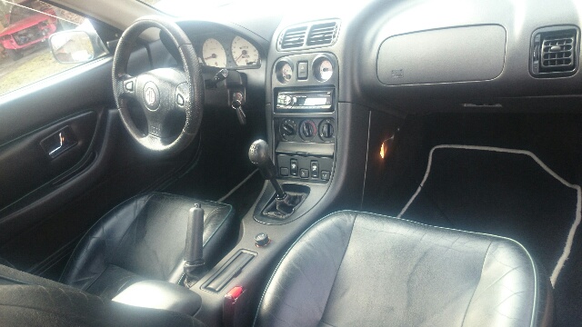

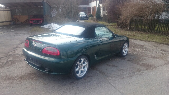

Anbei aktuelle Bilder....

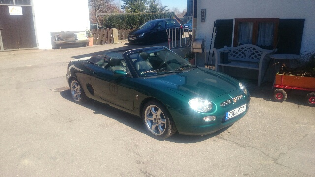

Heute erster Ausritt...
War gut läuft prima und dank Windschott
Toll...
Aber was machen Menschen ab 185 m die stehen wohl voll im Wind....

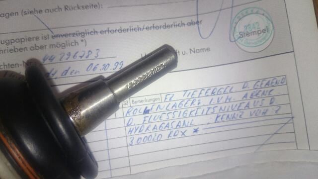

Gestern gemeinsamen mit MGF Bazi die Hinterache gemacht...
es kam neuer Knuckle rein und neues Gelenk...
zudem wurden alle Nippel geschmiert und das Fahrwerk auf Druck gebracht...
Um den Knuckle zuwechseln muss man keine Vakuumpumpe haben...
Wir haben etwas Druck im System gelassen und die Dose etwas hoc gedrückt...
Ging eigentlich prima und brauchte in allem ca. 2 h....
