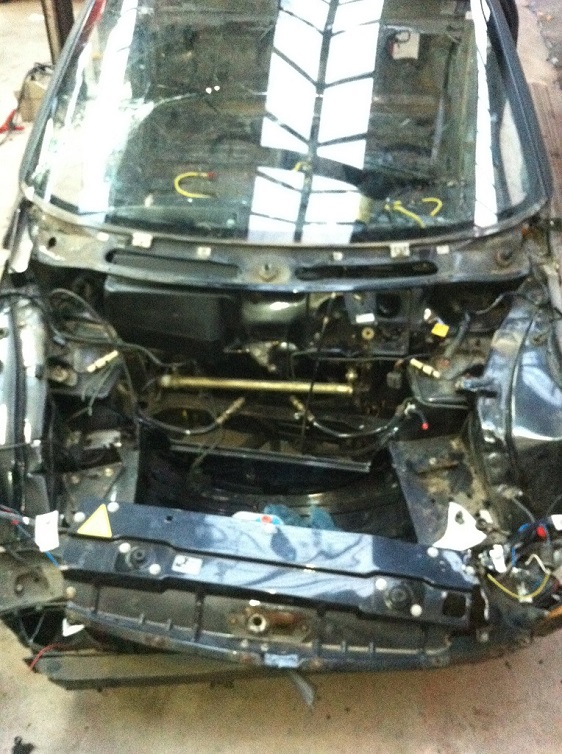

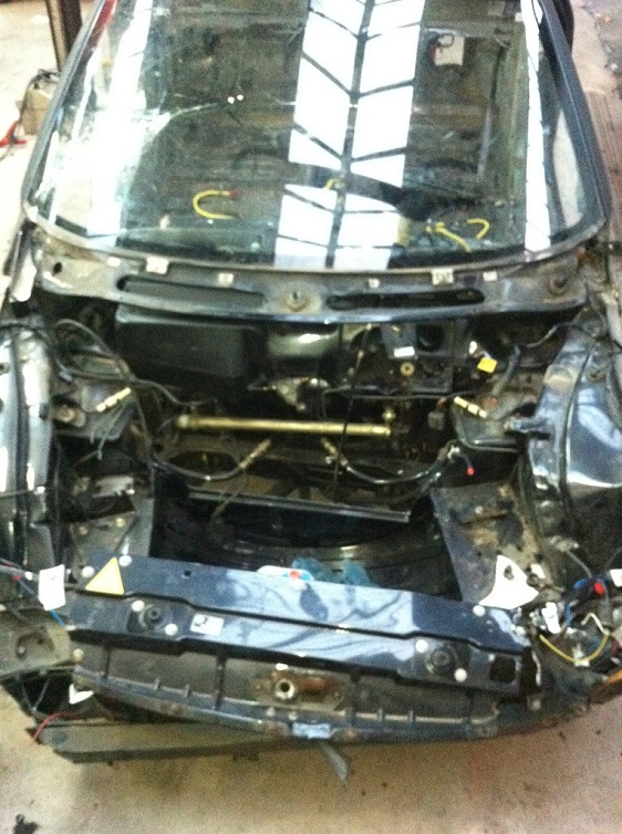

Also bei meinem Aufbau habe ich auch einen TotalSchaden geschlachtet bei den aufprall sind die Airbags auch nicht
aufgegangen.
Der Aufprall war recht übel da die Front sich sehr Stark verzogen hat die Lenkung hat es auch nicht überlebt.
IMG_1656.JPG [ 216.62 KiB | 10383-mal betrachtet ]

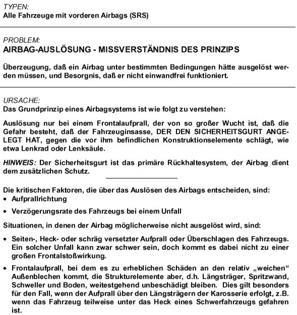

Haha. mies. Ja is mal ne gute Frage. Was muss passieren das mein Airbag aufgeht :-)

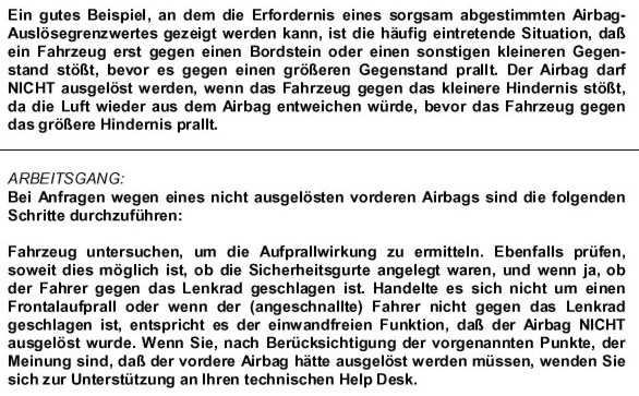

so dann lies mal nach
Airbag1.jpg [ 128.09 KiB | 10269-mal betrachtet ]
Airbag2.jpg [ 101.29 KiB | 10269-mal betrachtet ]
