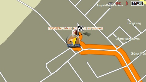

So wie ich das mitbekommen habe kann das MGROVER POI File mittels Navigon Fresh einfach als CSV um UTF-8 Format zum Navigon übertragen werden. Das hat auch funktioniert.
(Screen shot folgt)
Leider ist die Dateistruktur gegenüber MN6 irgendwie anders (Reihenfolge/Inhalt).
Ich müßte das nun nochmal mit Excel/Editor die Datei checken / aktualisieren und frage erstmal, ob sich das lohnt. Evtl. hat ja schon einer ??

Wer macht mal'n Logo, als bmp max 40x25 Dots ? :)
(meins ist 22x22 und nicht so toll)
Dateikommentar: Datensatz nicht sauber, Logo zu klein
ScreenShot__112856_01082012.jpg [ 32.72 KiB | 15283-mal betrachtet ]

Hab ausserdem den Inhalt mal auf die Möglichkeiten vom Navigon angepasst. ansicht aller POI's geht da nicht.
Man kann nur eine Stadt aufrufen, wo man hofft, das da was ist und gucken, ob bei MyPOI dann ein MG Rover LAden dabei ist. Ausserdem sieht man auf der Karte in der richtigen Vergrößerung, wo einer ist.
Also alles ziemlich bescheiden, und IMO schlechter als bei MN6.
In der Praxis braqucht man deswegen wohl doch immer noch die ausgedruckte Liste nach Land, PLZ.
Egal:
Datensatz für Navigon mit MN7 sieht nun z.B. so aus. (Habe 240 incl. AT/CH/I/HR/CZ)
13.64917,51.03972,Automobile Rausch,PHONENUMBER=+49 351 4190443~*ZDK
Am Bildschirm sieht man dann
MG-LOGO Automobile Rausch
und in den Details zum POI +49 351 4190443~*ZDK
