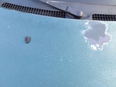

hallo,
bei meinem ZR blättert der Klarlack ab.
Was kann ich tun damit das nicht weitergeht und das ich diese häßlichen Ränder wegbekomme.

Polieren würd ich da nicht, du bist da ja schon auf dem eigentlichen Lack. Da bist du mit Polieren schnell durch.
Ich würde mir ne Dose guten Klarlack holen und wohl zur Sicherheit auch eine in Wagenfarbe anmischen lassen. Kann man eh immer brauchen. Dann die Stellen mit 600-er Papier ganz sachte anschleifen, bis die krusseligen Stellen mit gut "Fleisch" drumrum schön glatt sind. Nicht zu lackierende Teile abdecken/abkleben, aber die glatte Anschlussfläche nicht.
Wenn du versehentlich auf die Grundierung durchgeschliffen hast, erstmal 3 dünne Lagen Farblack drauf und aushärten lassen, dann wieder leicht anschleifen. Anschließend nach Anleitung (wegen Trockenzeiten, meist 30 Minuten) 3-5 dünne Lagen Klarlack drauf, etwas über den Schleifrand drüber. Aushärten lassen. Dann den Übergang mit 2000-er Schleifschwamm egalisieren und ggf Flugstaub mit wegschleifen. Anschließend mit Polierpaste und -mittel auf Hochglanz bringen.
Und keinen 2-Komponenten-Klarlack nehmen, der wird so hart, dass er sich nicht vernünftig schleifen und polieren lässt.

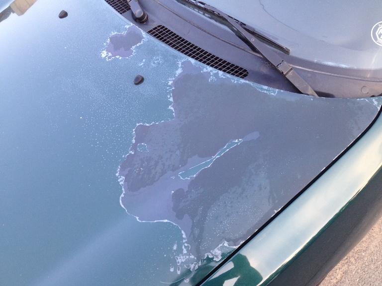

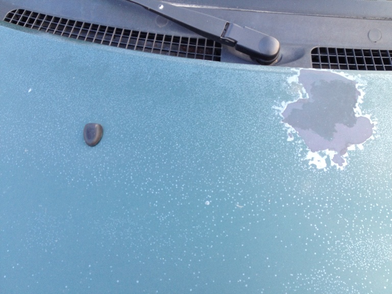

Ich sehe es als Projekt. Bei einem Bugatti T35 gilt das als beneidenswerte Patina für den Originalzustand, wieso sollte das bei einem F nicht auch gelten? :angel:
Und so sieht es aus, wenn erst Bläschen da sind :up:
