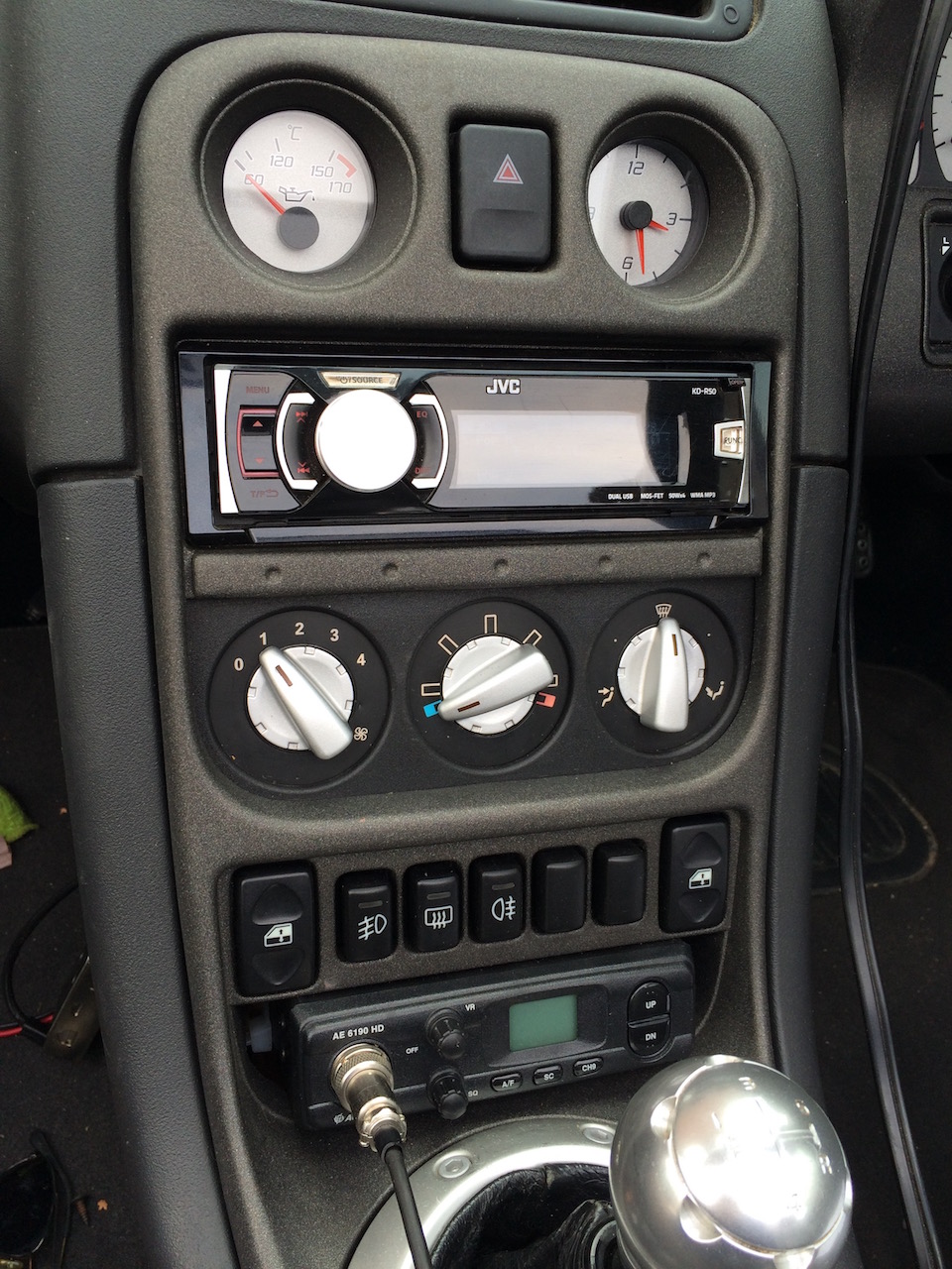

Heute am sonnigen Nachmittag habe ich mich endlich mal an den Einbau meiner modifizierten Mittelkonsole mit Platz für die Festeinbau-Funke gemacht. Bei der Gelegenheit auch gleich noch die MY2005 Heizungsregler verbaut. So sieht das Ganze nun aus:
Dateikommentar: Konsole Gesamtansicht
fascia.jpg [ 387.02 KiB | 10032-mal betrachtet ]

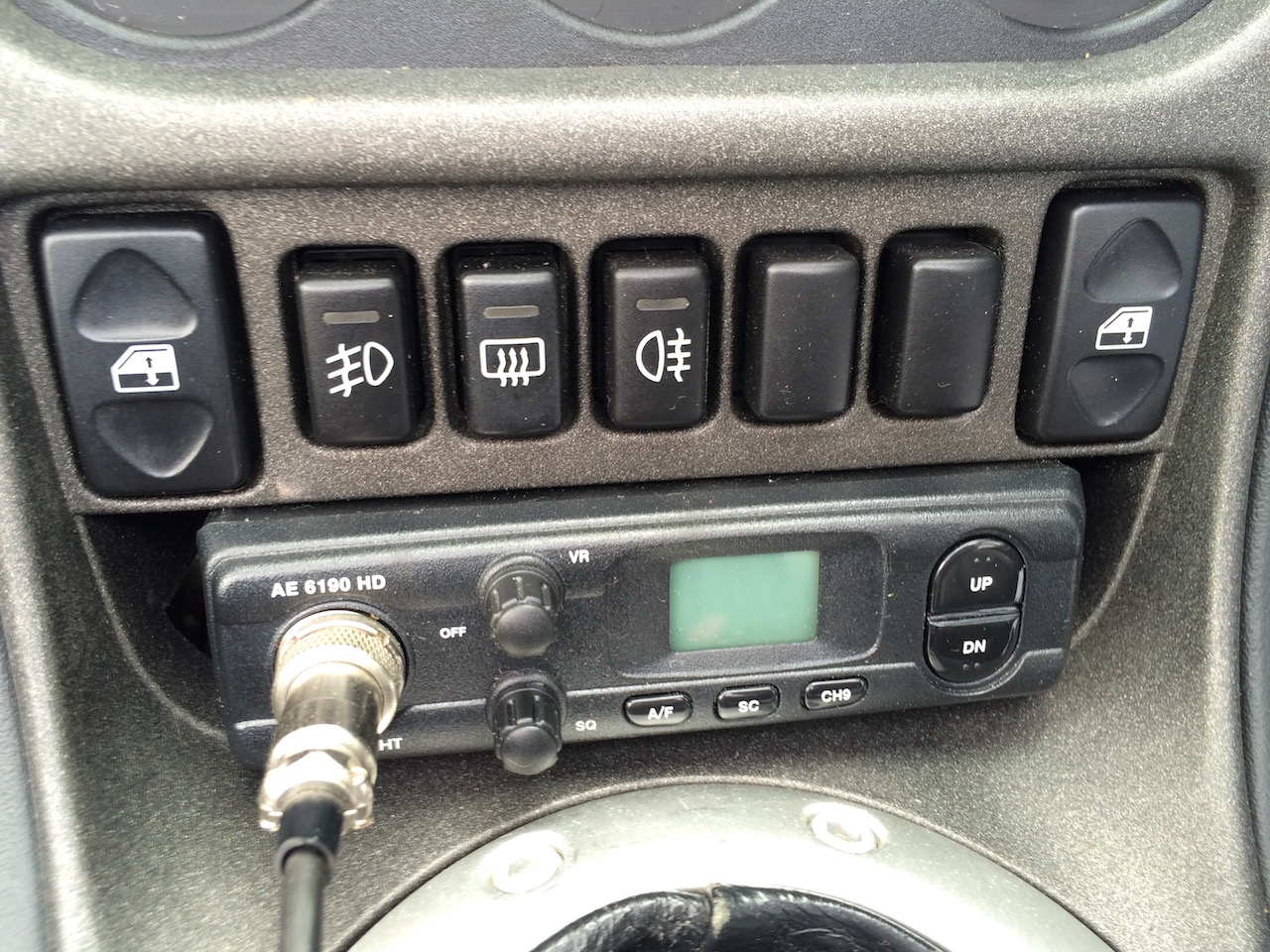

Das Funkgerät passt wunderbar unter die Schaltereinheit in das kleine Fach, das dazu ein bisschen ausgesägt wurde. Schwarze Blenden links und rechts muss ich noch passend basteln, erstmal sollte das aber nur funktionieren. Hier eine Nahaufnahme der Konstruktion:
Dateikommentar: Nahaufnahme
closeup.jpg [ 465.38 KiB | 10032-mal betrachtet ]

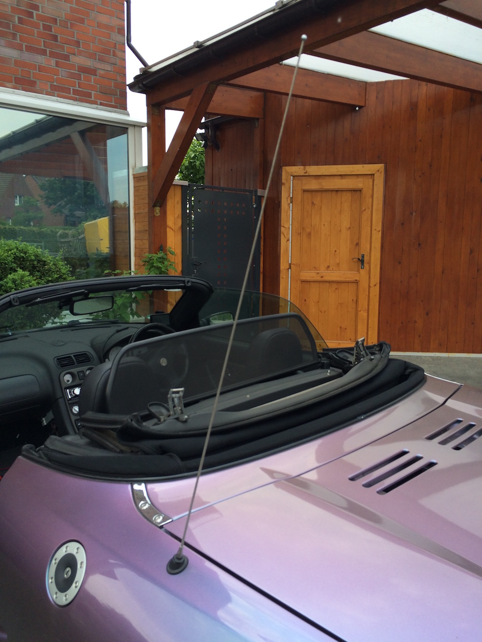

Ich war nun lange hin- und hergerissen, wie ich die Antennenfrage beantworten soll. Langer Pin mit Magnetfuß oder Fensterklebeantenne … letztlich habe ich mich für einen einfachen Kompromiss entschieden, eine 85cm CB-Antenne wurde auf das Gewindemaß des Standard-Antennenfußes umgearbeitet und die lasse ich nun über das normale Antennenkabel laufen.
Dateikommentar: Antenne
aerial.jpg [ 269.34 KiB | 10032-mal betrachtet ]

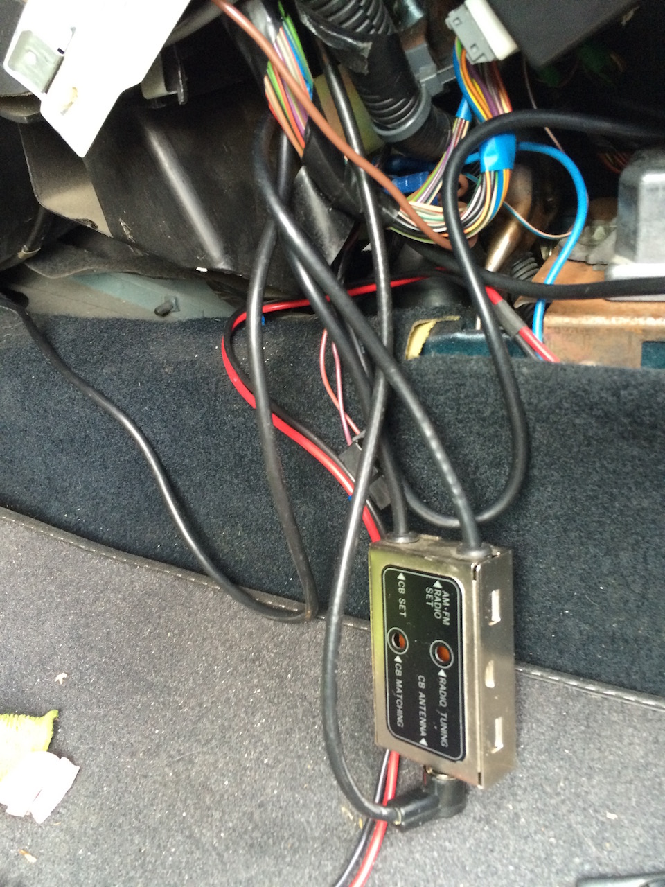

Vorne wird das Signal dann über einen Splitter aufgeteilt, ein Teil geht ins Radio, der andere in die Funke. Nicht wirklich optimal, was die Stehwelle angeht (bräuchte eigentlich 120 cm oder mehr), aber besser als die Handquetschen sollte das allemal sein.
Dateikommentar: Antennensplitter
splitter.jpg [ 389.74 KiB | 10032-mal betrachtet ]
