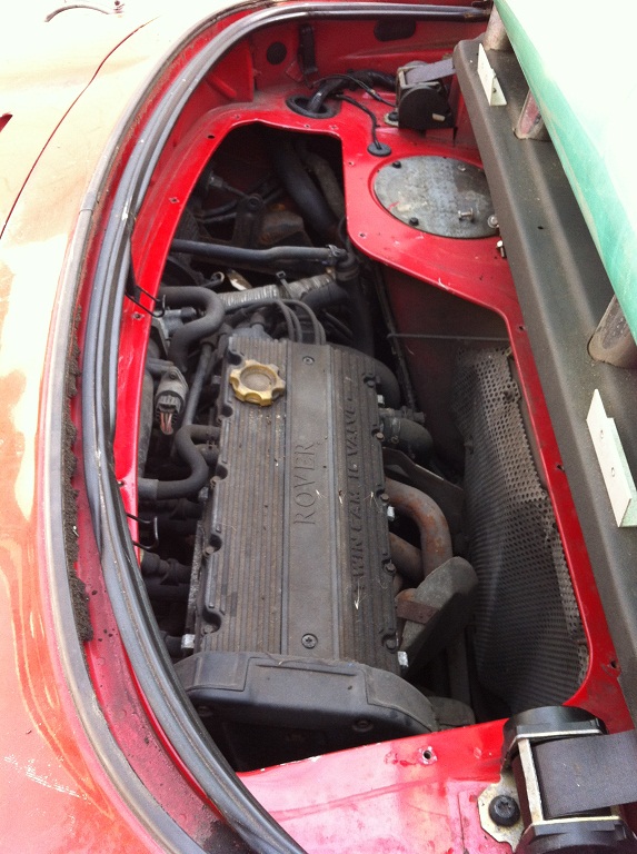

Lange rede Kurzer Sinn, habe ich mich am Wochenende damit beschäftigt ihn zur Garage zu Schleppen.
Erstmal den Kopf runter, ein Kolben hat gefressen. :shock:
Aber halb so Schlimm, habe auf einem Schrottplatz einen Mg F geordert und
werde ihn dieses Wochenende zu mir hin schleppen. Nun stellt sich die Frage
ob er auch ein VVC Motor hat wenn nicht, dann wird er zum VVC.

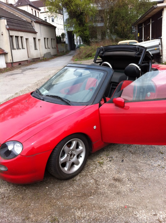

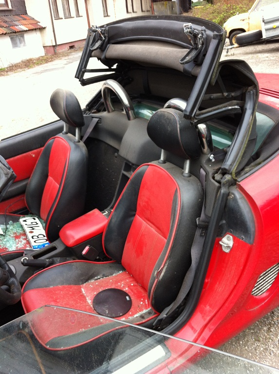

Sooo der Mg vom Schrottplatz ist da es handelt sich um ein VVC, leider ohne Schlüssel, habe unter 3000 Schlüssel 5 Mg Schlüssel gefunden,
leider passte keiner davon.
Jetzt steh ich vor dem Problem "Wie bekomme ich die Heckklappe auf ?" jemand eine Idee ?
Seilzug für Vorne habe ich gekappt liegt ja unter dem Teppich leider war er gerissen :down:
Gibt es für Hinten ein Tipp ohne den Schloss aufzubohren ?
Bitte um Rat :)

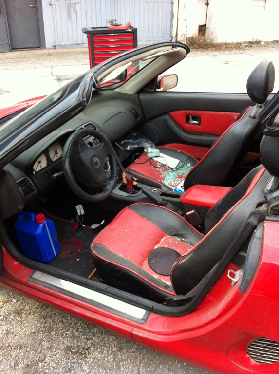

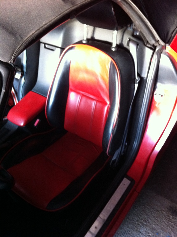

Musste heute leider Feststellen das es sich doch um einen 120 Ps Motor handelt.
Dann wird der Motor halt zum VVC :).
Leider ist der Mg vom Schrotti sehr verbastelt bzw. wurde nicht mit Liebe daran gearbeitet
(Viele Pfusch arbeiten)

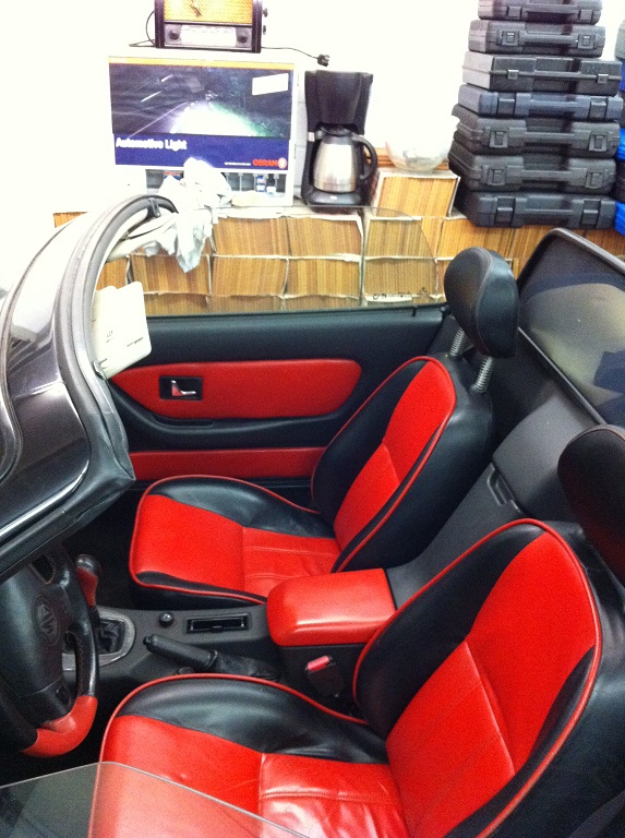

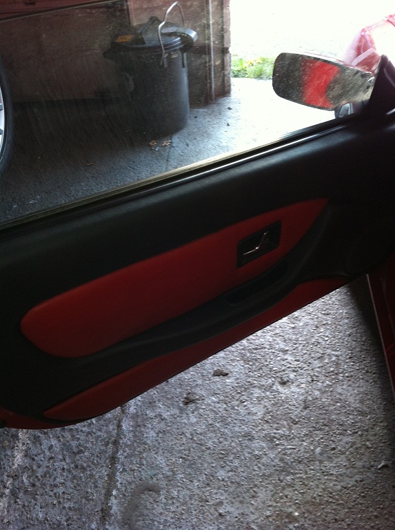

Heute habe ich die Türverkleidung gemacht die Mittel Konsole ausgebaut und den Sitz eingebaut.
Ergebnis :
IMG_0660.JPG [ 195.58 KiB | 29215-mal betrachtet ]
IMG_0666.JPG [ 174.58 KiB | 29215-mal betrachtet ]
IMG_0662.JPG [ 152.52 KiB | 29215-mal betrachtet ]

Schloss kaputt machen muss aber nicht unbedingt sein.
In dem Zustand wie Foto 1 vom letzten Post kommt man mit einem 10er Ratschenringschlüssel an die je zwei Schrauben der Scharnierbefestigung an der Haube dran. Die, die am unbequemsten ganz hinten zugänglich sind.
Haube dann leicht bei den Scharnieren anheben und mit nem zweiten Mann den Bowdenzug am Schloss ziehen.
Am Besten guckt man sich die Situation vorab an einem offenen Exemplar an.

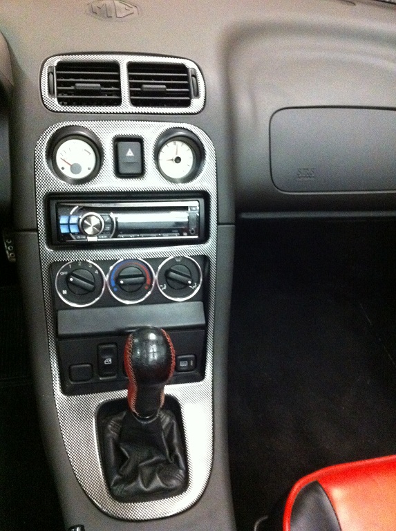

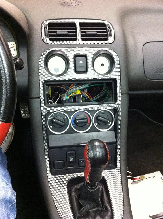

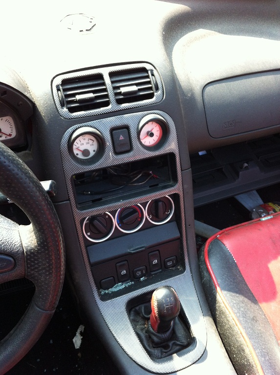

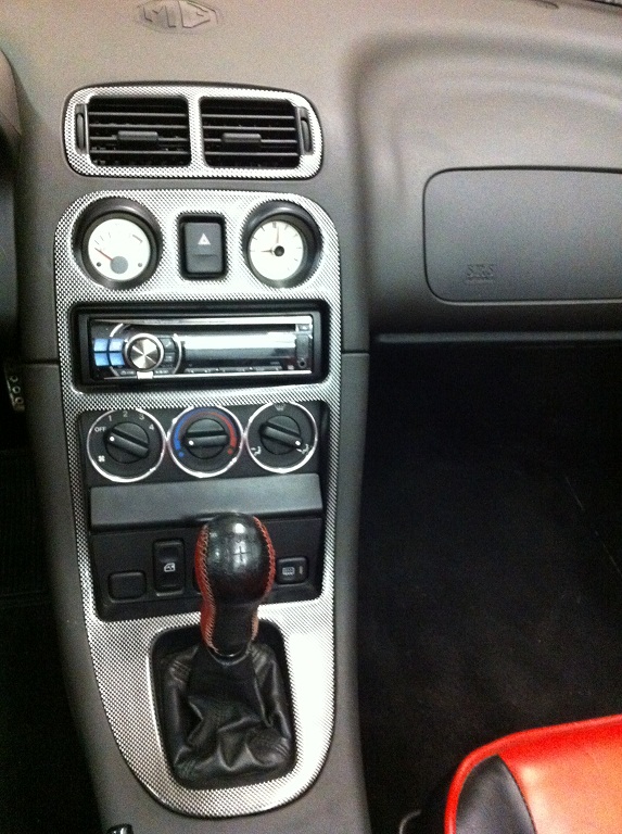

So heute habe ich wieder das Bedienelement montiert.
Leider waren hinter der Schaltmanschette die Halterungen abgebrochen.
Musste gefixt werden nun hängt die Schaltmanschette nicht mehr so rum.
Die Luftschächte wurden auch bereits Montiert.

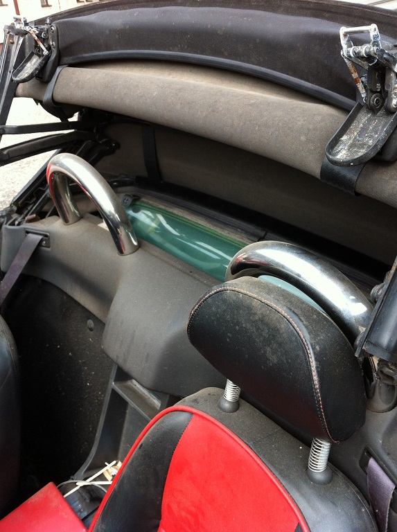

Die nächsten Tage werde ich mich Beschäftigen wie ich die T-Bar raus bekomme.
Habe den verdacht das das Verdeck ab muss wegen den Überrollbügel.
Dann wird die Beifahrerseite Fertig gemacht.
Dateikommentar: AluRinge müssen noch befestigt werden
IMG_0669.JPG [ 217.96 KiB | 29082-mal betrachtet ]

Wenn dir ein Rücklicht nicht zu schade ist, kannst du das rechte einschlagen und dann von innen das Schloß öffnen. Aber wenn du eh keine Schlüssel hast würd ich auch das Schloß aufbohren bzw. mit einem Schraubenzieher bearbeiten.
Gruß Sammy

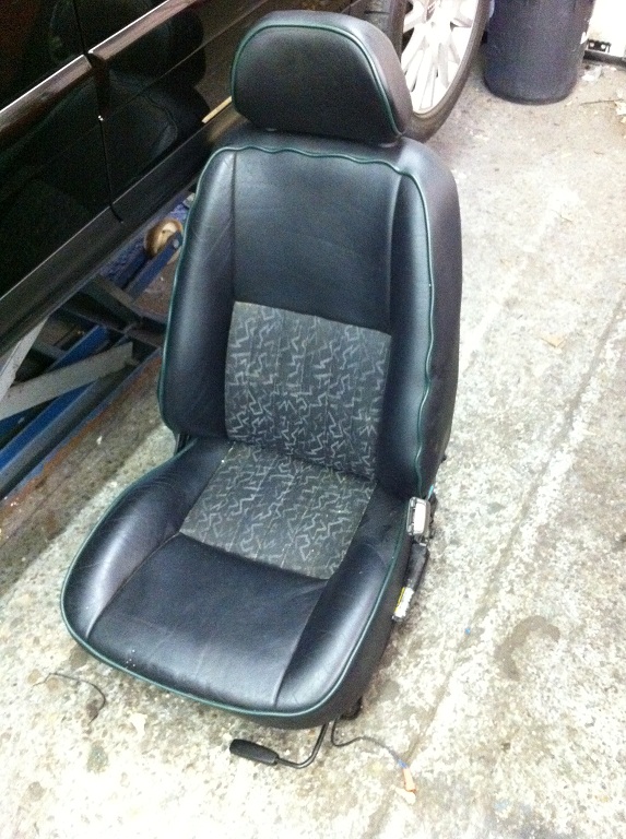

So heute habe ich die Beifahrerseite fertig gemacht.
Und ein Radio eingebaut.Die Alu Ringe habe ich Poliert.
Braucht jemand noch sehr gut erhaltene MG Leder sitze ?
Top Zustand. Bild ist weiter unten.
IMG_0677.JPG [ 204.54 KiB | 28941-mal betrachtet ]
