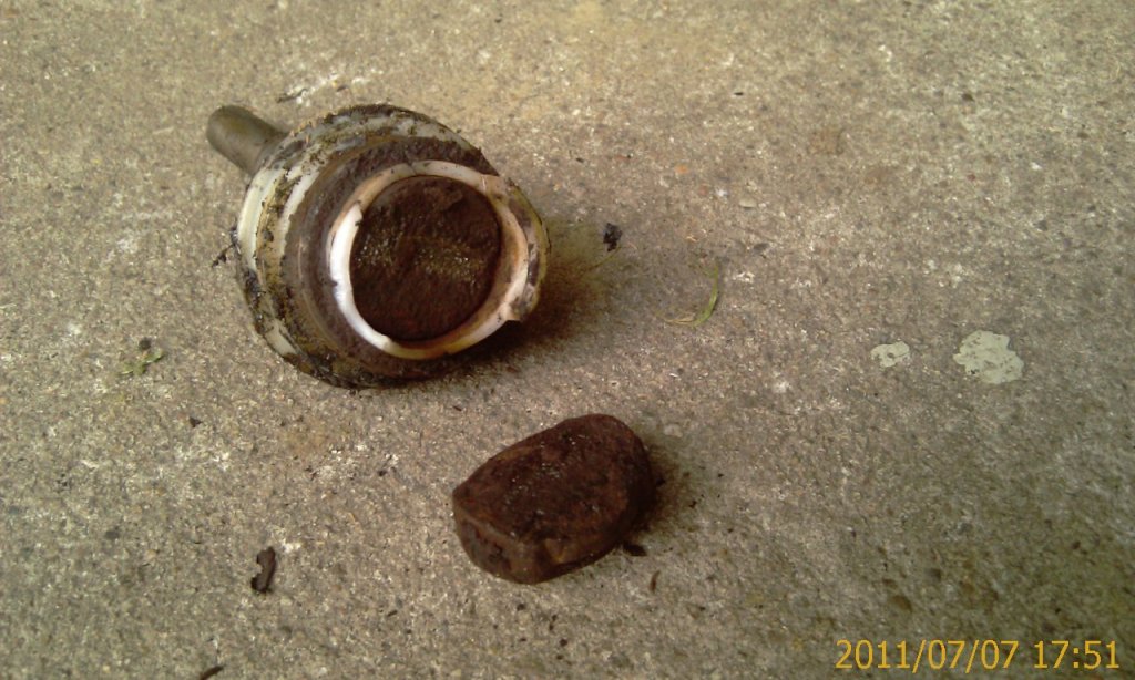

Da ich in den letzten Wochen meinen verunfallten LE75 geschlachtet habe, habe ich mir auch viele Teile genauer angesehen, an die man sonst nicht so leicht herankommt.
U.a. fand ich 1 durchgerosteten knuckle, 1 vorderes oberes Kugelgelenk mit ca 3mm Spiel nach allen Seiten.
Zu den Dämpfern:es waren wohl noch die originalen mit 133kkm. Druckstufe fast kein Widerstand , Zugstufe bei allen noch sehr gut(mit Hand geprüft)Was aber noch schlimmer war, die Gummis der unteren Dämpferbefestigung. Alle butterweich mit erheblichem Spiel, was zur Folge hat, dass die Dämpfer im Fahrbetrieb erst einmal das Spiel inden Gummis überwinden müssen ehe die Dämpfung einsetzt.Vielleicht hat der Zustand der Fahrwerkskomponenten zu dem überkritischen Fahrverhalten geführt.??
