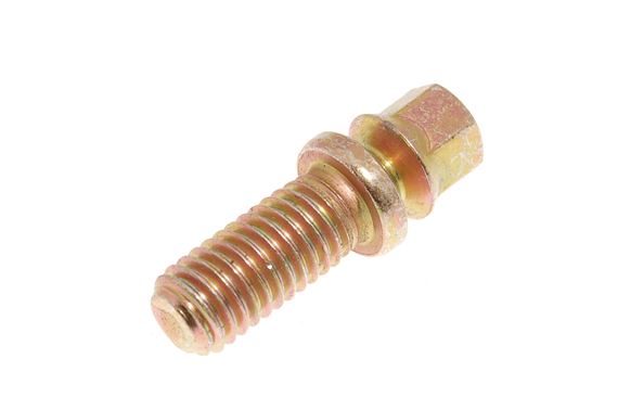

Das Zündschloss ausbauen ist eine pain in the arse. Der Halter ist mit Abreißschrauben befestigt, die man ausbohren muss.
Wenn man es dann wieder richtig machen will, braucht man die dann auch neu (Teilenummer QRH10001). Ich denke, wenn dort normale Schrauben verbaut werden, erlischt der Versicherungsschutz bei Diebstahl, wenn das rauskommt.
Bei nem neuen Komplettset sind die Schrauben dabei, bei nem gebrauchten natürlich nicht.
51674-Large.jpg [ 13.32 KiB | 13322-mal betrachtet ]
ich habe neulich bei einem Passat das Steuergerät für die Lenkrad-Verriegelung ausgebaut, und die "tollen" Mikroschalter auf der Platine tauschen "dürfen".
Die Abreißschrauben dort bekam ich recht leicht Ausdreh-Spezialnuss rausdrehen können.
z.B. https://www.amazon.de/Hesselink%C2%AE-S ... 156&sr=8-5
Größe hat gerade bei dem Passat gepasst. Sonst hätte ich, wie andere mit Meisel die Schrauben drehen müssen, oder mit Dremel einen Schlitz für Schraubendreher in den Kopf fräsen dürfen.
Die Größe und baulichen Gegebenheiten beim MG kennen ich nicht, ..zum Glück stand ich noch nicht vor diesem Problem.
Aber vielleicht ist das ein Hinweis.

Das Halteblech ist um die Schrauben herum ziemlich eng hochgefalzt, da dürfte für so eine Nuss kein Platz sein.
Muss mal sehen, wann ich ein Foto davon machen kann.

ich glaube, da kannst Du Dir die Mühe sparen, und brauchst keine Bilder machen.
https://www.ebay.ie/itm/MGF-IGNITION-CY ... 1a10a63abc
Das Blech ist verdammt eng, zudem ist der Kopf seeehr nahe an dem Bügel.
Da dürfte keine Nuss auf den Kopf passen.
Bevor ich ausbohren würde, würde ich fluchen, fluchen, ... und versuchen einen Schlitz in dem Kopf der Schrauben zu dremeln, oder mit einem Sägeblatt den Schlitz zu sägen.
oder den Kopf anbohren, und mit einem Schrauben/Bolzenausdreher versuchen, die Schraube rauszudrehen.
wie schon gesagt, stand noch nie vor dem Problem, ist also ein theoretischer Ansatz ( war ja bei Einstein auch so :mrgreen: )
Geht eigentlich. Hatte keine Lust zum Aufbohren und hab da in null Komma nix einen Schlitz drauf gedremelt und dann gingen die ganz leicht mit nem Schraubenzieher raus...
